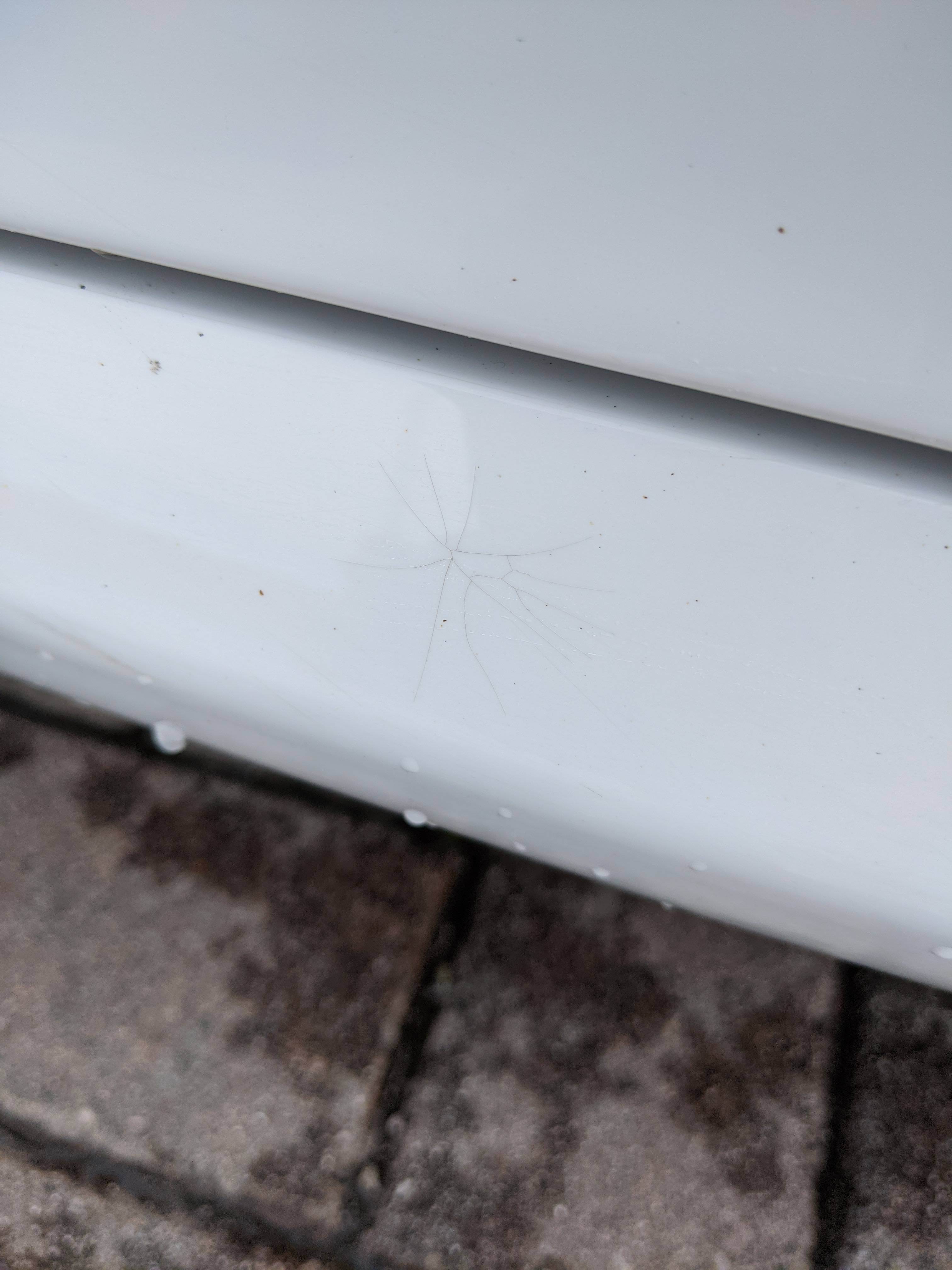

oggi lavando la Giulia ho trovato questi segni su entrambe le minigonne, sotto le portiere anteriori. Già successo a qualcuno?
ti credo.. anche perchè su entrambe le minigonne sarebbe insolito...
te ne sei accorto di recente ma non sai se erano già presenti?
Sembra una frattura della vernice dovuta a deformazione del supporto, che essendo il plastica presenta una cedevolezza maggiore rispetto a quella della vernice. Probabilmente ha preso un colpetto in quel punto e non ti sei accorto, potrebbe capitare anche la classica pedata, bottarella mentre l'auto è parcheggiata....
Reazioni: ziopalm
Per caso sono in corrispondenza di qualche fissaggio? L'unica cosa che mi viene in mente, oltre all'ipotesi di colpetto dall'esterno, è che in corrispondenza dei fissaggi, a causa di un montaggio improprio, si sia generato un forzamento in quel punto...a guardare bene la foto, ingrandendola, sembra che subito sopra le fratture sia presente un piccolo segno di deformazione della minigomma, come se avesse preso un colpo.
