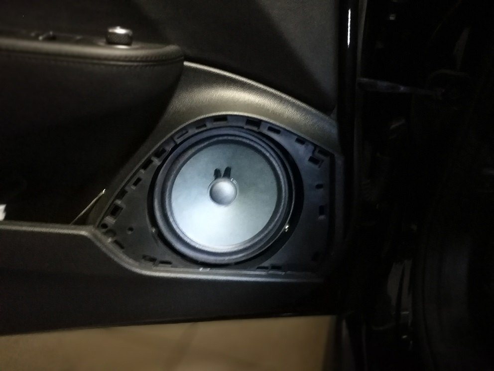

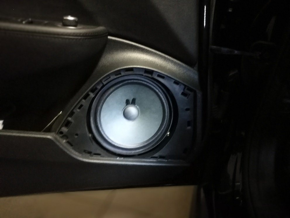

Mmm...interessante! Ma quindi si potrebbe sostituire il diffusore senza smontare il pannello?

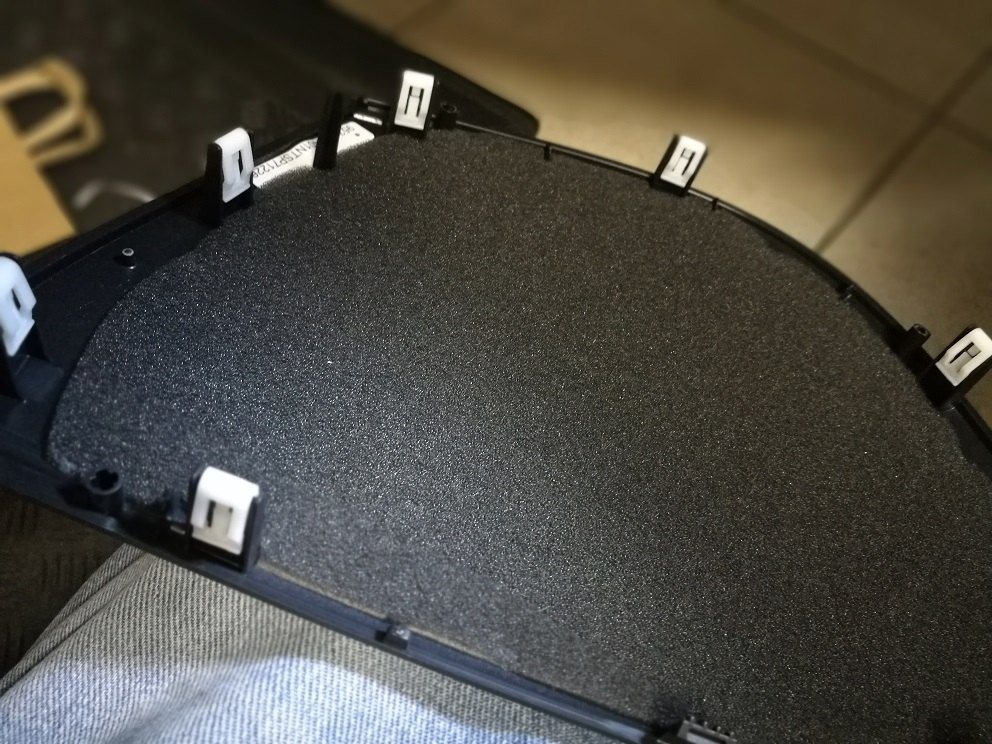

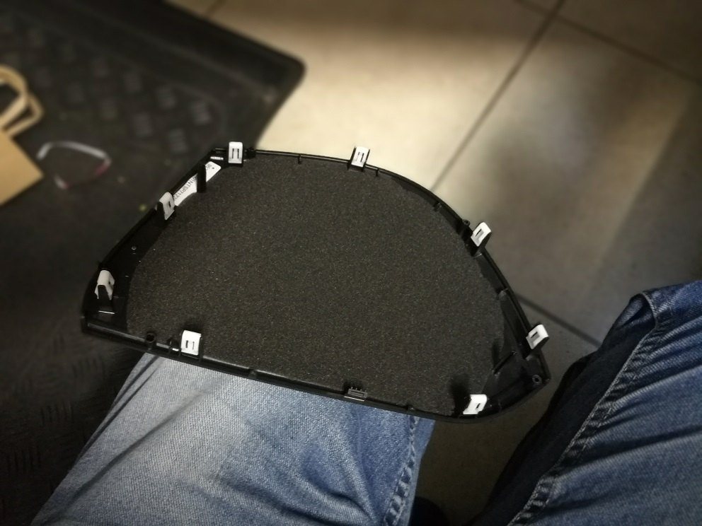

Vedo che hai usato una specie di piede di porco per togliere la griglia[emoji33]
parte interna griglie con incastri e imbottitura
purtroppo per sostituire le casse di serie con delle altre più prestanti si necessita la rimozione dell'intero pannello porta......
poca voglia di fare il lavoro ma tanta di sentire la differenza, ma prima di fare ciò devo recuperare il sub, che per la cronaca necessita la rimozione della
un piccolo cacc
iavite ho fatto spazio e infilato le dita poi tirato con delicatezza e sganciato un incastro per volta
