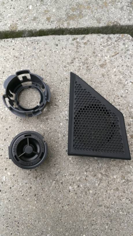

A chi interessa i codici alfa per i twitter arman kardon é 50542728

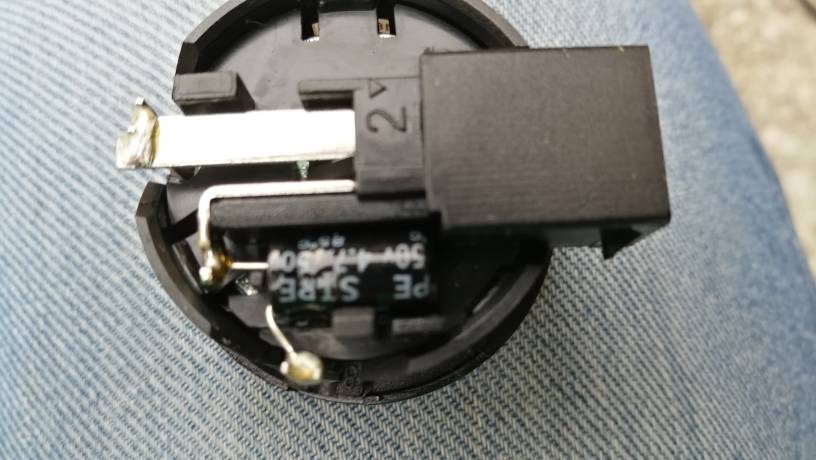

Con l'apli arman suonano piú forti e appena ce li ho in mano verifico se hanno il filtro ( condensatore come in foto ) incorporato o se é nell'ampli

A proposito il codice ricambio per il twitter harman kardon é 50542728

per la cronaca sull'impianto base il twitter ha un taglio di xover a 8.3KHz
