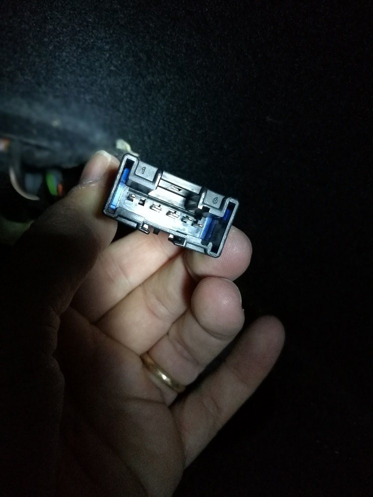

E ancora ma più interessante ci sta la predisposizione per il sub
Visualizza allegato 148588
Visualizza allegato 148589

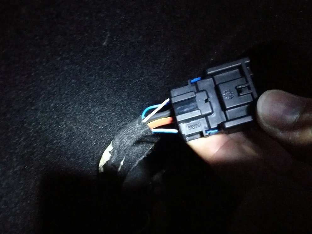

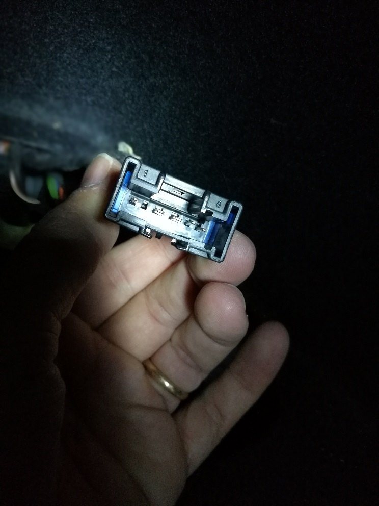

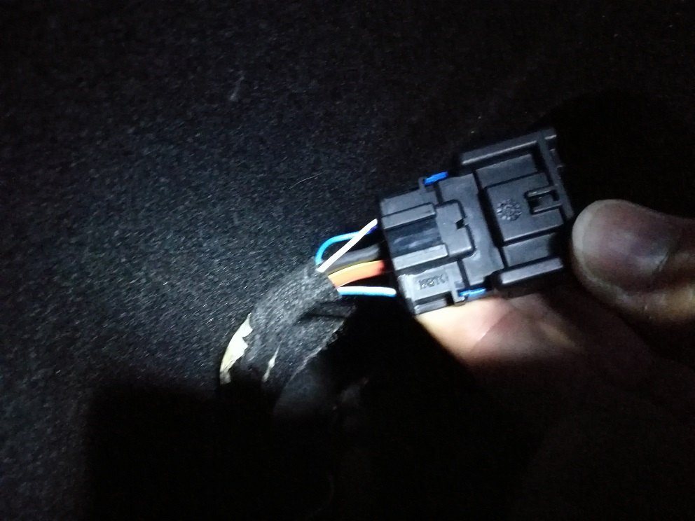

Ho verificato che all'accensione infotainement vengono alimentati 12V il Rosso e nero e un altro è lo spunto accensione, i rimanenti due sono il segnale per il sub, Tutti a moddare l'impianto!!! (mancano i cavi da li alla cappelliera)
attenti mi è stato fatto notare che il connettore dovrebbe essere la predisposizione del gancio traino.
