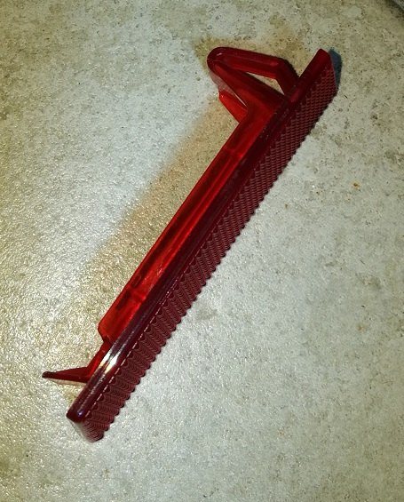

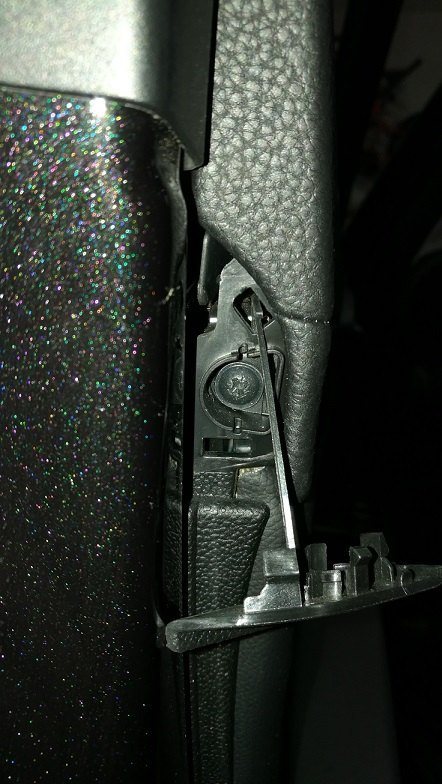

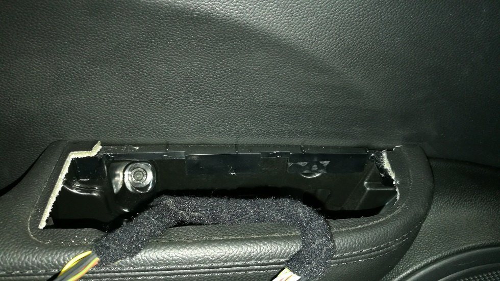

Per sostituire le casse sulle portiere anteriori ecco come si fa:

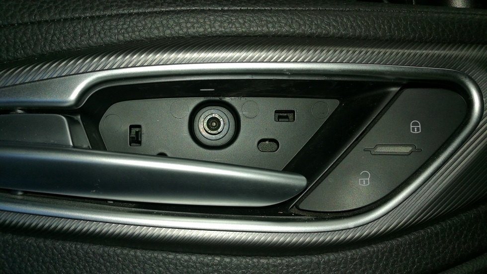

togliere catadiotro sulla porta

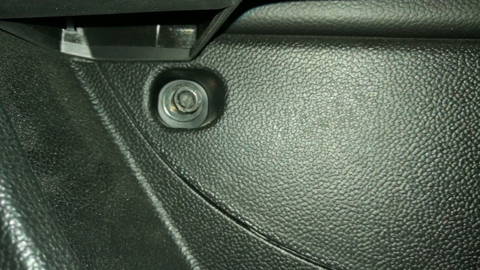

come vedete sotto ci sta un bella vite
altra bella vite

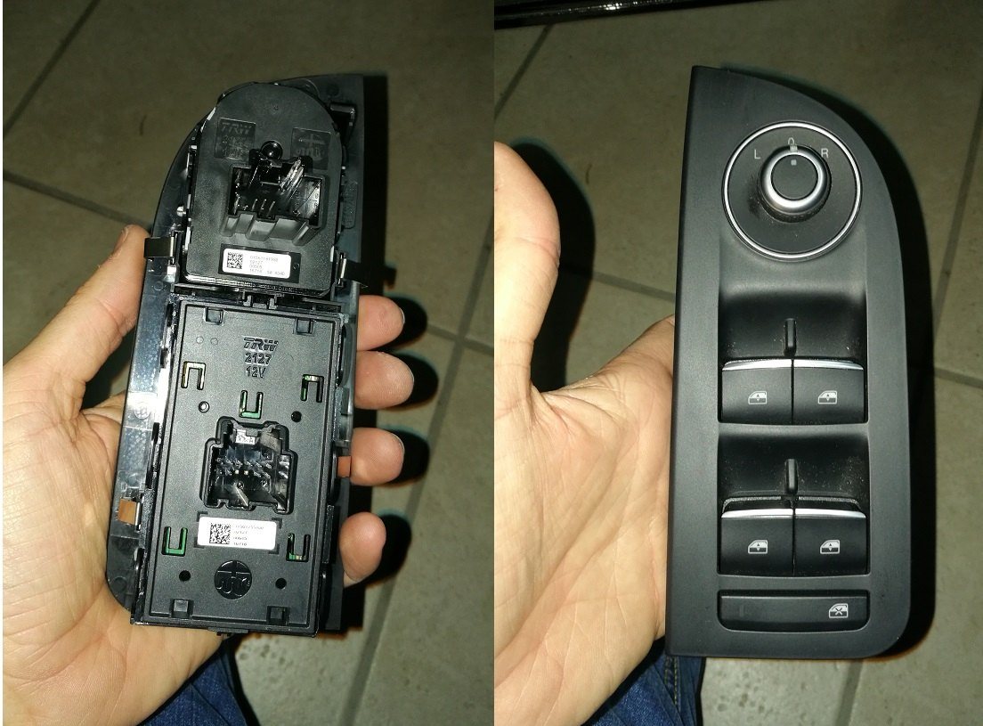

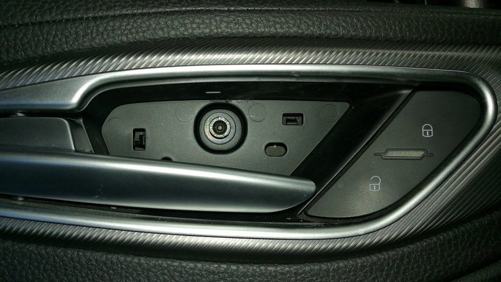

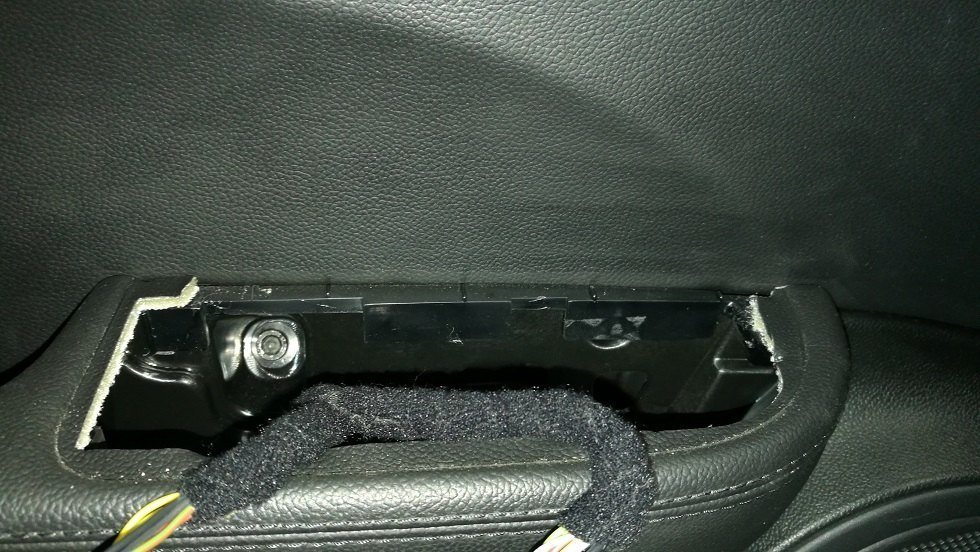

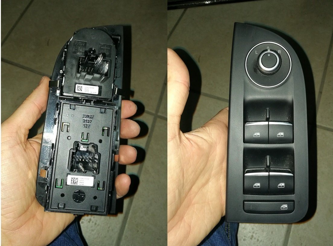

adesso togliamo i comandi dei finestrini e la placca sulla maniglia

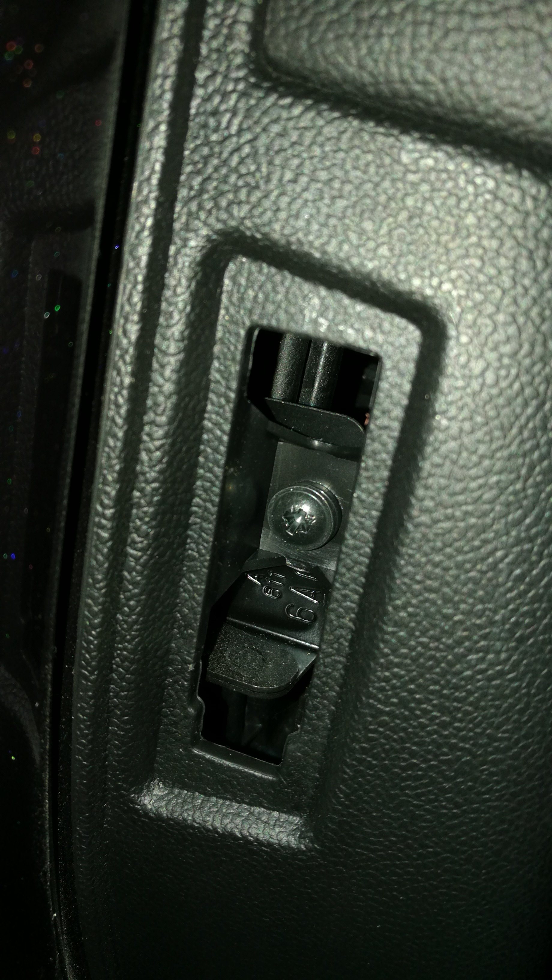

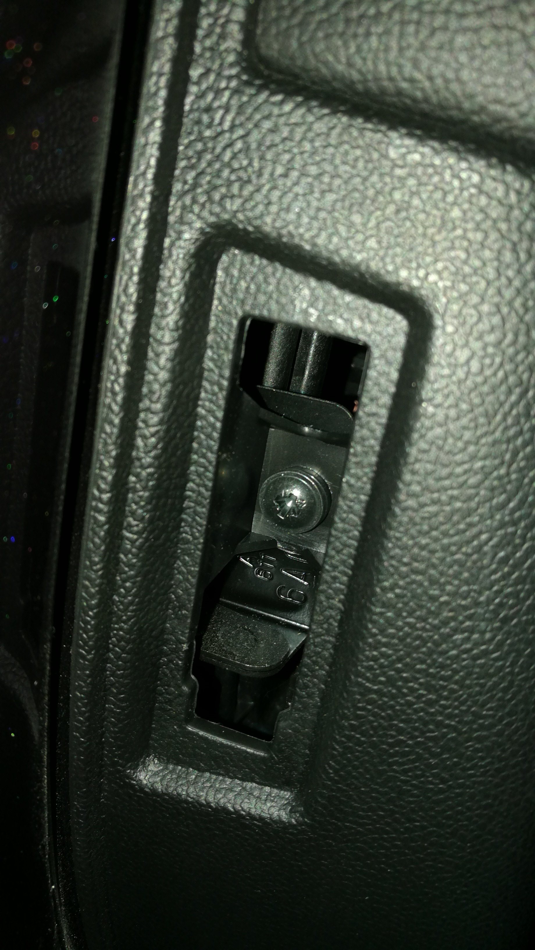

e queste tre viti torks vanno tolte, l'ultima è sotto il bracciolo l'unica non nascosta
Visualizza allegato 152607
Visualizza allegato 152609

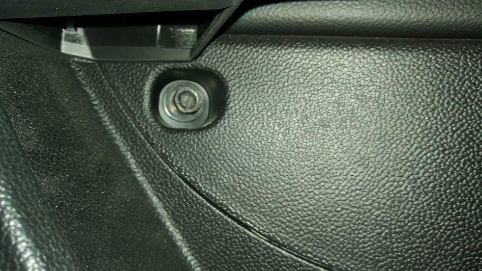

Visualizza allegato 152610
altra bella vite
Visualizza allegato 152611
Visualizza allegato 152612
Visualizza allegato 152613
Visualizza allegato 152614

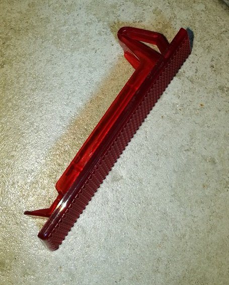

Spiega se hai voglia il verso giusto per togliere il cadadriotto, altrimenti lo spaccano.

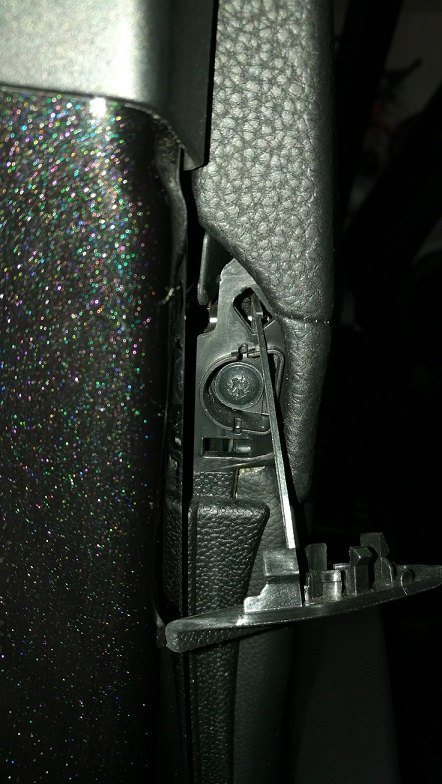

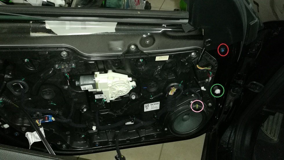

Si scastra poi tirando dal lato basso sinistro, per capirsi dove era tenuto dalla vite sotto il catadiotro e poi si procede dalla parte bassa fino alla cassa e poi a salire. Con il finestrino poi abbassato del tutto si procede con un movimento rotatorio in senso orario a salire sfilando la lama pulisci vetro e il risultato è:
In rosso ho cerchiato gli incastri femmina che per limitare le vibrazioni sono con guarnizioni di gomma come potete veder
Per mio errore non avevo staccato tutti gli incastri (cerchiato in verde), ma ruotando il pannello si è sfilato senza rompersi (per fortuna)

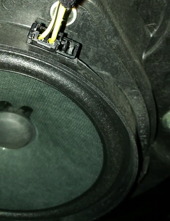

In rosa lo zoom dell'attacco del sub da 165
è quasi impossibile da non spaccare purtroppo, bisogna distanziare di un millimetro la parte superiore e da li infilare un qualcosa di sottile io ho utilizzato un cacciavite di precisione e abbassare la linguetta interna e contemporaneamente cercare di estrarlo tirandolo dall'alto, la parte sotto è infilata per cui bisogna poi sfilarlo.
