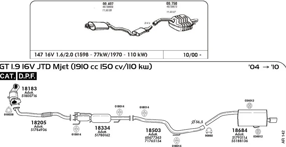

Edit: allego nel msg successivo gli schemi dei due impianti... in effetti non mi era venuto in mente di affiancarli e paragonarli. A conferma di quanto dice Mpiero, diametro ingresso alla marmitta benzina 47,5 mm diesel 56,5 mm.
Il che se da un lato non permette di scambiarli senza qualche adattamento, dall' altro fa sospettare che in effetti la marmitta delle diesel possa anche internamente essere po' più "aperta".
E diciamo pure che con rispetto per l'economia di scala (avendo la 2.0 ts) mi piacerebbe più condividere lo scarico con un' altro motore da 110kw che con uno da 77.
