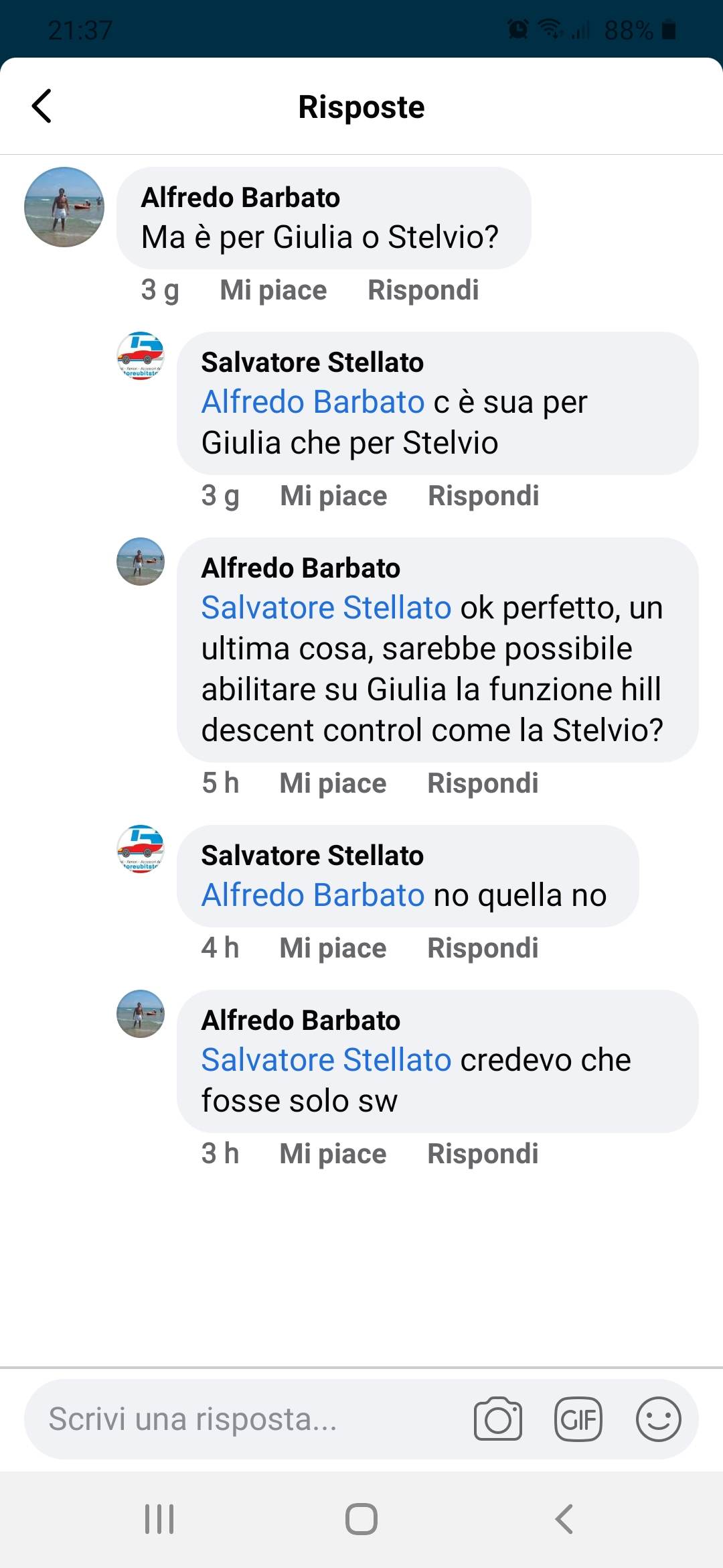

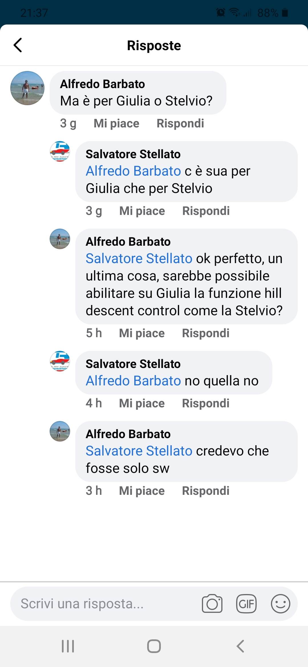

Ho appena chiesto ad un ragazzo di Modena che attiva molti controlli su giulia e Stelvio e aspetto di sapere cosa dice
Dice di no ma io proverò lo stesso
In settimana montero' lo specchietto elettrocromico e poi tocca al volante così metteremo in funzione l'ACC+ e speriamo anche l'hill control
