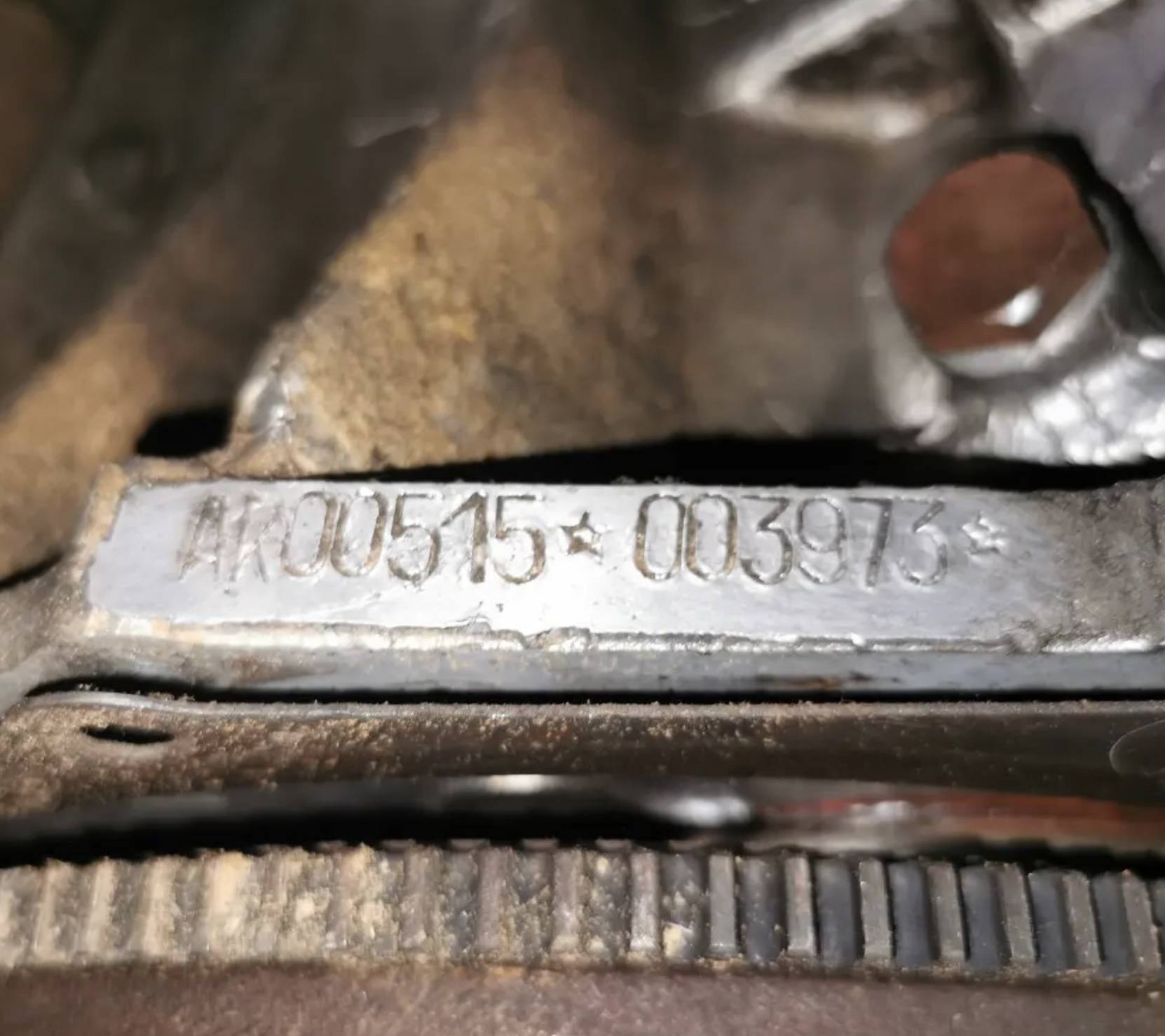

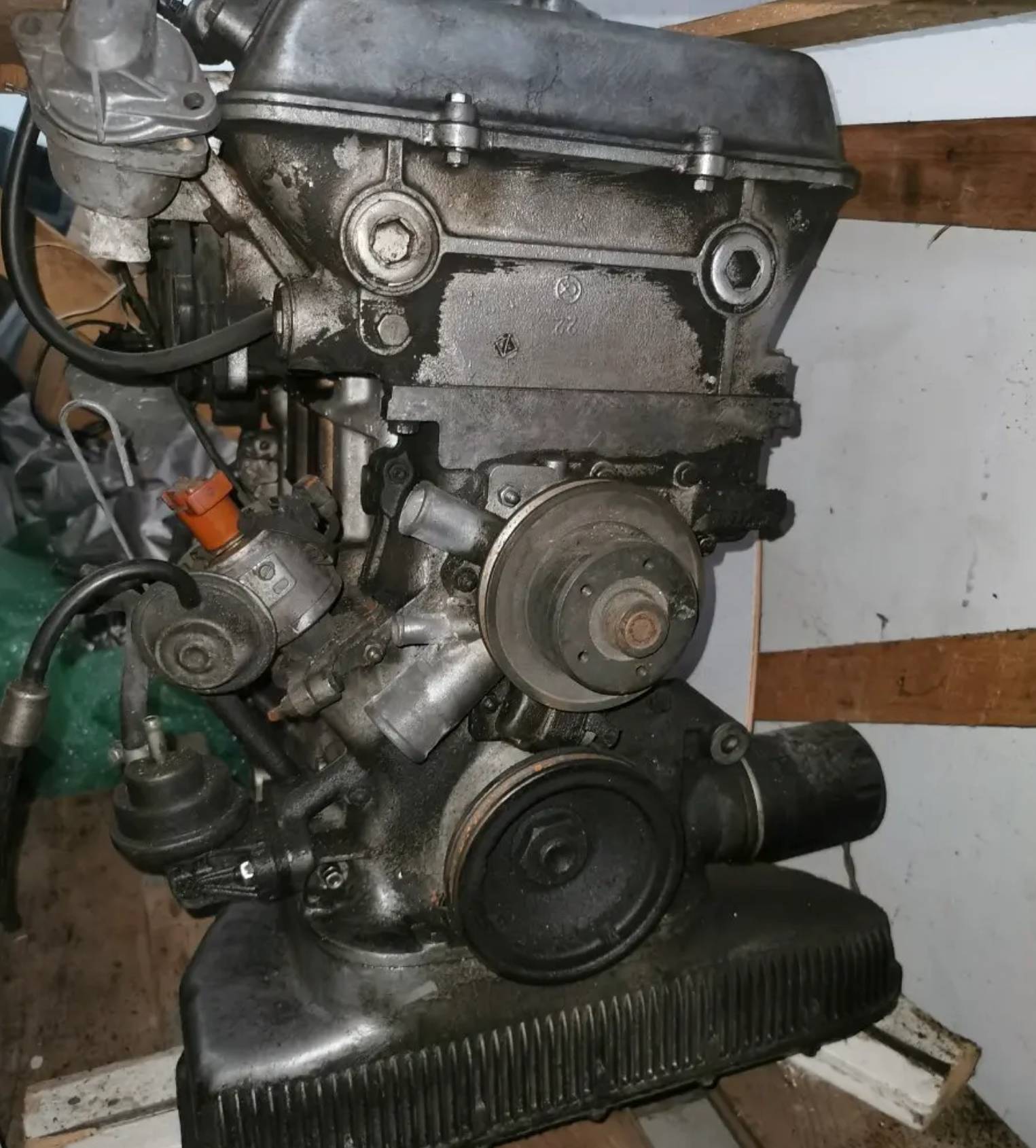

Salve a tutti,
sto per acquistare un motore 2000 AR00512, un signore mi vorrebbe vendere il suo 2000cc ma AR00515
Gentilmente sapete dirmi che differenze ci sarebbero?
Grazie a chiunque vorrebbe darmi una mano
