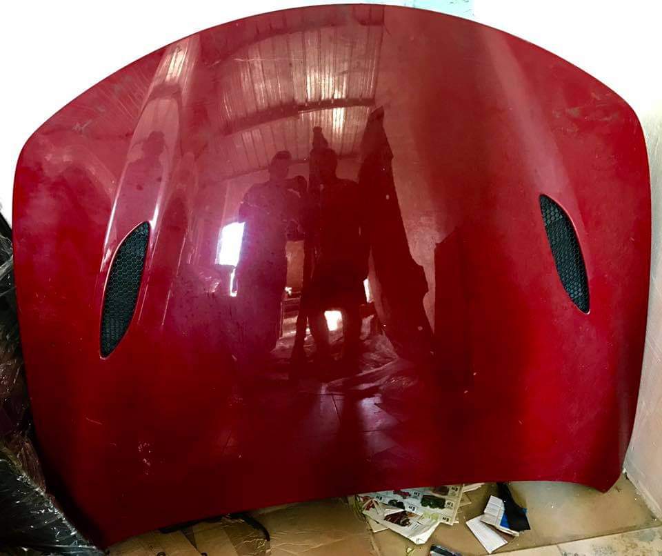

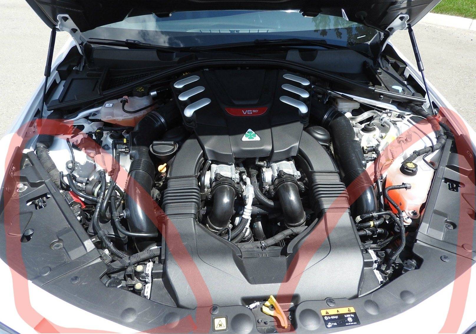

Questo è l'originale. Gli scoli sono assenti, l'eventuale problema dell'acqua è il medesimo anche per i 500cavalli. Chiaramente sotto eventuale nubifragio... in movimento o sotto pioggia leggera il problema non esiste.

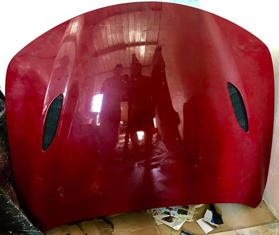

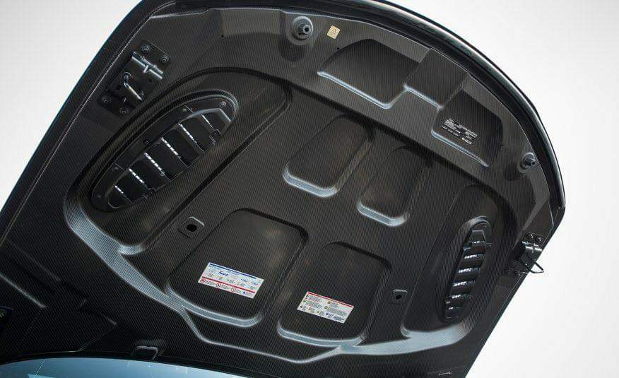

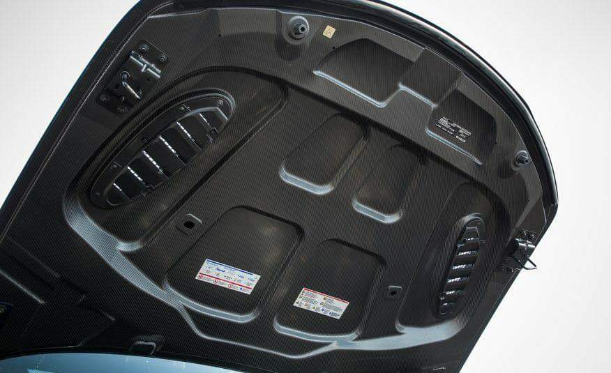

Grazie della risposta! Ho visto che in un altro thread si parlava delle modanature di plastica presenti nel cofano della QV. Quelle fungono anche da scolo? Non mi pare visto che non sono per niente in linea con le prese d'aria, giusto?...
Come volevasi dimostrare... Grazie!

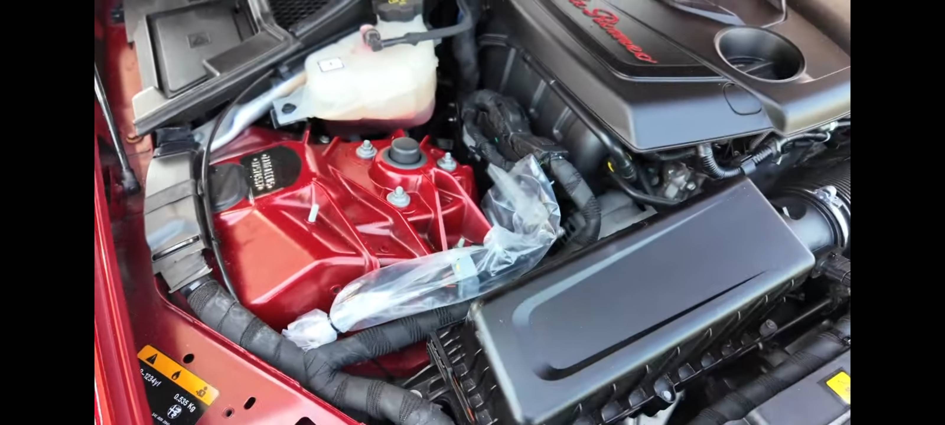

Mi chiedo solo tutti quei cavi (penso a quelli della foto in questione della QV, ma anche a quelli presenti nelle altre Giulia che sono sostanzialmente cavi che vanno alla centralina) che sollecitazione possono avere con acqua/lavaggi auto... A sto punto davvero vado di plastica e via come visto in un video di un lavoro fatto da Cadamuro!! (lascio foto qui sotto)
No quella plastica da 2 soldi assolutamente no. Tempo 2 mesi di caldo & freddo e te la ritrovi sbriciolata ovunque. Immagina i frammenti che finiscono sui punti caldi o peggio vanno a tappare il cassoncino di Aspirazione...
Meglio il nastro autoagglomerante. Chiaramente il nastro autoagglomerante va avvolto esclusivamente attorno al fascio dei cavi lasciando liberi eventuali innesti e spinotti. Questo nastro si "vulcanizza" tirandolo al massimo attorno ai cablaggi diventando una massa unica con l'insieme dei cavi una volta applicato non si leva neanche con le martellate.

Infatti nemmeno a me piaceva la soluzione "low cost"... Speravo in qualcosa di più solido ecco! Non conosco il nastro autoagglomerante... Ma se l'importante alla fine è isolare quei cavi una soluzione efficace per non far danni si trova 😎👍

L'alternativa meno invasiva è il nastro telato. Io ci piazzerei comunque l'autoagglomerante prestando attenzione a non avvolgere innesti e spinotti. Tanto i cablaggi durano quanto durano e nel caso ne dovesse fallire qualcuno andrà sostituito comunque a prescindere per intero, per cui avvolgerli nel nastro agglomerante quando la macchina è relativamente recente e nuova non fa altro che proteggerli ulteriormente. Tanto la sistemazione originale di fabbrica è pietosa e prima o poi presenterà il conto.

Perfetto Korm... Grazie delle dritte!!!! Opterò per la soluzione che hai consigliato e appena farò tutto il lavoro tornerò qui a scrivere qualcosa!!
