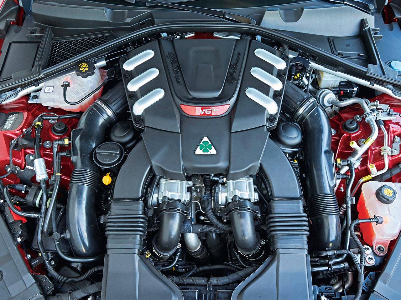

Grazie davvero (a tutti) delle risposta... Immagino che sulla tua QV (lo aprendo dalla foto) tu non ti sia mai posto il problema perché se l'auto nasce così un motivo ci sarà!
Io ho visto vari video (se ne trovano in rete) di persone che hanno eseguito tali lavorazioni... Come dicevo, c'è chi ha fatto "accrocchi" e chi ha fatto lavori particolari come le creazioni "avanguardistiche" con degli scoli.

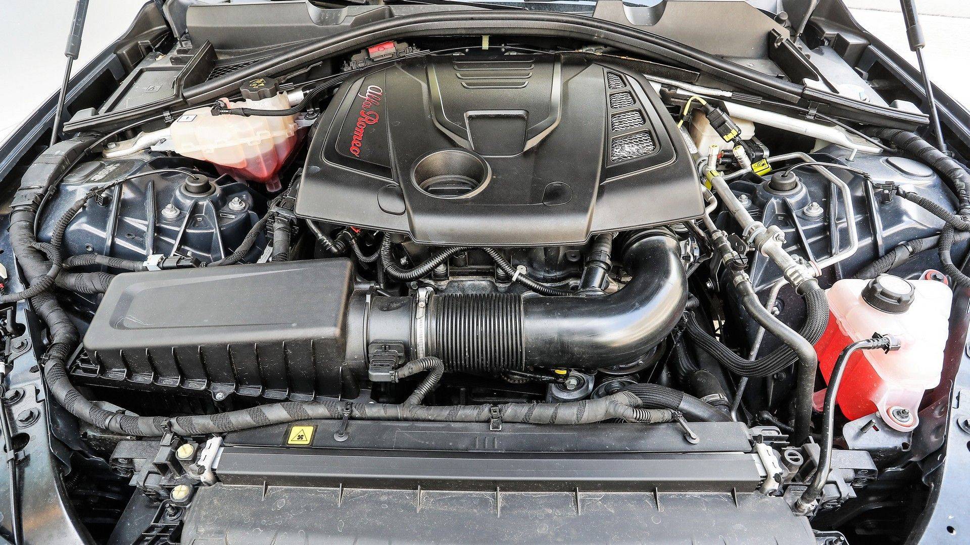

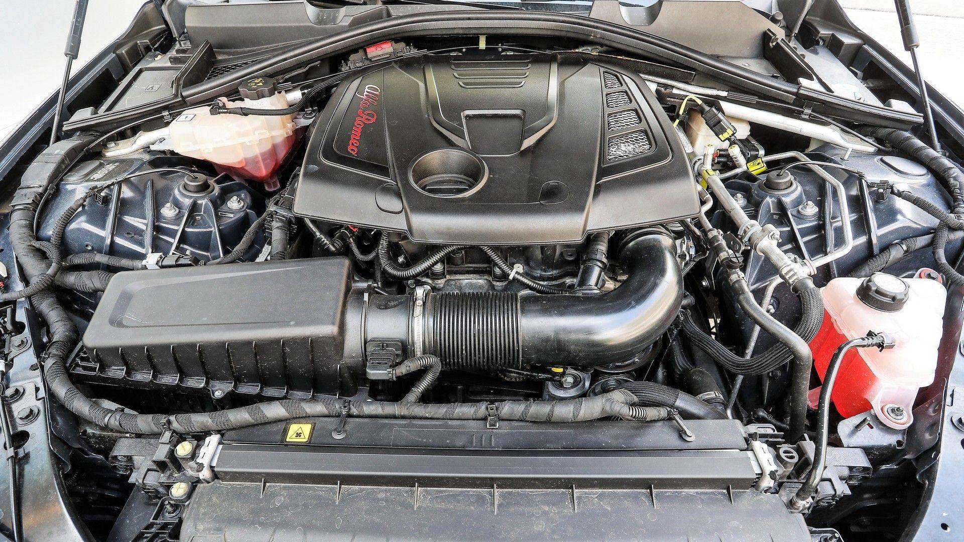

A mio avviso, basterebbe solo isolare i cablaggi della centralina... Perché guardando il vano motore della mia Giulia (è una Veloce Q4 2.0 280) l'unico problema sembra quello...
Lascio foto (presa da internet)

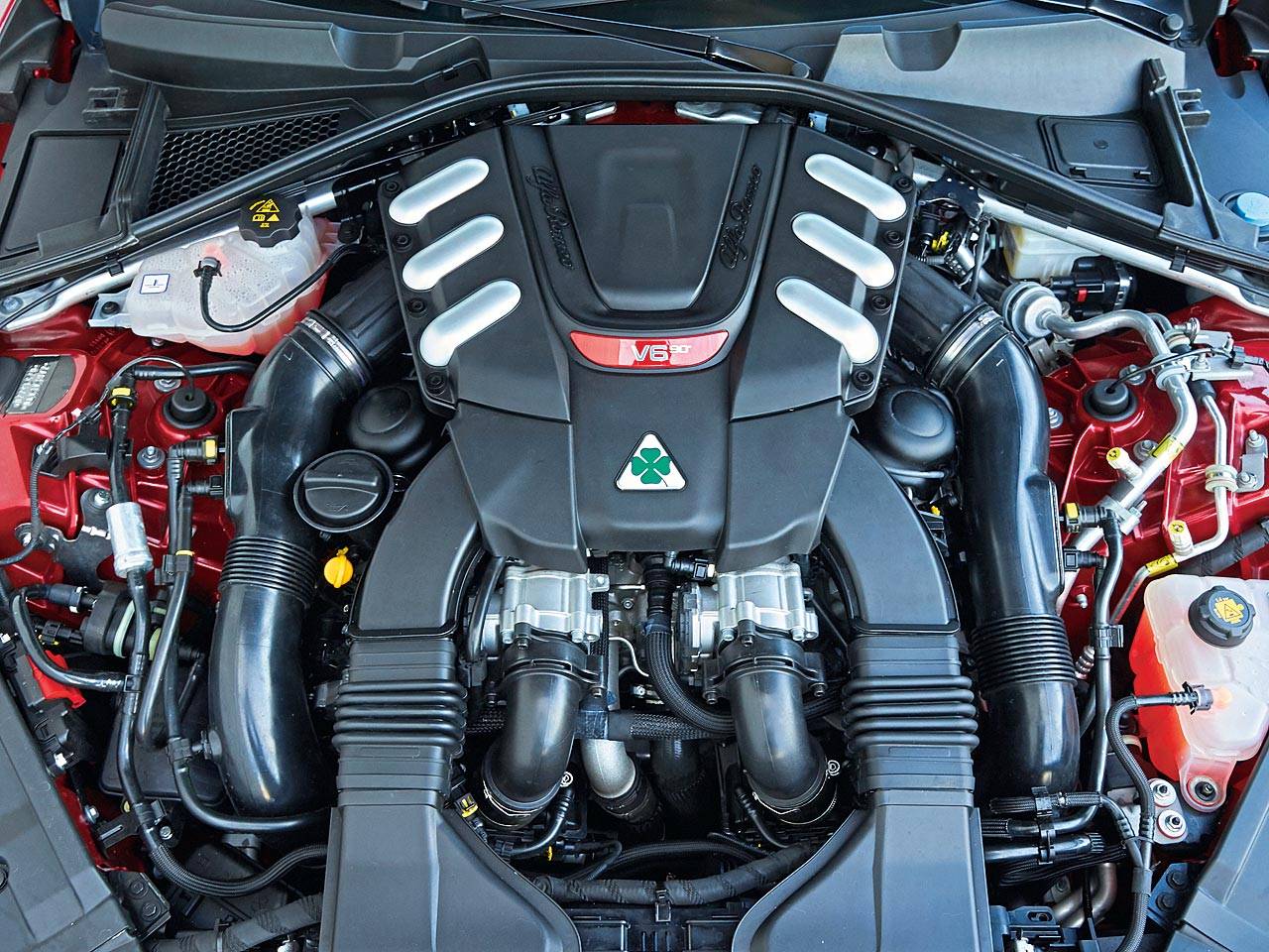

E la differenza (abissale 🤣) con una QV :
Però voglio dire: anche la Quadrifoglio ha una miriade di cavi elettrici in corrispondenza delle prese d'aria!!

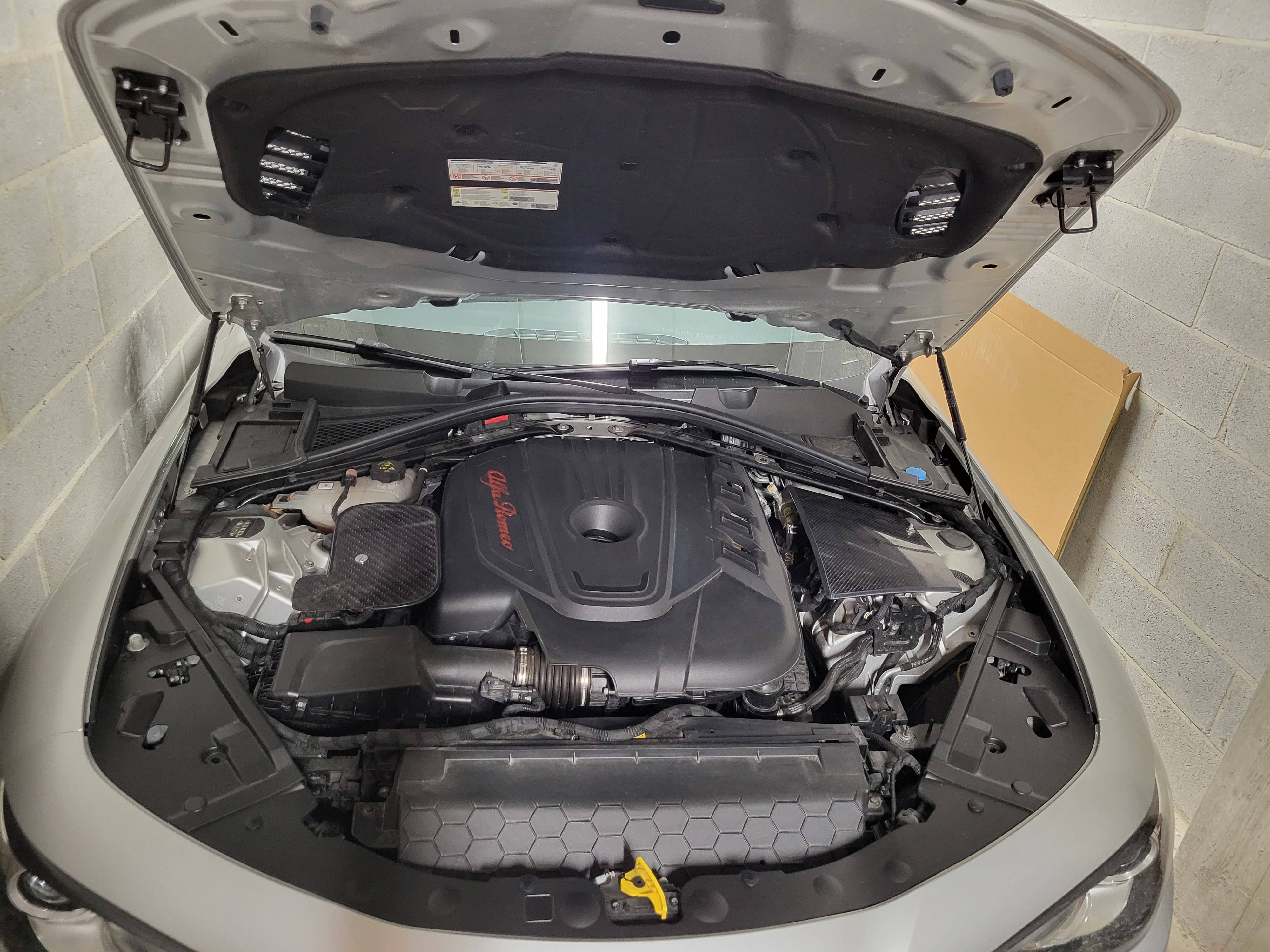

Penso che opterò per questa opzione come suggerito da @bedo1987 (crediti della foto a lui) !!!
