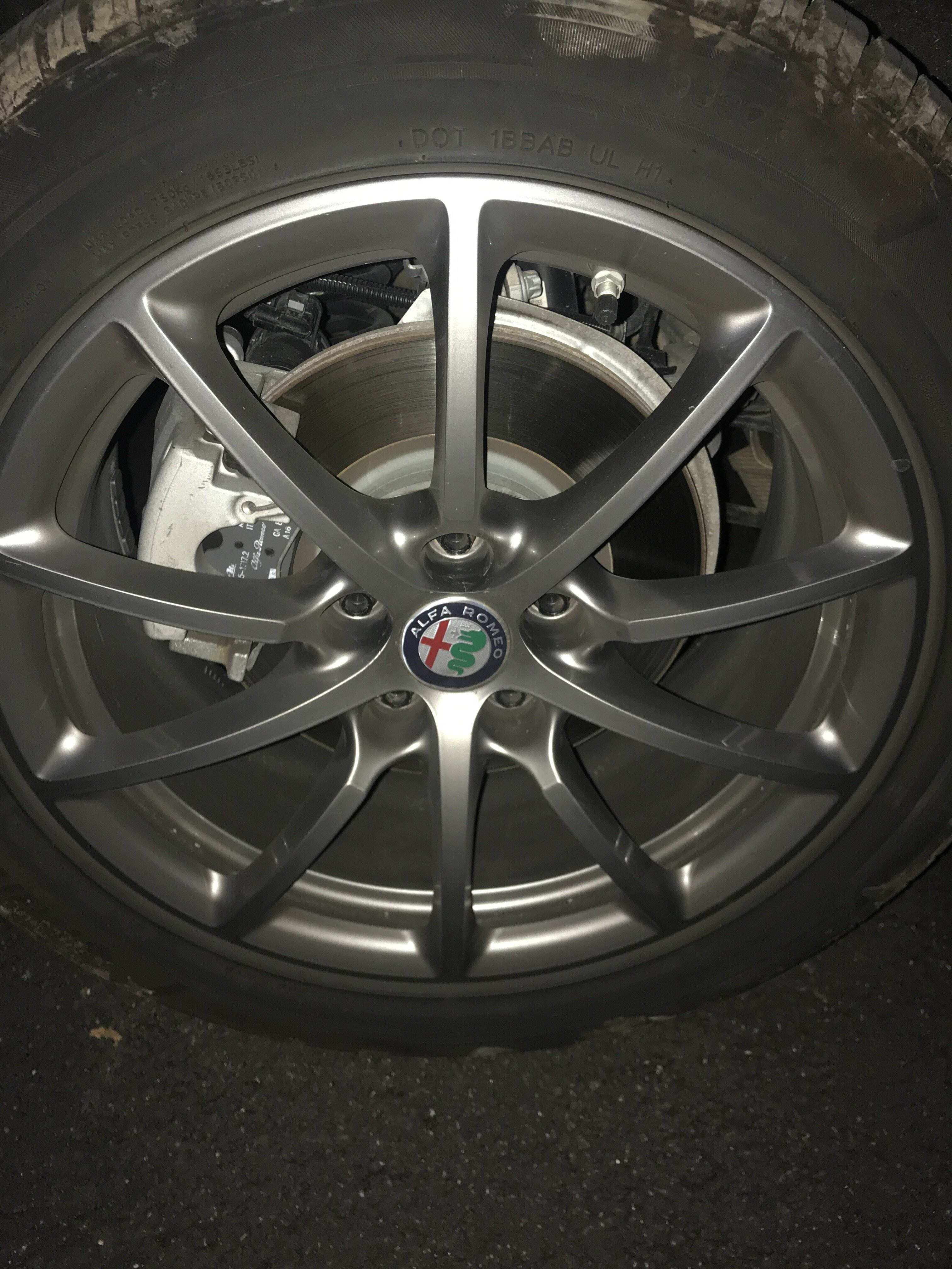

esagerato...io sulla mia mi accontento dei 17''.....
Anche perché con il disegno come quelli che ho non ne fanno di più grandi, purtroppo.
    837.4 KB · Visualizzazioni: 262
Reazioni: AsdasdGiulia
