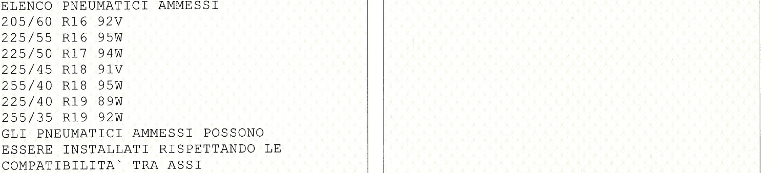

Posso anche guardare dove dici tu, ma il mio libretto non è uguale a quelllo.
Visualizza allegato 211429
Il mio invece è come quello pubblicato dall’altro utente dove sono elencate le “compatibilità tra assi” e dove è chiaro che non si può montare i 255 all’anteriore.
A questo punto mi sorge il dubbio che quello di Fabrizio79 sia uguale al tuo e questo elenco non sia presente
#34
Tu puoi differenziarli o metterne 4 uguali
#35
al dilà del potere o meno, nella mia i cerchi da 9" con pneumatici 255/40/18 possono andare solo dietro, non credevo fosse praticamente possibile metterli davanti, credevo, vista la maggior larghezza e l'et di 11 mm maggiore, che uscissero dai parafanghi e nello stesso tempo toccassero all'interno, bene se montano è evidente che c'è spazio, io invece monterò le invernali su cerchi da 8" anche dietro 225/45/18
#36
Io rimango della mia opinione, dal libretto i 255 (sigla A3 e A5) sono contemplati solo al posteriore come si vede dagli abbinamenti del post che ho linkato e sul libretto delle istruzioni, ovviamente ognuno poi fa quel che vuole; resta soltanto da capire perché su alcuni libretti non siano presenti gli abbinamenti

ma anche se nel tuo libretto ci sono gli abbinamenti, se vuoi, puoi .metterli tutti e 4 uguali. Nella prima parte del libretto ci sono le misure da poter montare, più sotto ci sono anche scritti gli abbinamenti che puoi fare.
#38
Appunto, posso mettere uguali davanti e dietro tutti i diametri di cerchione, 16-17-18-19 ma sempre e solo da 225.
I 255 solo dietro con i 18 ed i 19.
È scritto chiaramente negli abbinamenti

Hai sicuramente nella prima parte la misura 255/40 r18 94w se non ricordo male. Dove è scritto che possono essere montati solo dietro.
