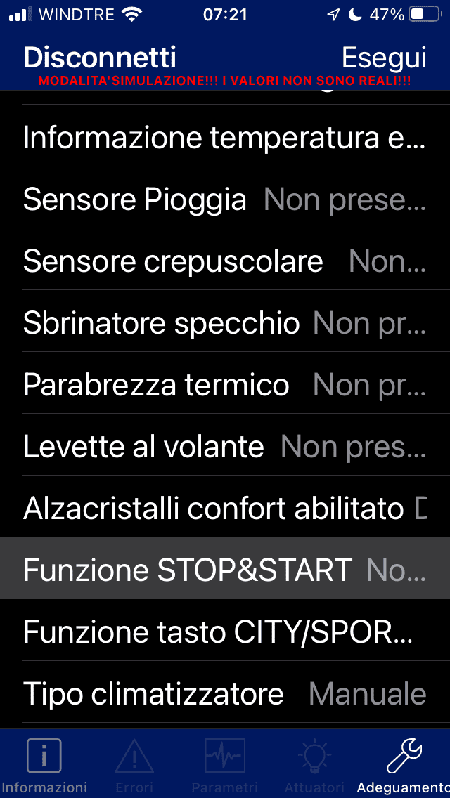

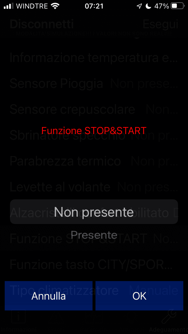

Vai su elettronica centrale ,can setup,adeguamento
    33.8 KB · Visualizzazioni: 224
    30.6 KB · Visualizzazioni: 197
