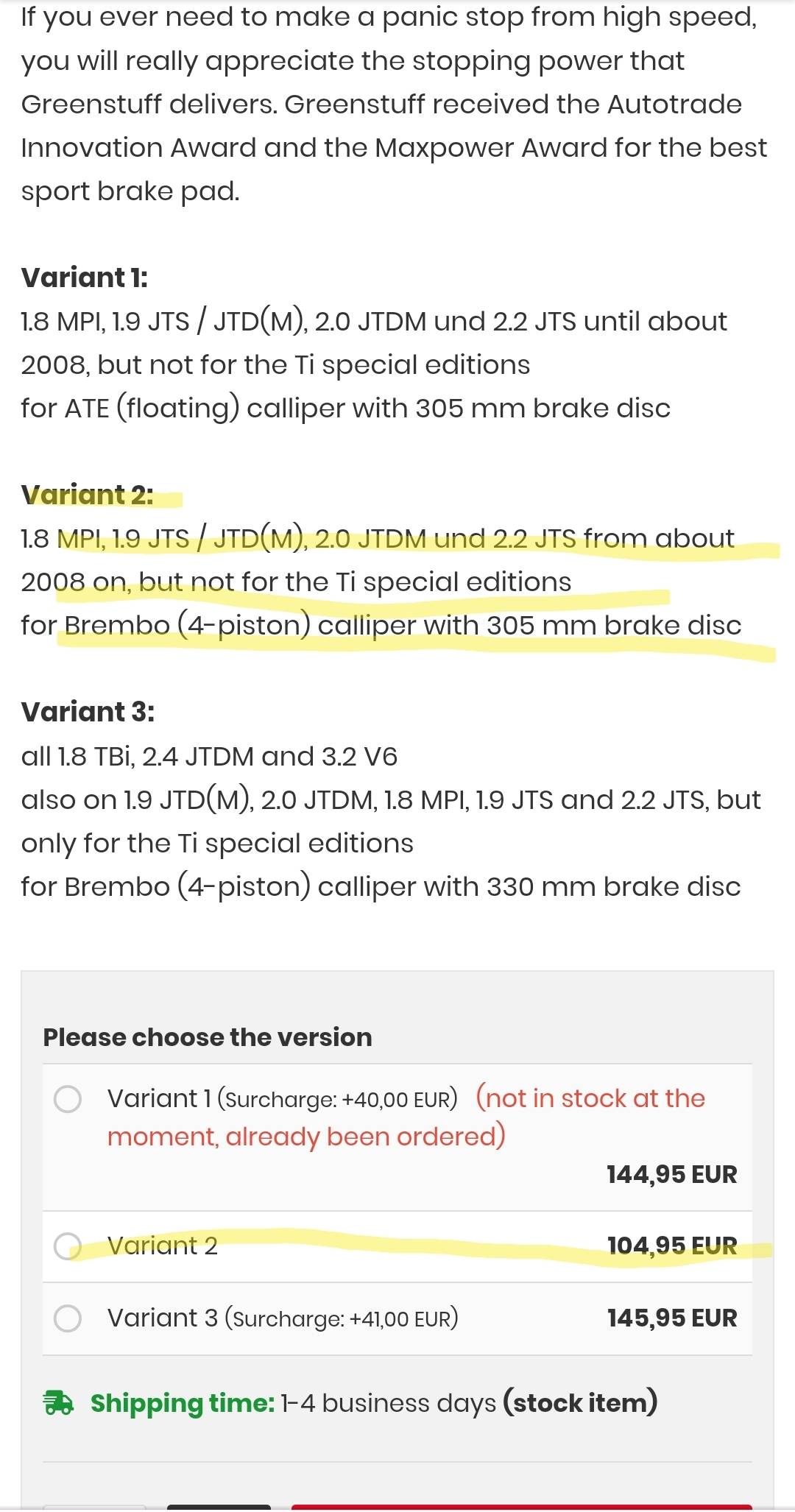

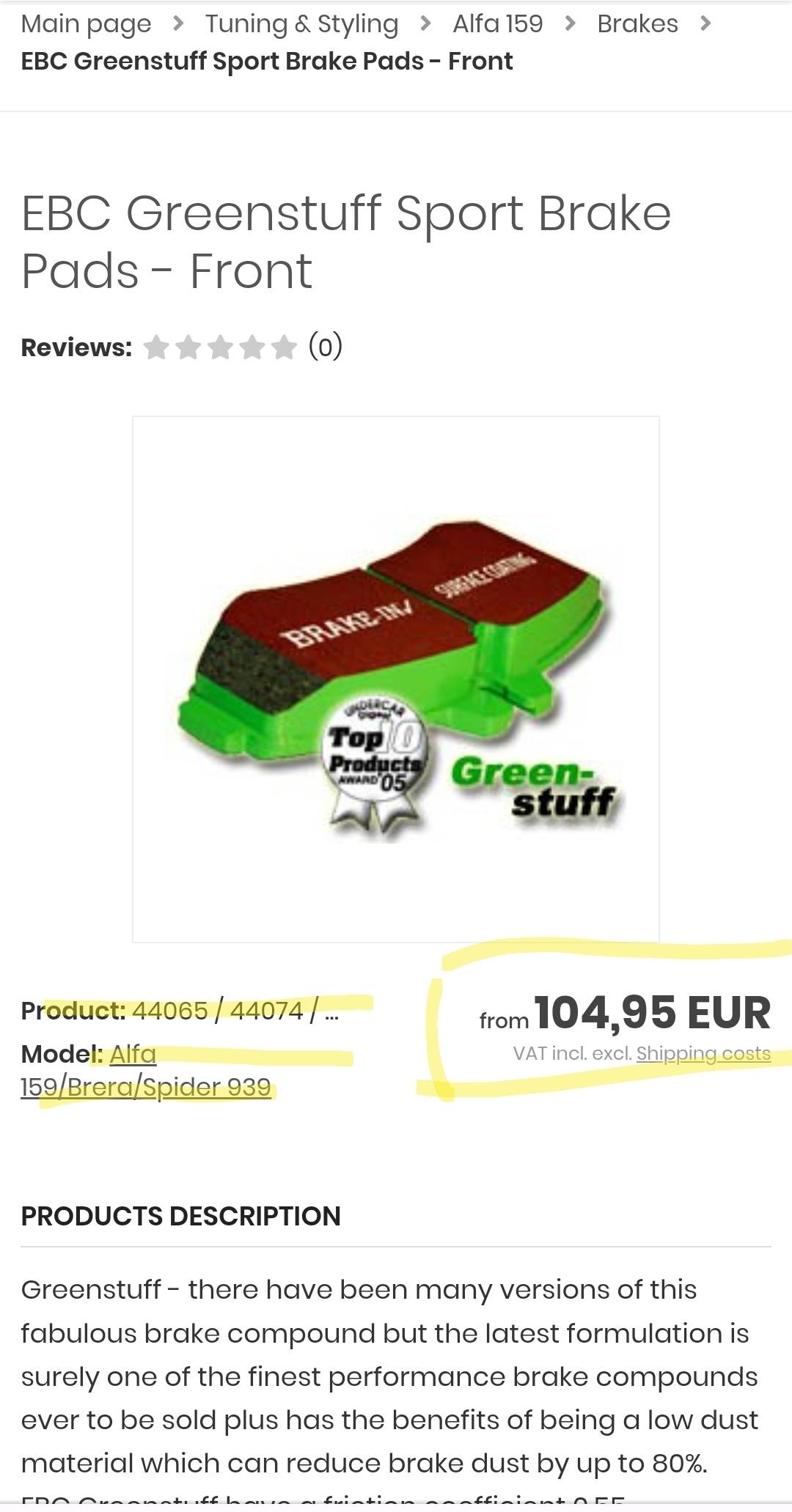

Al prossimo cambio prova le EBC VERDI.
#134
Ok me lo segno x favore mi dai il codice di tali pastiglie?grazie
#135
Il codice non lo so, ti posso dire dove comprarle.
#136
#137
Ok grazie
