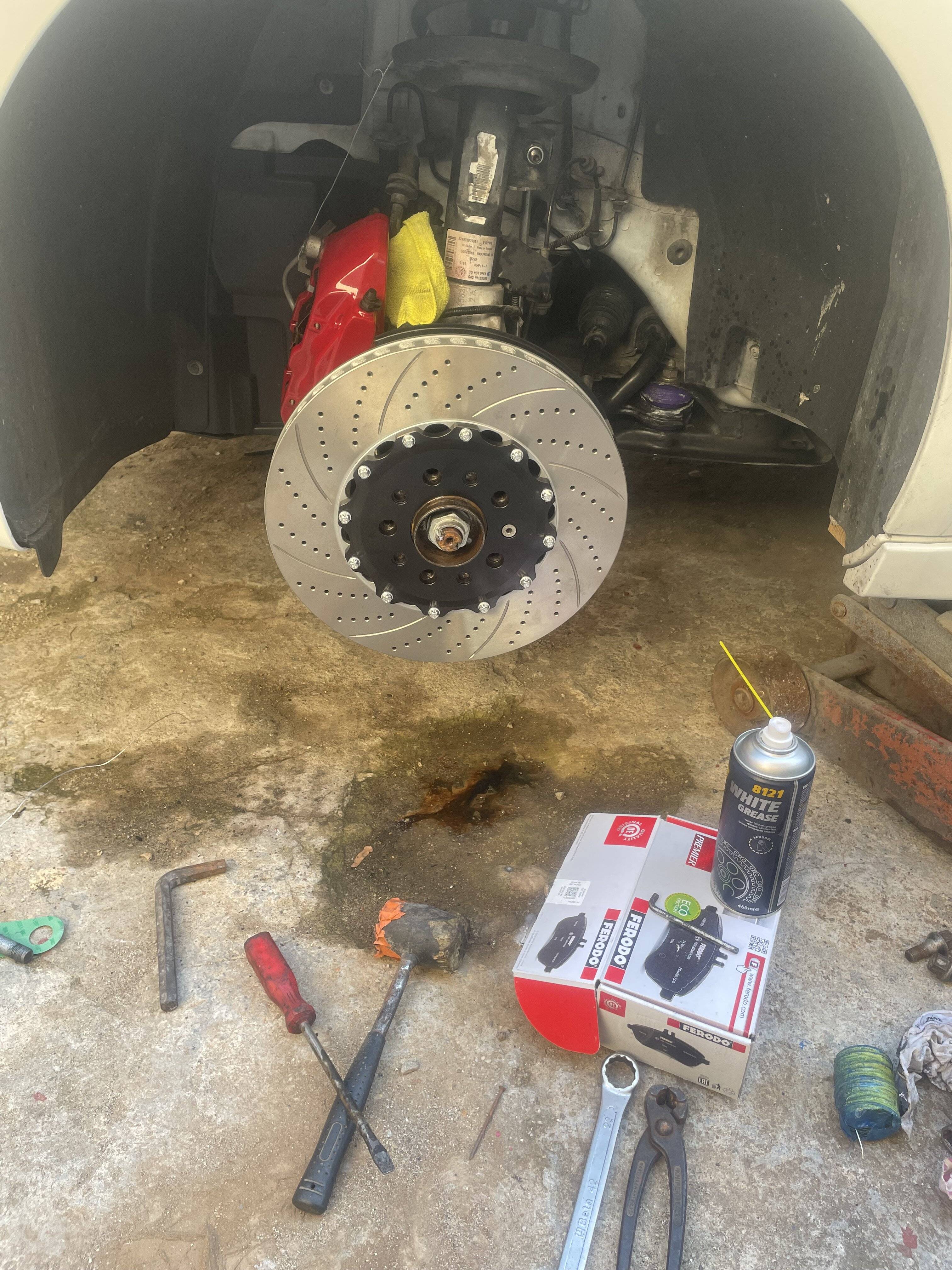

Buongiorno a tutti volevo chiedere se qualcuno di voi a mai montato ho provato a montare i dischi della giuli qv che sono di 350 su impianto 330 della Giulietta

Ma qui parlano per montare i 330
Che io ho già originali montati
scusa mi sono confuso allora :)
devi vedere se la foratura dei bulloni è la stessa e se la pinza ci entra senza problemi e se è anche compatibile con i supporti...
puoi provare ad andare da uno sfasciacarrozze e provare di presenza.
ovviamente io non ho cercato su internet dato che presumo l'abbia già fatto tu non trovando nessun risultato rilevante, se non l'hai ancora fatto ti invito a provarci
