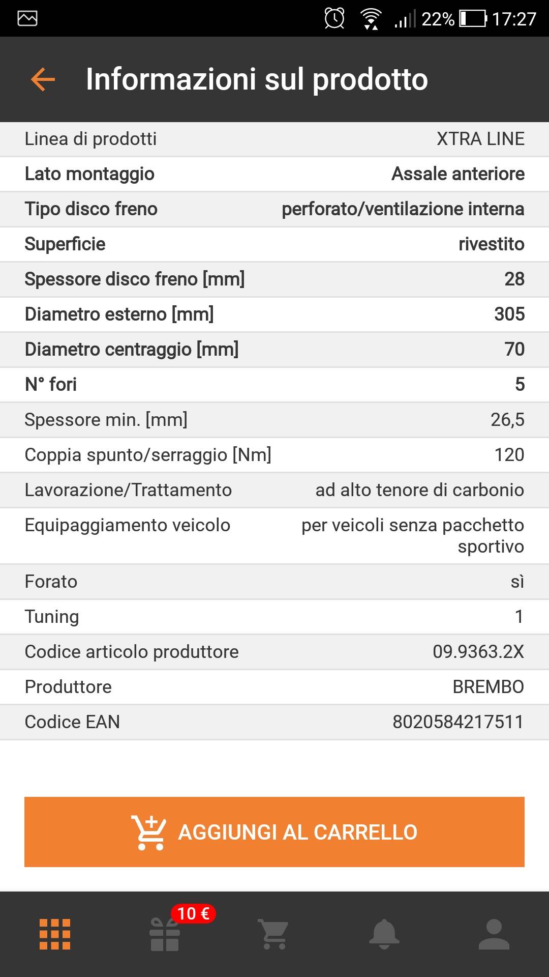

Buongiorno, sono arrivato a 91.000 km percorsi e non ho mai cambiato i dischi. Penso sia arrivato il momento di procedere considerando che devo già tassativamente sostituire le pastiglie. La faccio breve: ho un budget complessivo di 400/450 euro. Diciamo potrei spendere sui 70 euro a Disco e sui 40 a pastiglia. Il meglio che posso montare per la mia Giulietta con questo budget cos'è? Non conosco le marche...leggo ovunque Brembo per cui presumo siano gettonate...chiedo comunque consiglio sul meglio che posso comprare col budget che ho indicato
Considera, se rientri con il budget e con quello che monta la tua auto, la serie xtra della brembo.

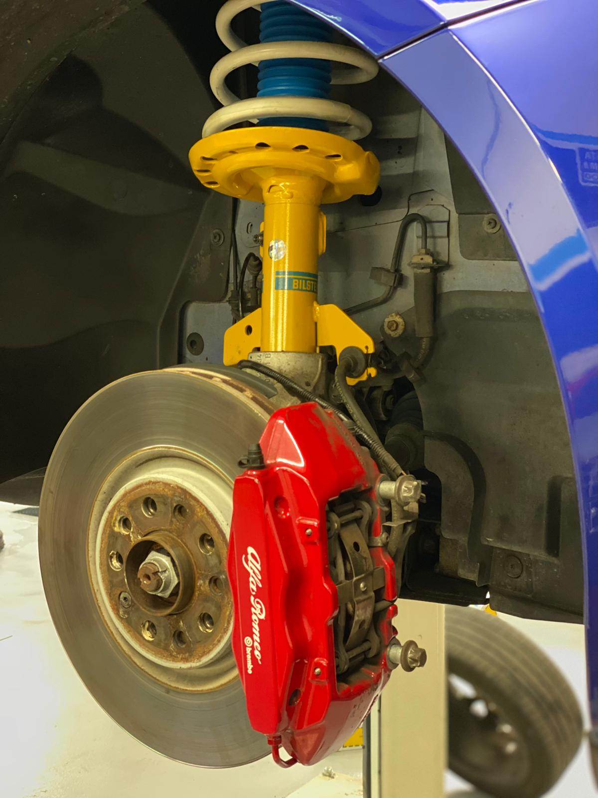

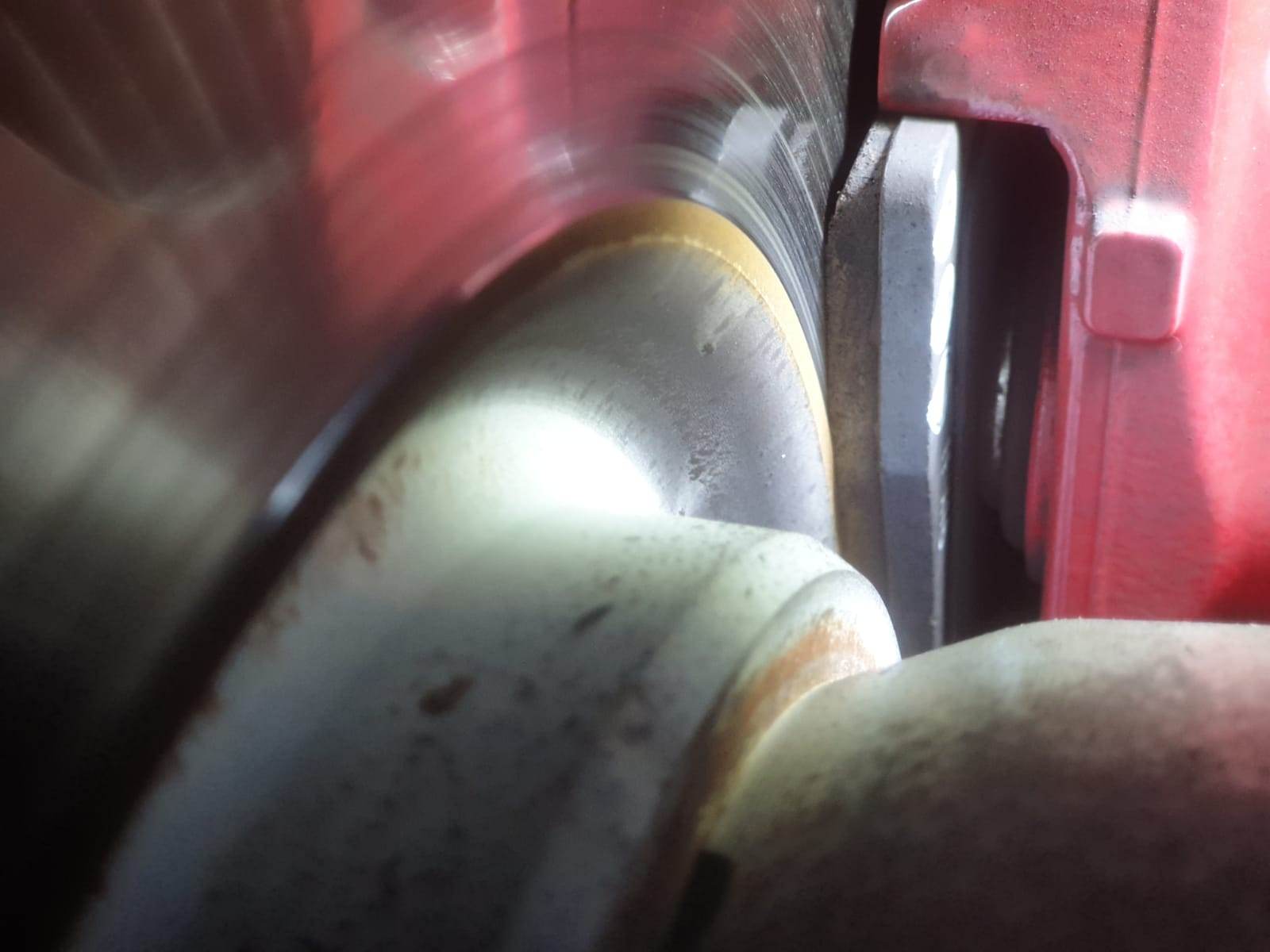

Evidentemente andate girando con il piede sul pedale del freno. Io ci ho fatto 98000km prima di cambiare le pastiglie originali montate in fabbrica. E sto parlando solamente di quelle davanti addirittura con Impianto maggiorato originale di serie e i dischi stavano così a centomila km:

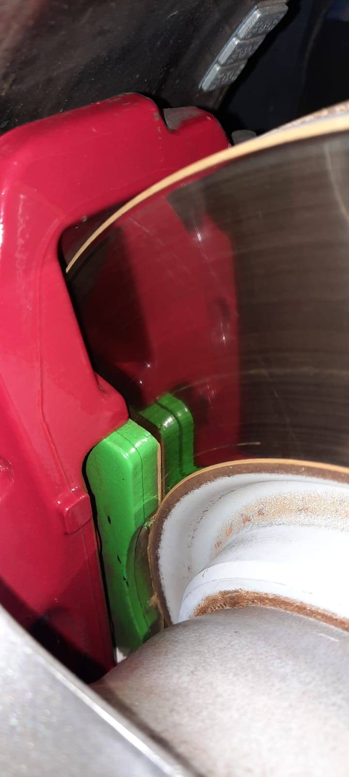

Al PRIMO cambio pastiglie con EBC VERDI

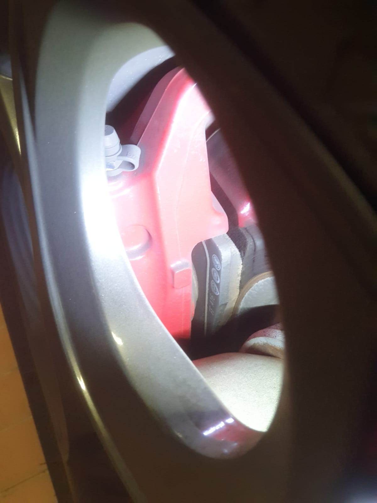

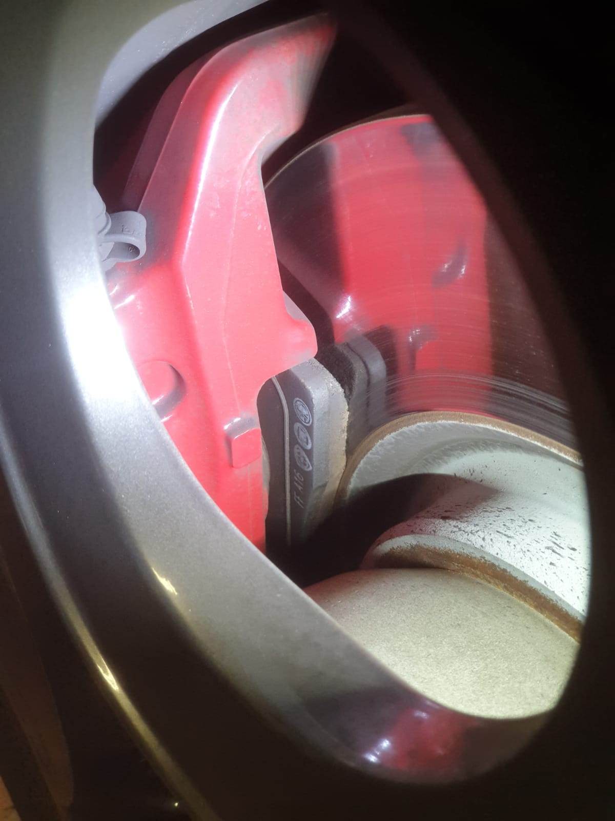

Qui sotto lo spessore residuo delle pastiglie ORIGINALI di fabbrica a più di 56000km oltre un centimetro e mezzo di materiale d'attrito ancora presente e non andavo in giro con la coppola.

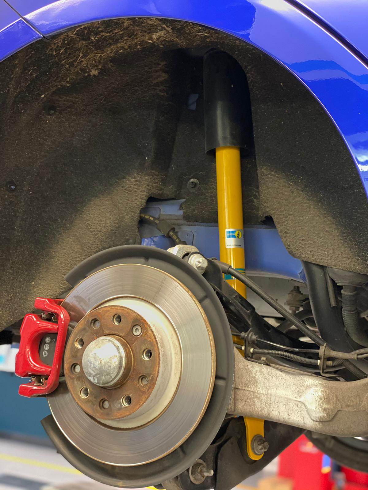

Ho venduto la macchina a 135000km con ancora i dischi originali e stavano così:
Posteriori
Anteriori
Reazioni: Andrea940 e sime
