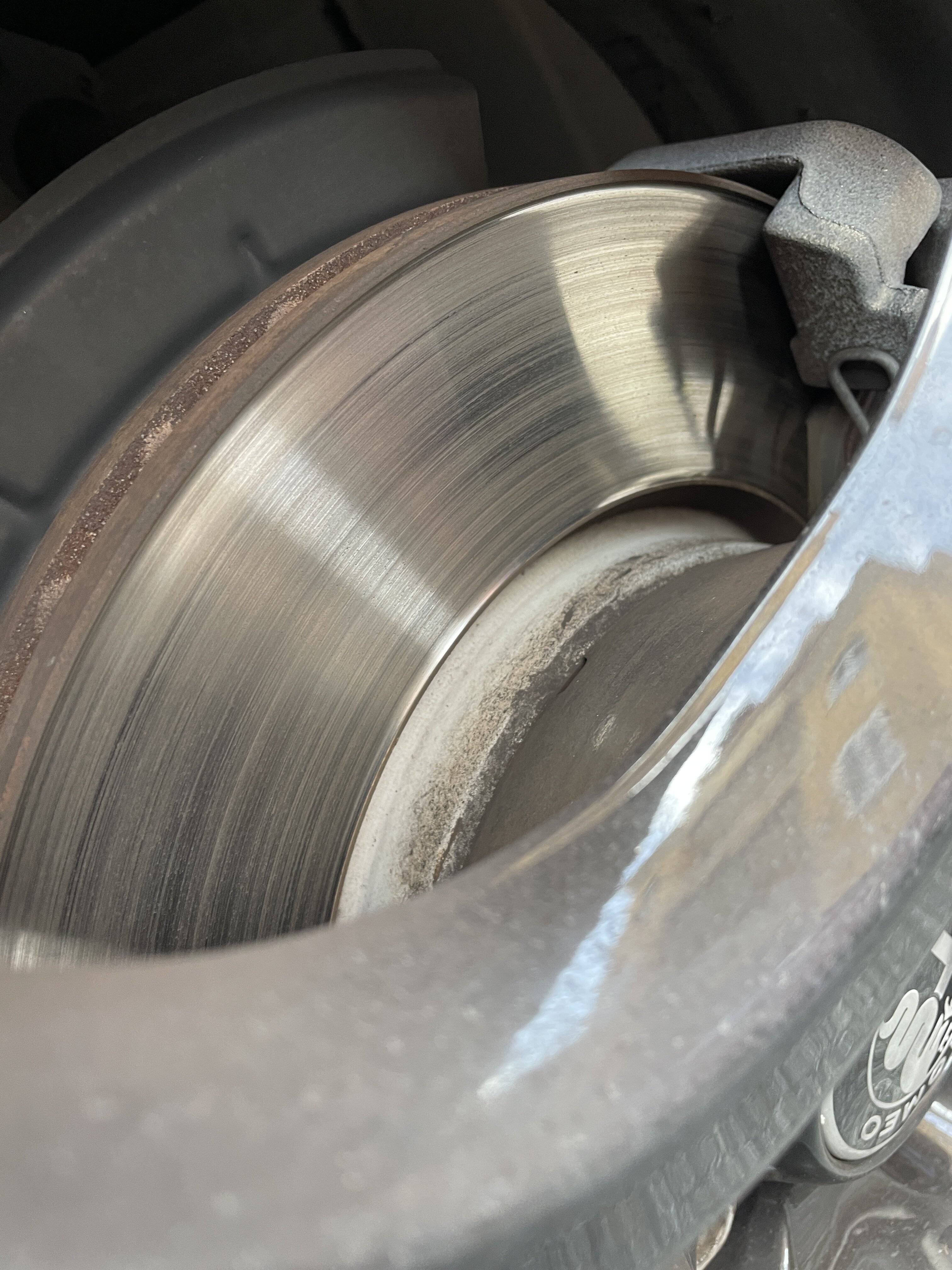

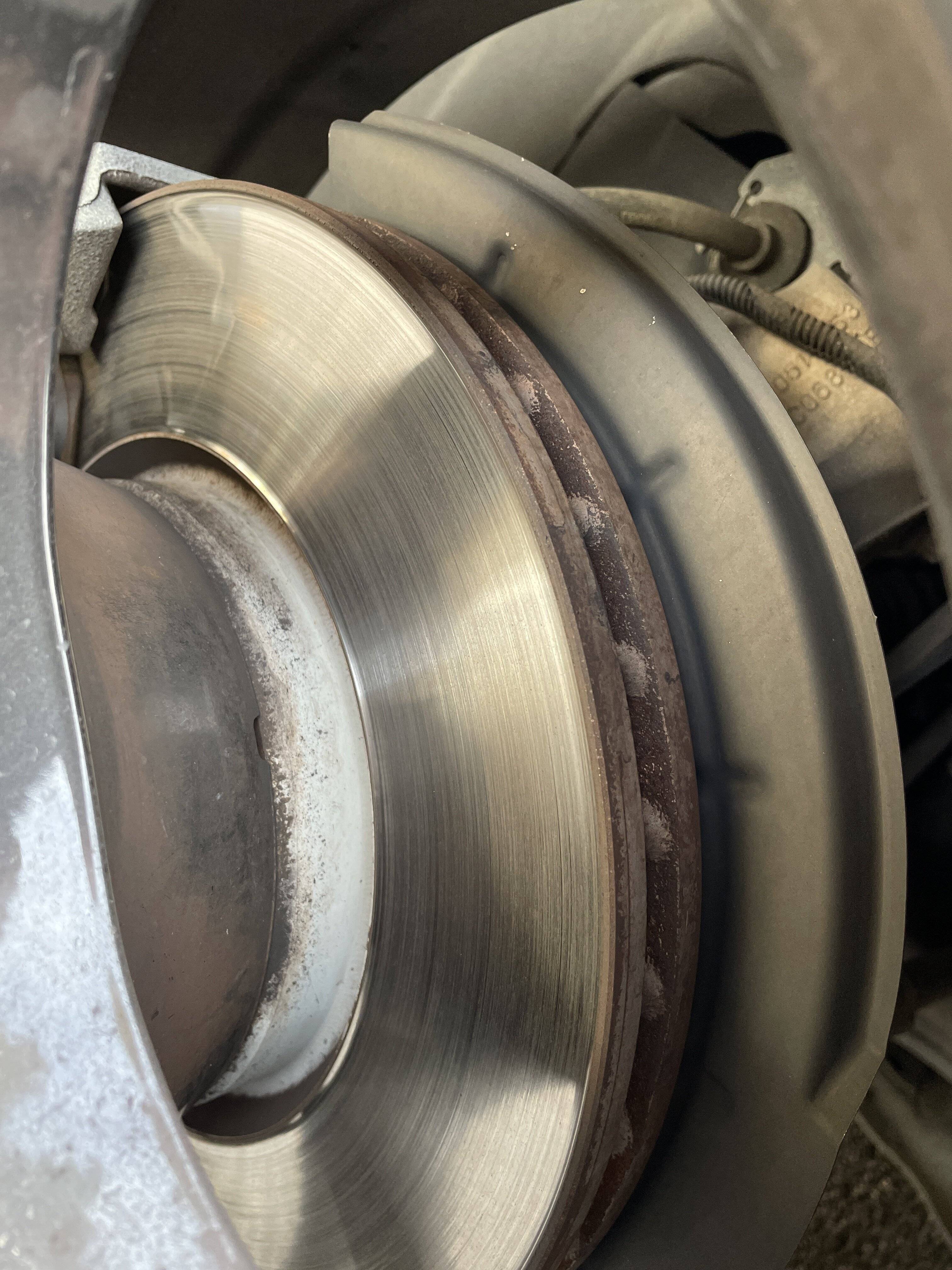

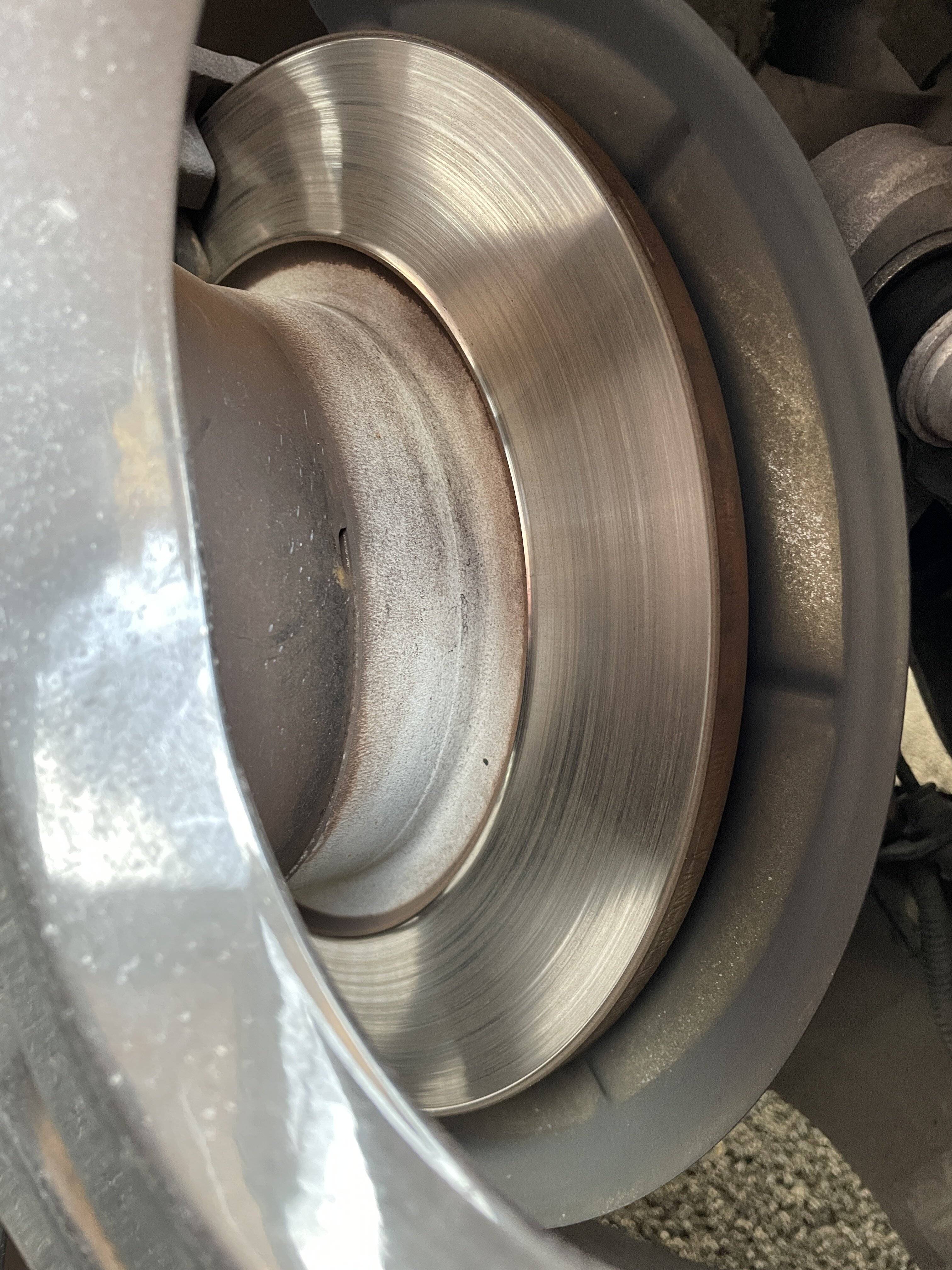

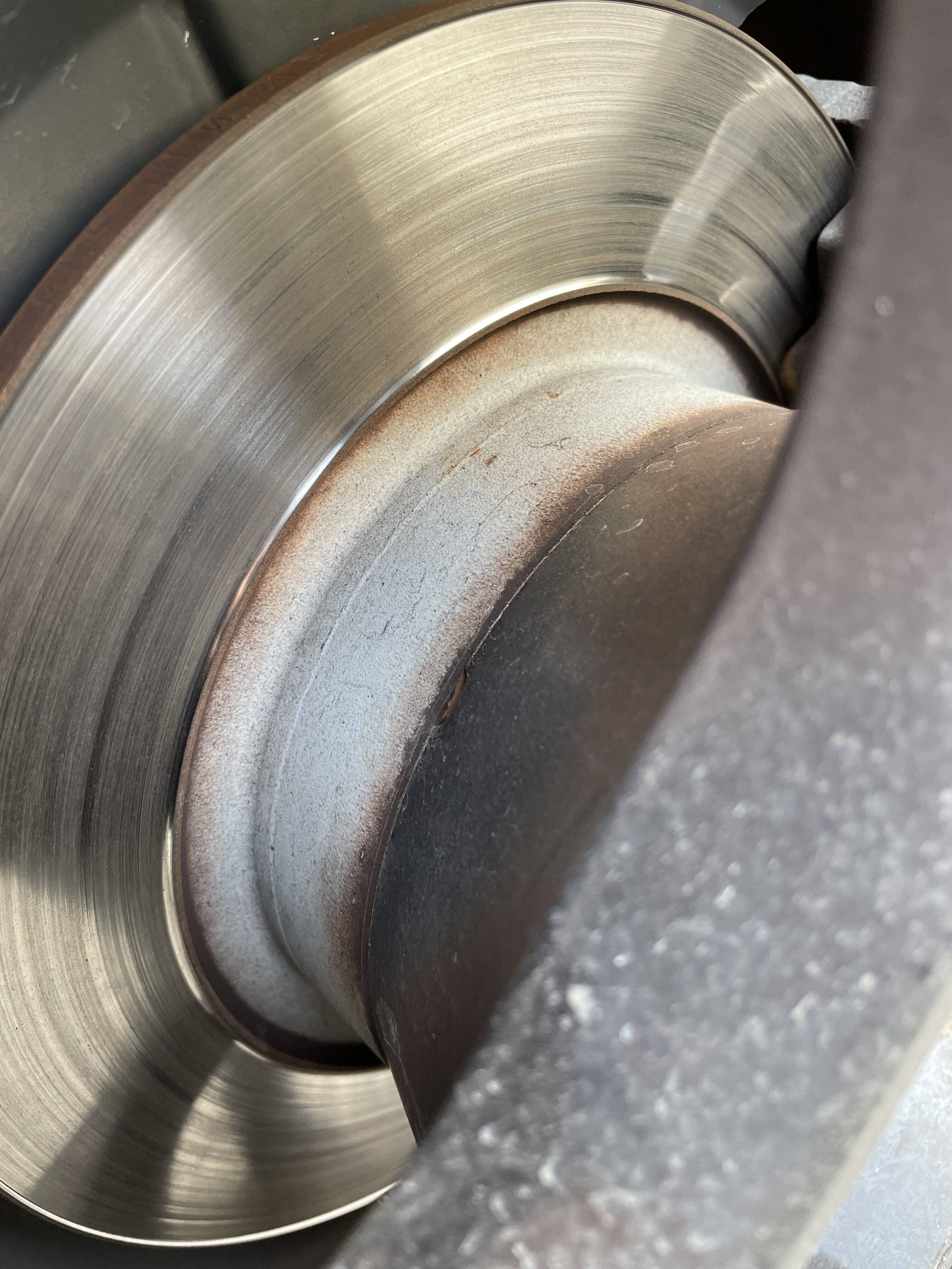

Ciao a tutti, anche io dopo 6 anni mi sto organizzando per sostituire le pastiglie ed i dischi di serie (l'auto è del 2019 - 95.000km)
Vi allego delle foto che ho fatto.. secondo voi qual'è lo stato? Non me ne intendo

Intanto lo senti quando freni se l'auto ha allungato la frenata e poi se il bordo del disco supera i 2 mm bisogna farlo vedere a un meccanico che ti indicherà cosa è meglio fare. Meglio stare sul sicuro con i freni che sperare che l'auto si fermi in poco spazio in caso di emergenza.
A parte qualche fastidioso stridio in frenata non mi sembra si sia allungato lo spazio di arresto, però dopo quasi 6 anni penso debbano comunque essere sostituiti
Non sono messi male ma lo scalino c'è soprattutto su quelli davanti. A sto punto cambia tutto. Il materiale ti conviene prenderlo su shop.alfisti.net

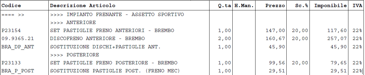

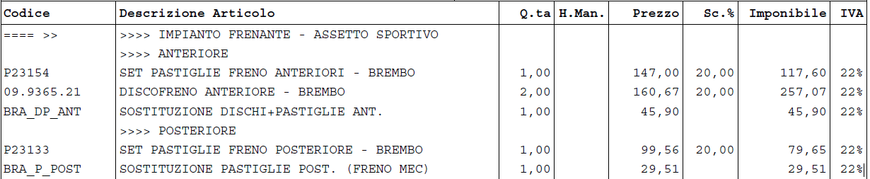

Sulla mia Giulietta 1.4 Tb 120 pacco "corsa", ho fatto le prime pastiglie a 35.000 le seconde ho cercato di arrivare al tagliando dei 75.000 ma mi sono giocato i dischi alla grande! Dischi e pastiglie cambiati con questa spesa:
Visualizza allegato 280600
Se può esservi utile
Prendendo i pezzi sulla rete avresti risparmiato oltre il 70% sui singoli componenti. Senza considerare che allo stesso prezzo di quello che ti hanno fatto pagare lì avresti potuto montate dischi e pattini freno sportivi.
