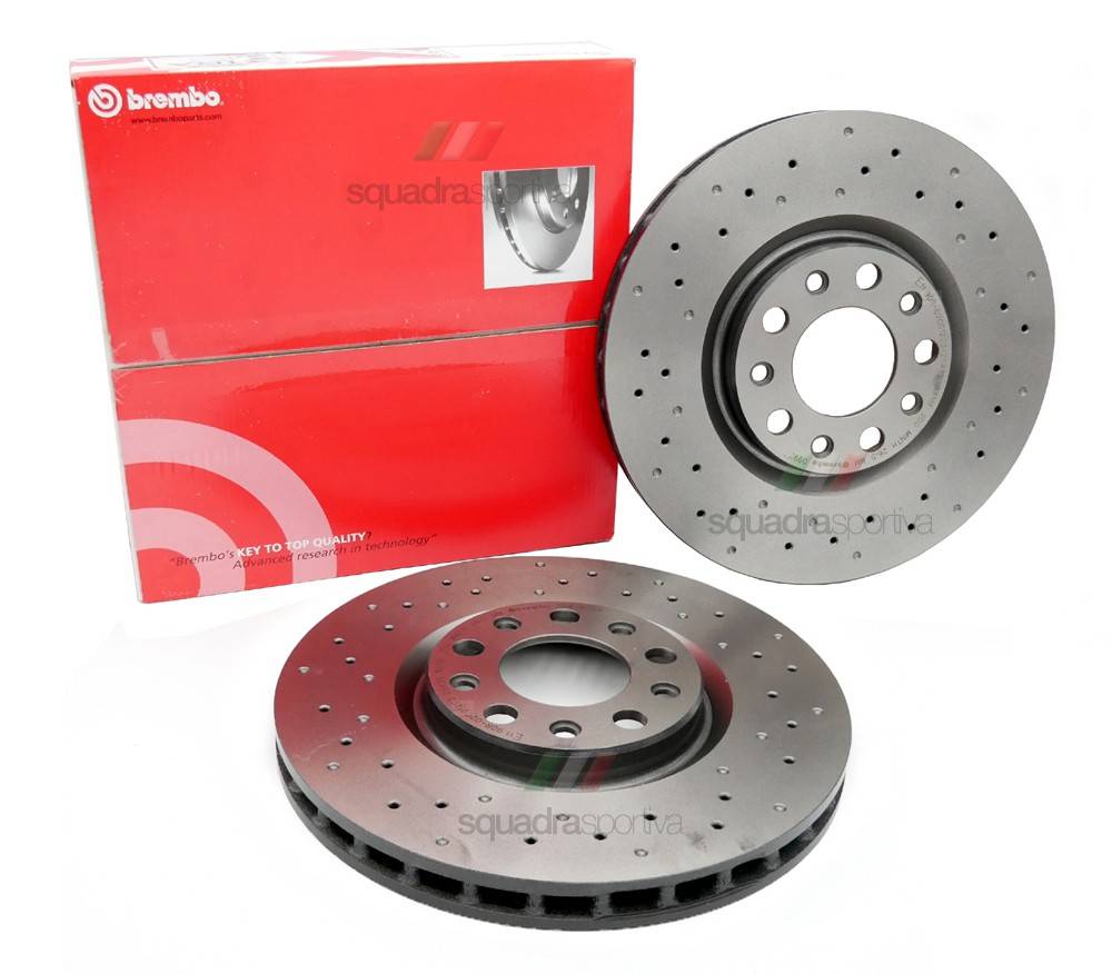

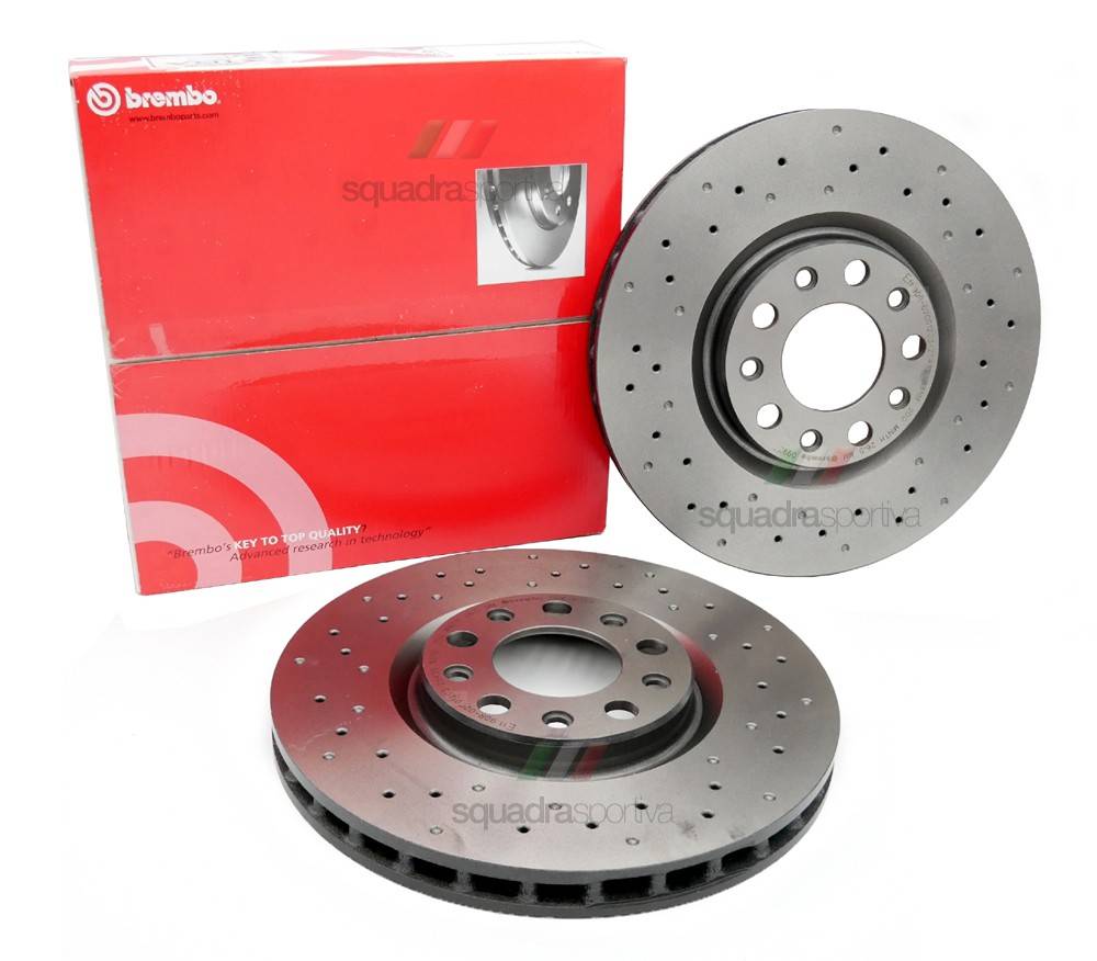

Salve a tutti,
Sono nuovo in questo forum, ho da recente acquistato una Giulietta del 2013 con cui mi sto trovando davvero molto bene.
Unica pecca sono i dischi freno sia anteriori che posteriori che devono essere assolutamente sostituiti perché stanno per passare a miglior vita e da qui nascono i miei dubbi;
sono orientato verso i Brembo autoventilati, ma non riesco a trovare una misura o un confronto esatto né su internet né dal ricambista che mi è stato consigliato.
Quest'ultimo dice che monto sull'asse anteriore 290 mm sp10 e posteriore 270 sp3, cifre che non rispecchiano per niente quello che mi suggerisce AutoDOC ovvero 281 ant e 264 posteriore. Ho provato a cercare sull'ePER ma mi si blocca il sito non appena vado a trovare la categoria che mi serve........
Avete qualche informazione da darmi in merito?
Vi ringrazio del'attenzione e se avete qualche dritta da darmi per la ricerca dei pezzi di ricambio sono in completo ascolto perché sono abbastanza neofita nell'ambito!

Visualizza allegato 239851
Visualizza allegato 239852
Grazie mille!!!
va direttamente sul sito brembo e fa ricerca per la tua auto
