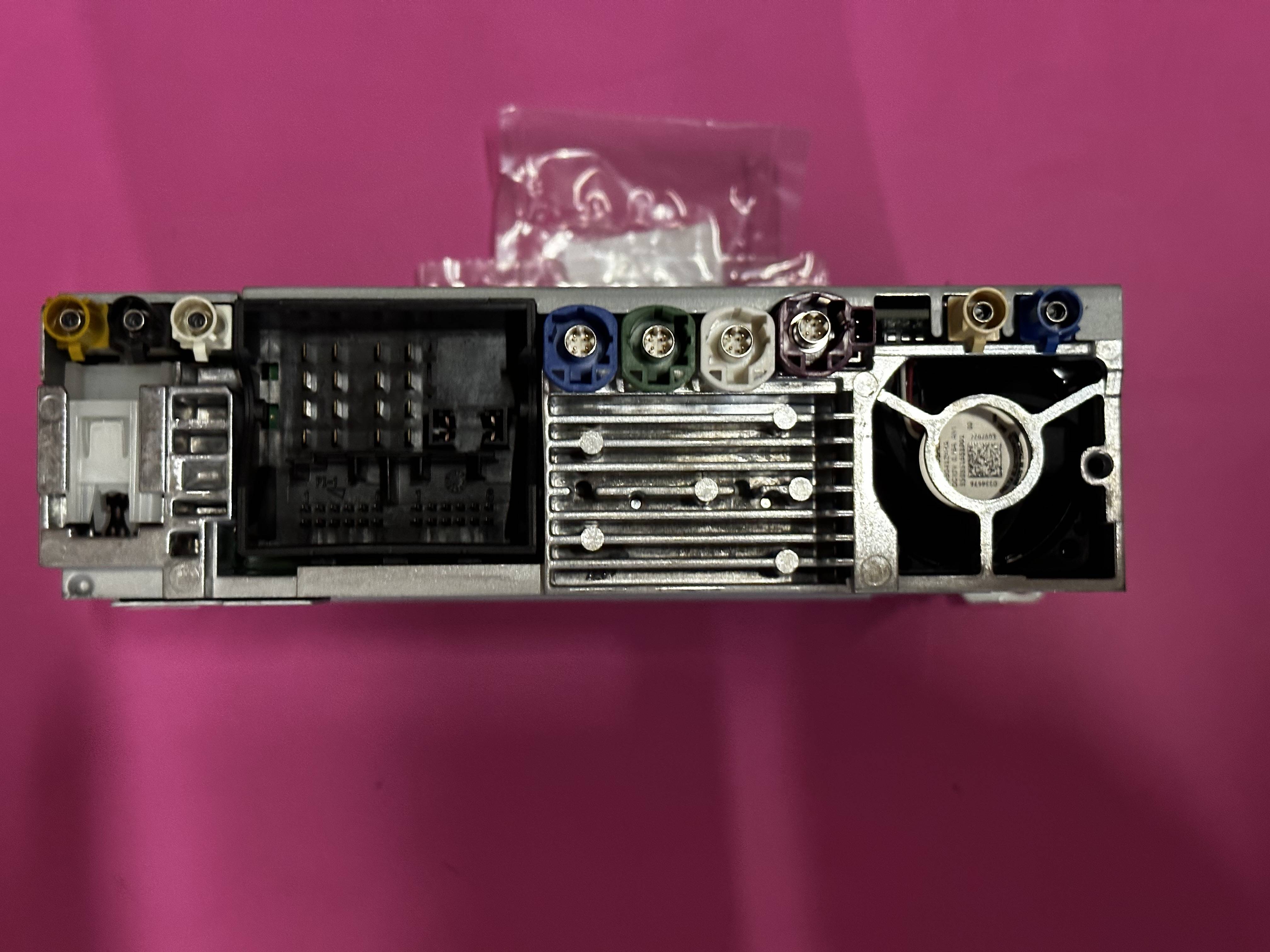

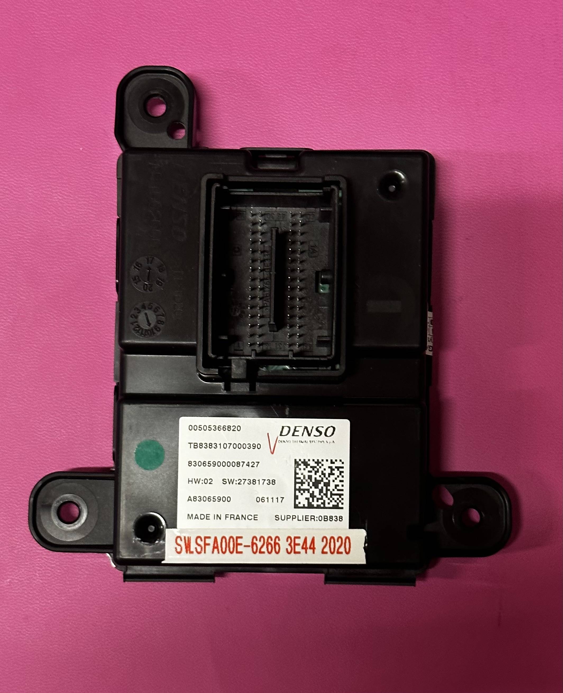

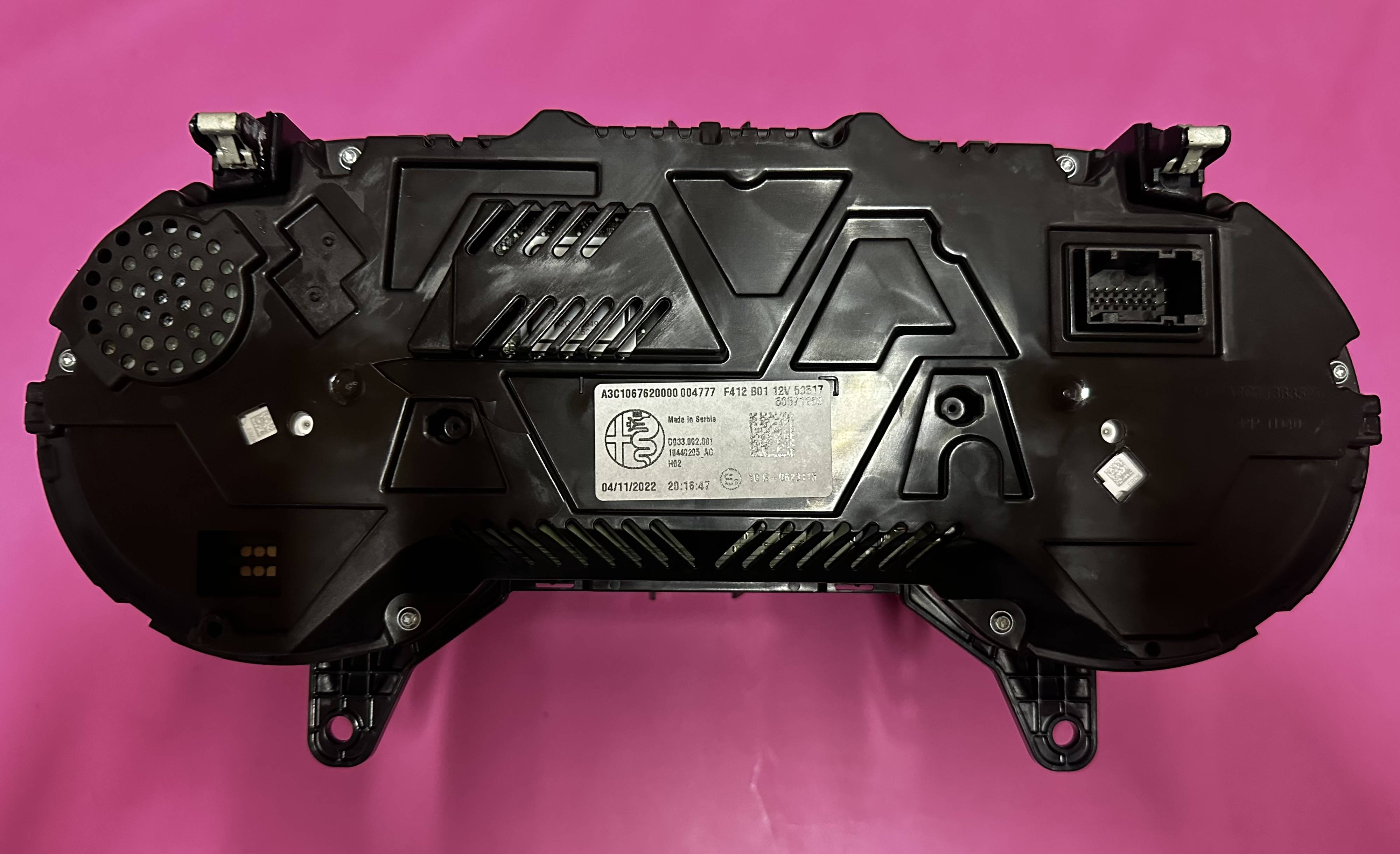

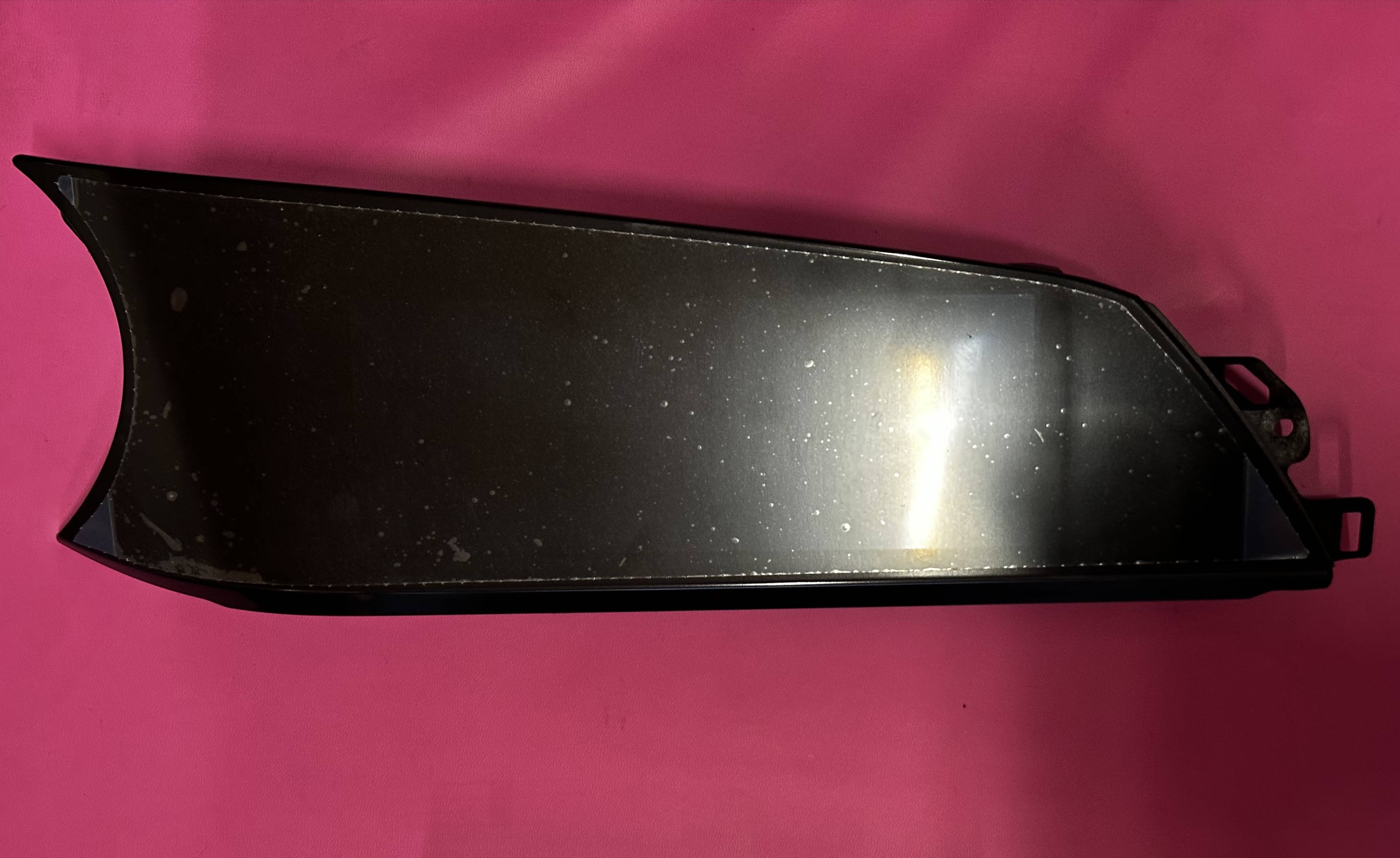

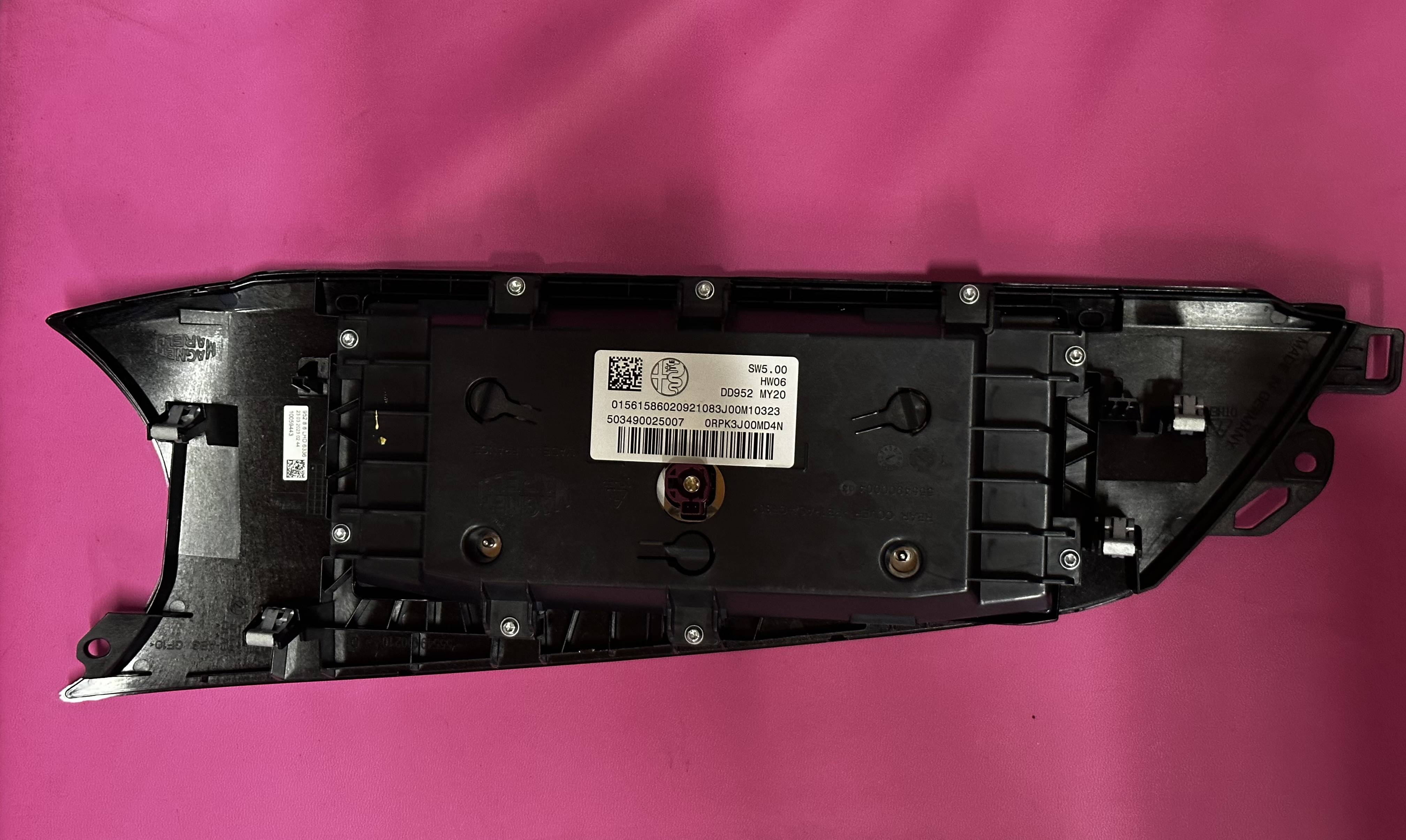

Ciao a tutti, sapete se è possibile installare il Display touch della Giulia 2023 in sostituzione a quello della Giulia 2016?
Grazie.
Si, è c’è già una discussione in merito
Grazie.

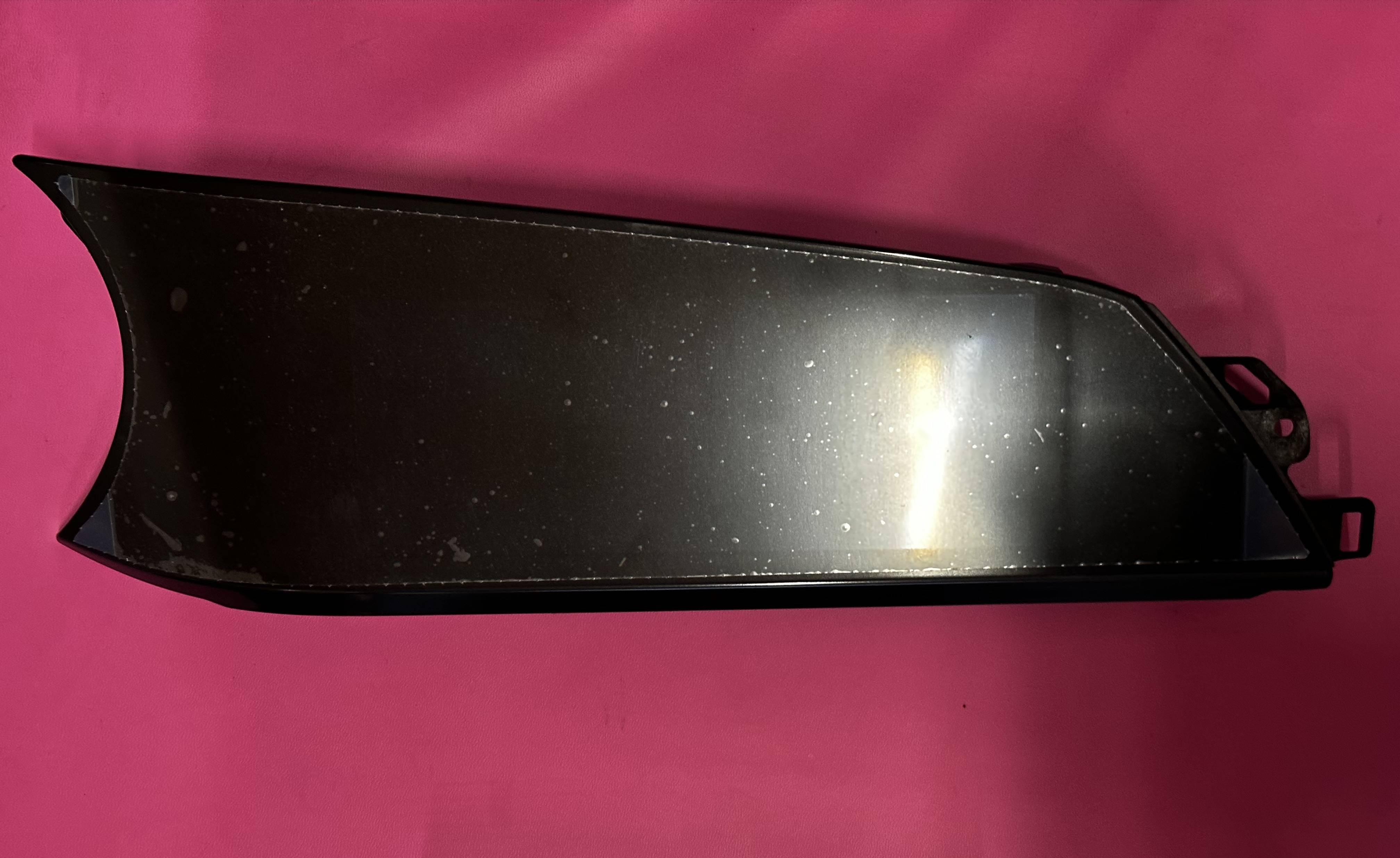

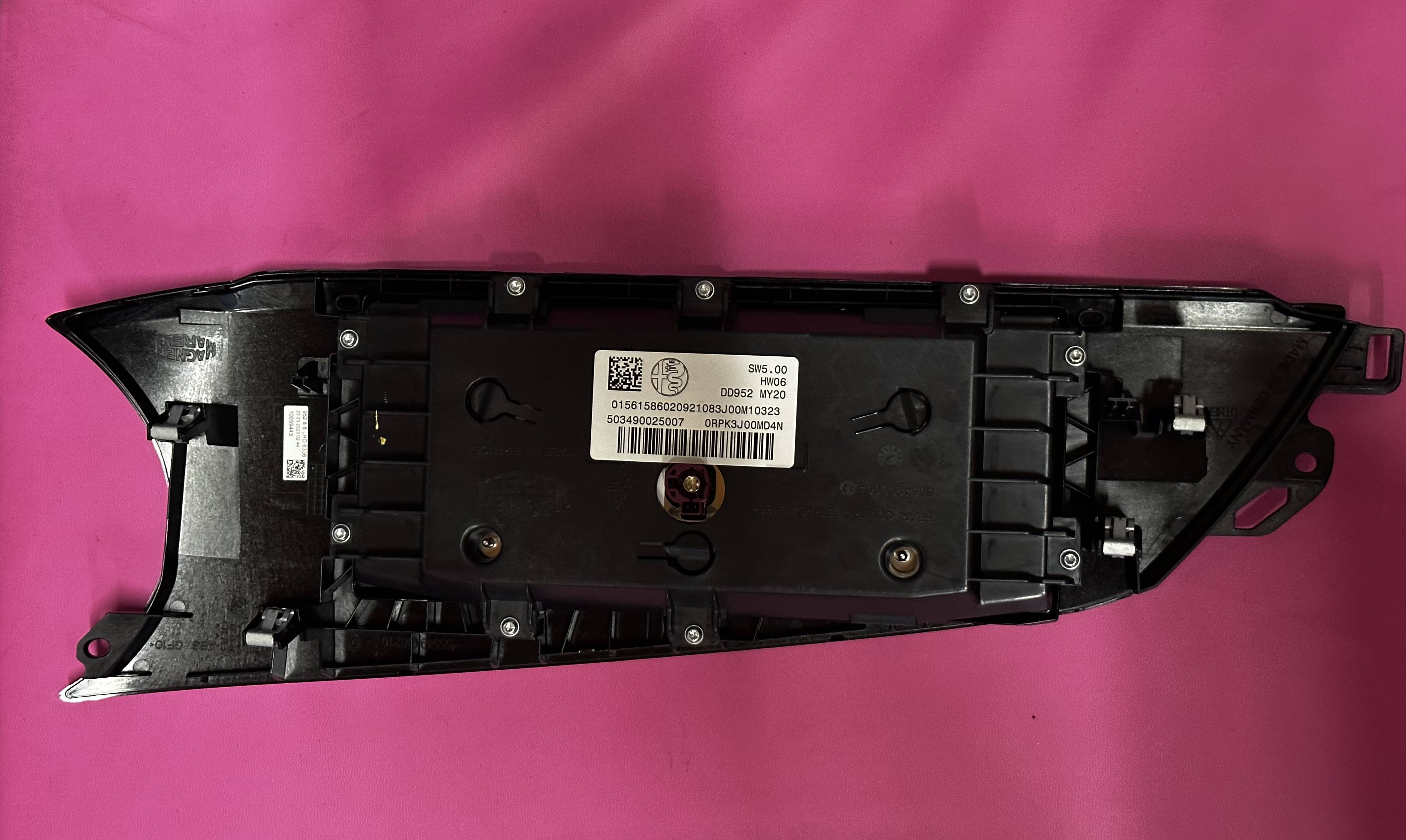

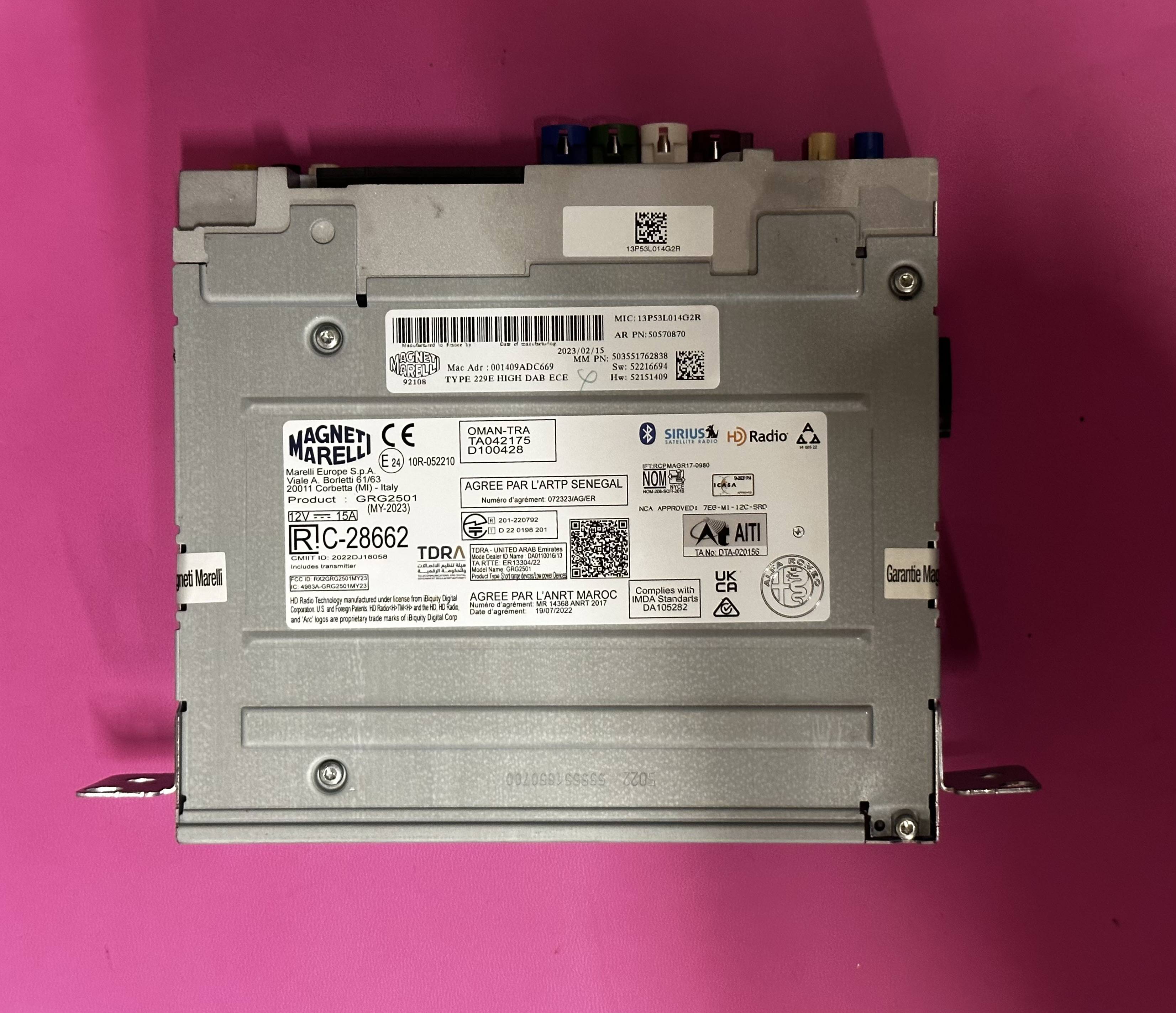

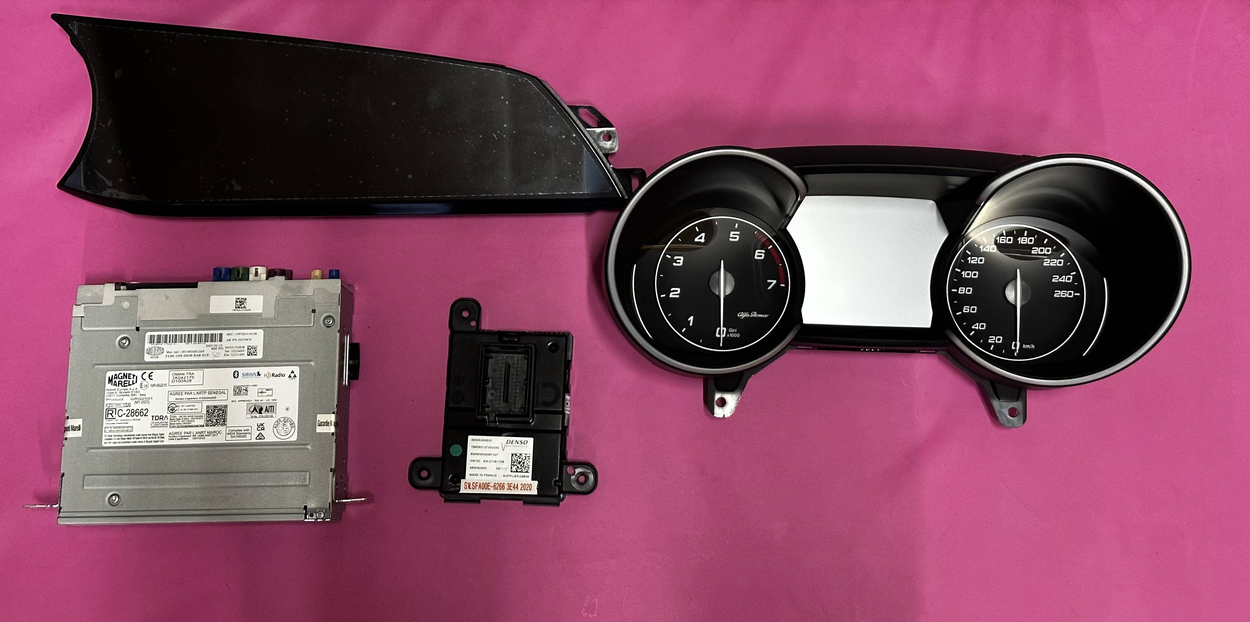

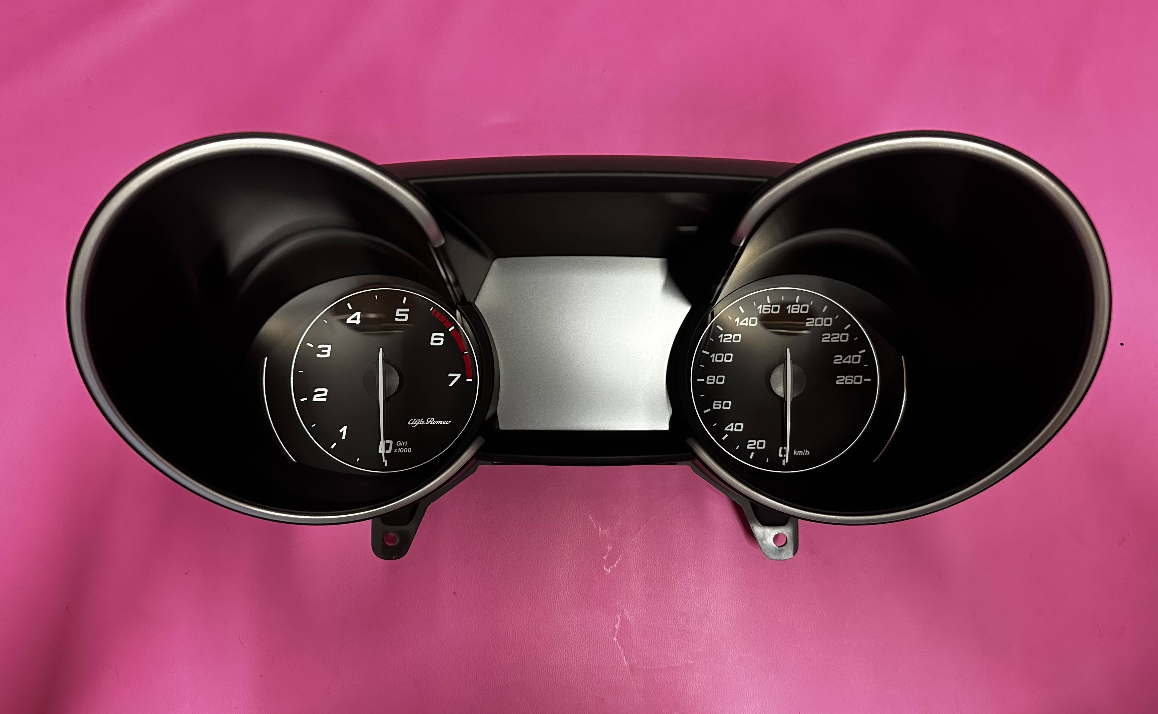

Si può fare, ma oltre al display devi cambiare anche etm, centralina clima e, per avere tutte le nuove funzionalità, anche il quadro strumenti...con una spesa importante
