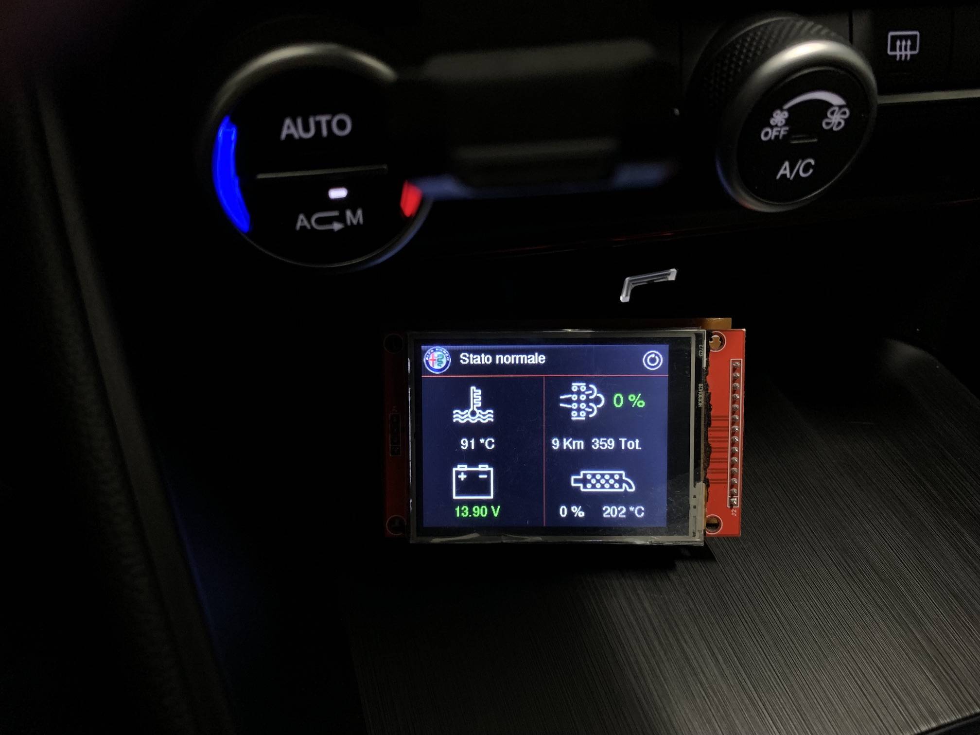

Per ora vi allego il prototipo che sto sviluppando... se avete idee, suggerimenti o conoscete quali "PID" andare ad interrogare per avere lo stato del FAP sarebbe il top ;)
Faccio uso di questa libreria: GitHub - PowerBroker2/ELMduino: Arduino OBD-II Bluetooth Scanner Interface Library for Car Hacking Projects dove si possono vedere i PID messi a disposizione (mancano quelli della Giulia oem chiaramente)

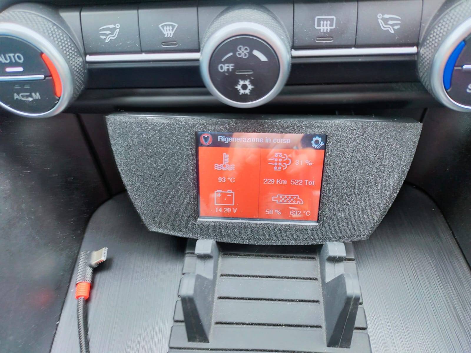

Oggi ho provato il primo prototipo.. direi che funziona :)
Putroppo i PID relativi all'occlusione del DPF e % processo non hanno funzionato a dovere, ma la rigenerazione come vedete dalla foto è stata intercettata (ed evitata, stavo per chiudere l'auto in box).
Se qualcuno avesse info relative agli ultimi due PID mancanti o come gestirli, sarebbe il top.

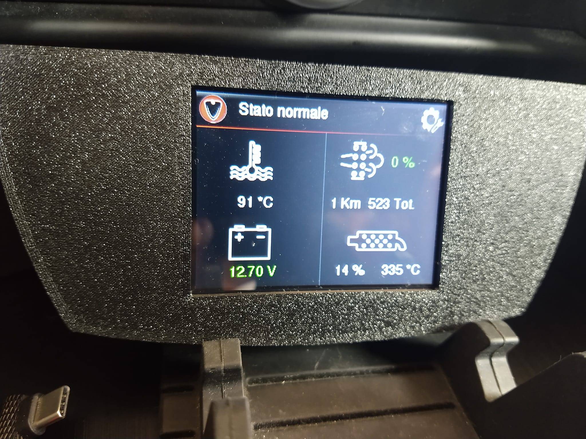

Hai messo poi a punto? Se ne potrebbe avere una copia? 😍
Non devi chiedere a me ma a neviojay, è lui il padre di questo dispositivo. Io posso dirti che ha già fatto molte evoluzioni ed ora il dispositivo è molto più completo a livello di informazioni e funziona molto bene.
