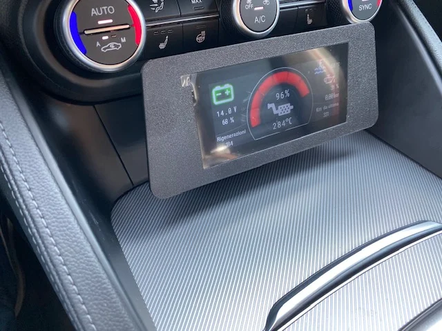

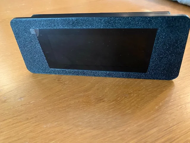

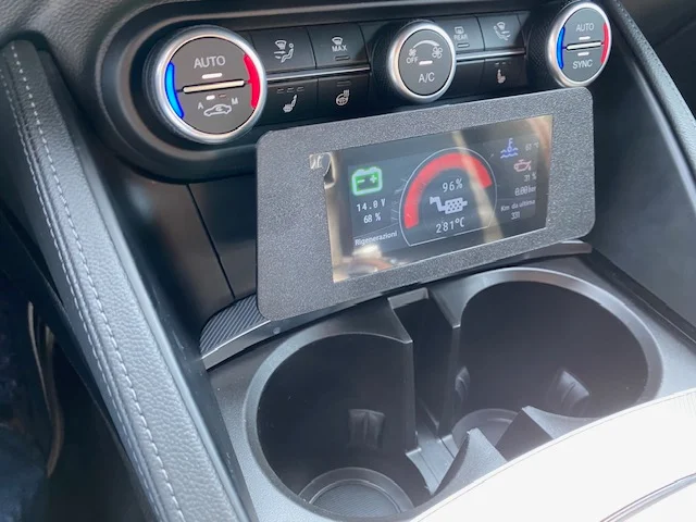

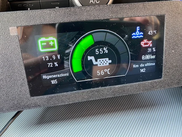

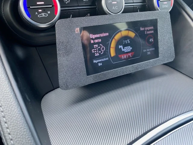

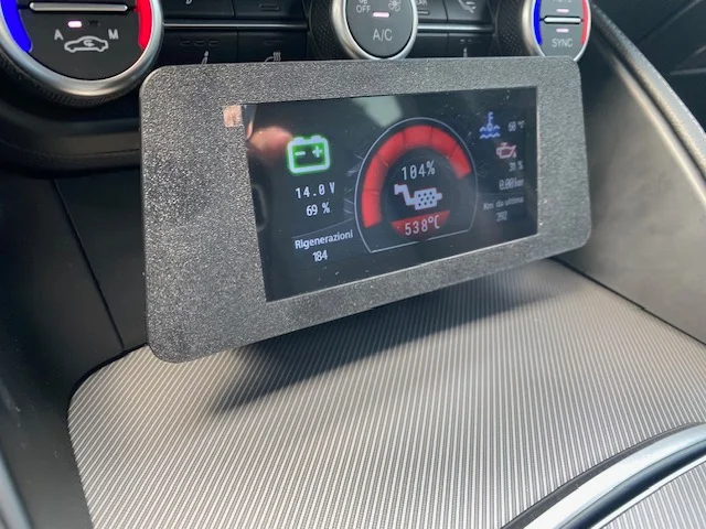

Ciao @neviojay, @danardi e @gaucho,
innanzitutto complimenti per questo splendido progetto.

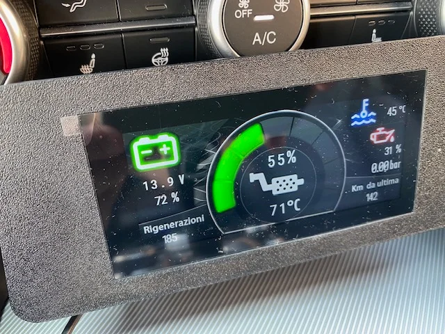

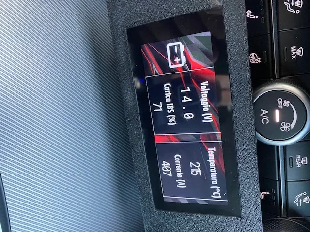

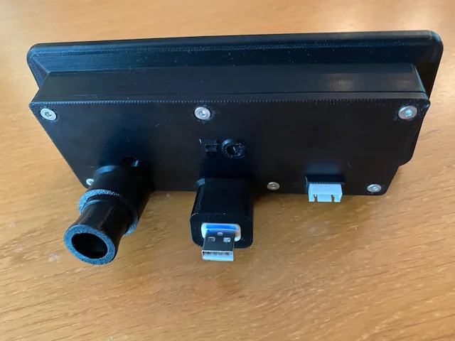

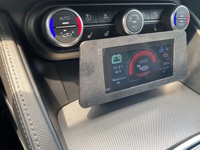

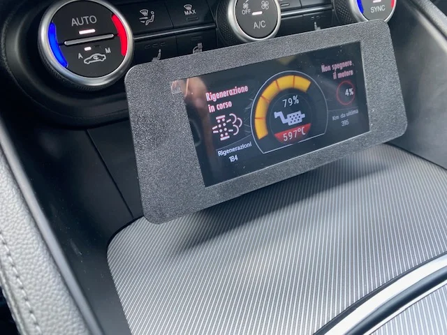

Sto utilizzando il firmware originale sul mio Alfa Romeo Stelvio 2.2 Diesel MY2023 (210 CV Q4).
Ho provato sia con CAN Direct (SN65HVD230) sia tramite Bluetooth (Vgate) e tutti i parametri funzionano correttamente:
  • DPF %
  • Temperatura liquido
  • Tensione batteria
  • Degrado olio
  • Pressione turbo
  • Rigenerazione
L'unico parametro che non funziona è la pressione olio, che rimane sempre a 0.00 bar.

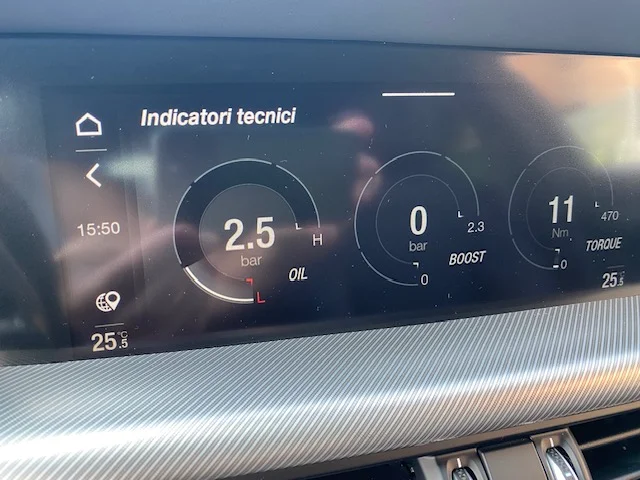

La cosa curiosa è che nel quadro strumenti Alfa, nella schermata Indicatori Tecnici, la pressione olio viene visualizzata correttamente (circa 2.5 bar con il motore al minimo).
Ho controllato anche il codice e ho visto che la pressione viene decodificata dal messaggio CAN ID 0x4B2 nella funzione handleOilPressure().
Mi chiedevo se sulle MY2023 Alfa abbia modificato il CAN ID oppure il formato del messaggio.
Se può essere utile, sono disponibile a catturare e condividere i frame CAN della mia vettura per capire dove viene trasmessa la pressione olio.
Ho aperto anche una Issue su GitHub con lo stesso problema, nel caso preferiate rispondere lì.
Grazie ancora per il lavoro che avete fatto su questo progetto!
