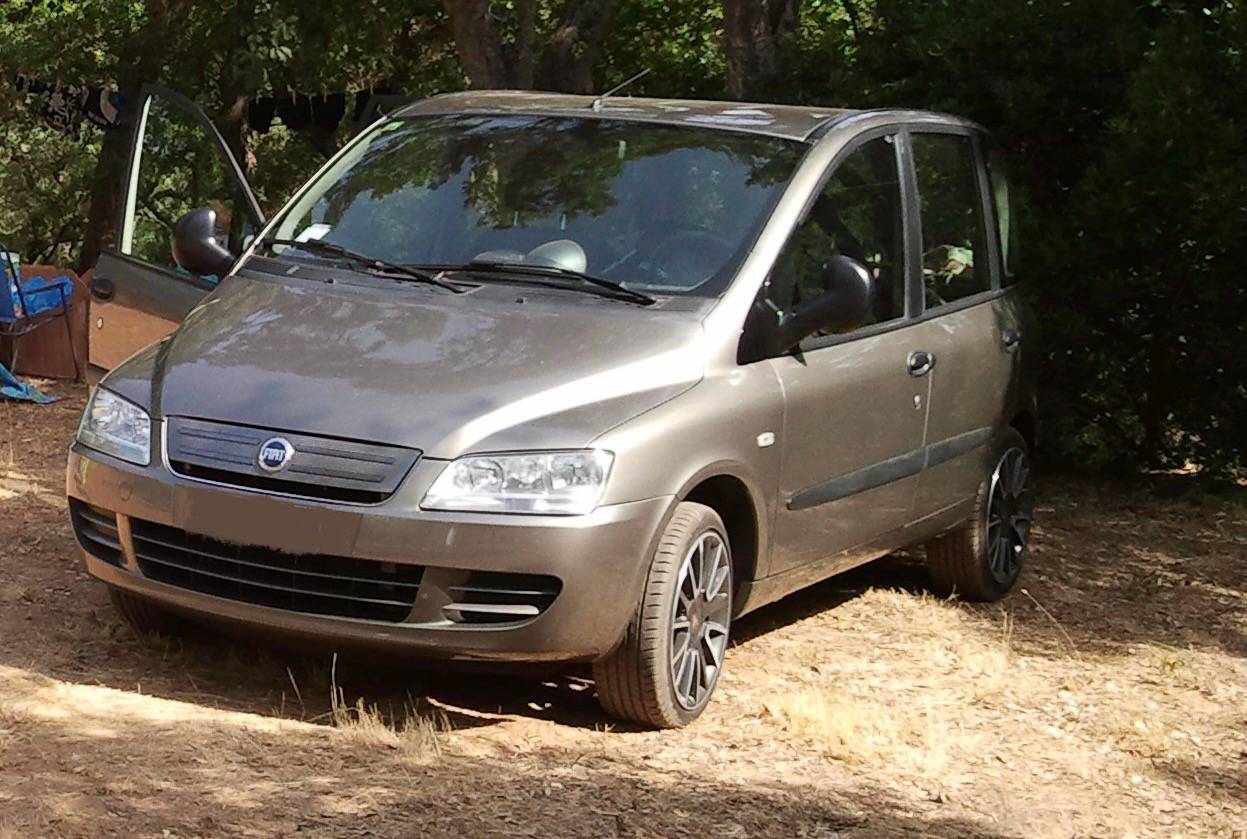

Avuti per anni su Fiat Multipla ultima serie con cerchi della Fiat Bravo da 17 allargando di 20mm per lato la carreggiata. Nessun problema mai con autorità quelle poche volte che mi han fermato. Nonostante si notassero o cerchi non originali Multipla. Nessun danno alla meccanica. L‘unico leggero problema é che la Multipla a metano aveva un camber naturale aperto che veniva un po‘ accentuato dai distanziali. La mia inoltre era ancora più pesante perché modificata per ospitare la quarta bombola di metano (questa modifica omologata legalmente a Viareggio, unica motorizzazione d’Italia a consentirlo). Risultato le gomme arrivavano a 2mm interno gomma quando fuori c’è n‘erano ancora 4mm, nulla di che. Fenomeno che comunque c‘era anche senza distanziali, solo meno accentuato.
