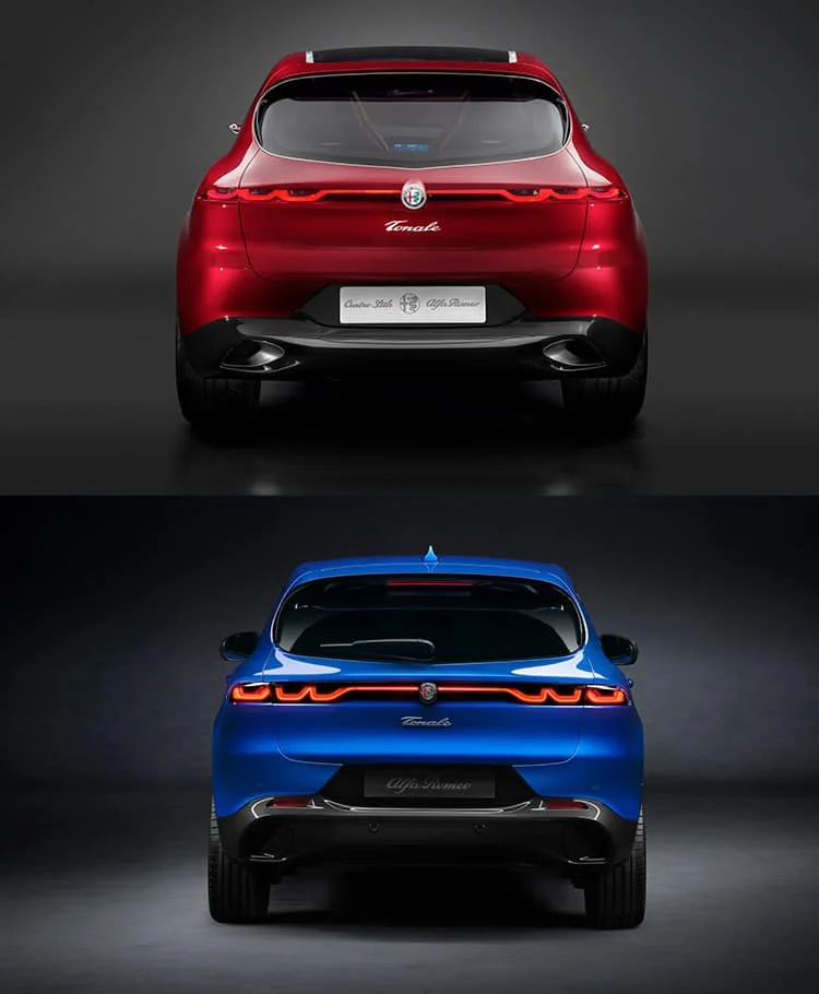

Una sproporzione non si corregge con un ET diverso e con dei distanziali: sono i volumi complessivi che rilevano e non la carreggiata.
Con gli aumenti di carreggiata in ragione di Et differenti o distanziali, si ottengono solo delle "volgarità stilistiche e estetiche" (ho voluto essere educato per non urtare la suscettibilità di chi propende per queste soluzioni)
Quella di cui sotto (la prima) dimostra la bontà e purezza delle linee.
