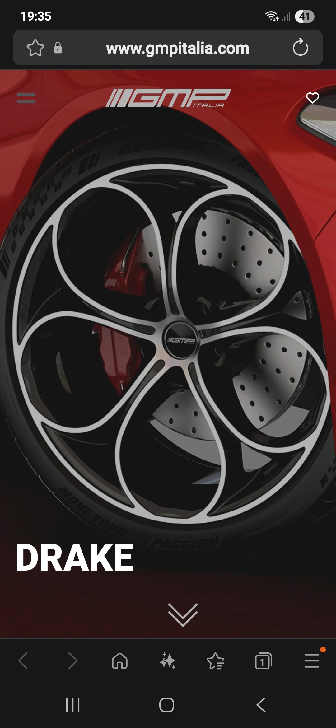

Ieri ho ordinato 4 cerchi gmp drake da 20 canale 8,5 et 31.Rispetto agli originali canale 8 et 37 da20 che ho allargo di 1,2 cm verso l esterno il cerchio. Abbiamo misurato che per uscire dal passaruota avevo più di 2 cm.Sul libretto non c'è la dimensione del cerchio, così dovrei stare tranquillo

Il problema di questi interventi non è solo quello della conformità al CDS (con eventuale sanzione amministrativa e sequestro del libretto) ma anche quello legato alla copertura assicurativa in caso di sinistro.
Il mio consiglio? Andate con cautela quando operate in tal senso anche perchè non pensate che la Tonale possa ritrovare proporzione al posteriore con questo espediente. Sulla nuova questo incremento di pochi centimetri è una "barzelletta" da dare in pasto al cliente come il famoso incremento di potenza a 175 cv che, come sappiamo, è assolutamente inesistente

Scusa,io non capisco granché in fatto di omologazione etc etc,ma consultando con un rappresentante del settore, mi ha detto che la misura dei cerchi non compare nel libretto quindi se io monto un cerchio in cui posso montare i 235 40 20 da libretto, e spostando l et ma non facendo sporgere la ruota dal passaruota sto in regola.Sara così????
Io penso che l'UNICO ente preposto a poter dire con assoluta certezza che quei cerchi si possano montare sulle Tonale "vecchie" sia solo e soltanto la Motorizzazione a fronte di adeguata corrispondenza con Alfa Romeo.
Questo rappresentante del settore è un pò come dire chiedi all'oste se il vino che vende è buono...
Io non mi fiderei nemmeno di una mail di Alfa Romeo che dice che si possono montare. O la Motorizzazione con adeguata documentazione a corredo, o nulla.
Un ET diverso da quello previsto in fase di omologazione potrà anche essere in regola con il CDS per il principio della "planarietà" al passaruota ma, se non omologato in fase di progetto, potrà avere valenza in caso di sinistro e relativo risarcimento (in poche parole la compagnia assicurativa non provvederà al ristoro)
