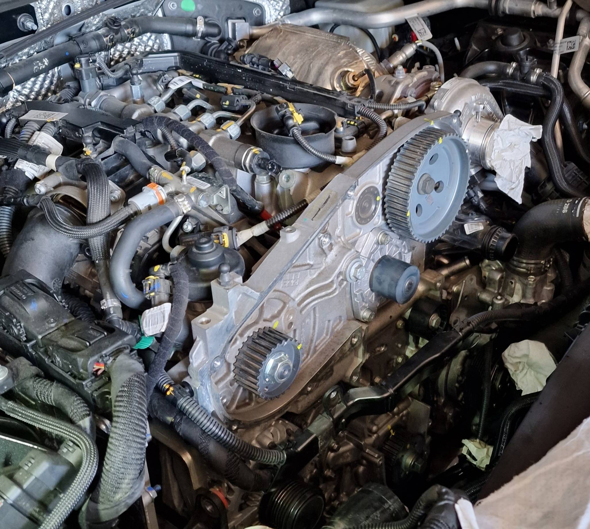

Eccomi. Finalmente ho eseguito il "tagliando" completo dei 100.000 ...in anticipo.
Ovviamente parlo di :
Kit distribuzione completo
Kit cinghia servizi completo
Kit blowby completo
Paraflu Up
Controllo Intercooler
Solo parti originali (cit.)
Un manicomio

Dei pezzi re lo posso dire....è complesso perché c'è da smontare tutto l'intercooler con la pompa...oltre al solito
Davvero? Cambiare la pompa acqua è normale quando si fa la distribuzione. Avevo sempre letto che era abbastanza semplice come attività su Stelvio e Giulia. Entro ottobre o 5000km la dovrò fare anche io... vedremo. Intanto grazie per le tue impressioni
Parlo della pompa intercooler.
Comunque ho fatto bene a farla.
La cinghia aveva creato molta polvere,denti stondati leggermente ma soprattutta la pompa acqua motore non girava più benissimo, poteva andare ancora....ma
