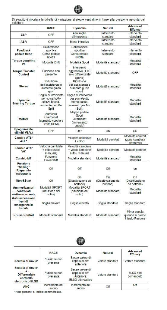

Io non ho letto il LUM di Giulia e Stelvio, ma quello di Giulietta sì, ed è spiegato abbastanza dettagliatamente, mi sembra strano non sia spiegato anche su Giulia e Stelvio allo stesso modo
Forse cercavi questo
ariazione%20strategie%20centraline%20in%20base%20alla%20posizione%20assunta%20dal%20selettore.jpg

Ok. Praticamente nella mia Giulia con cambio AT8 tra le modalità N ed A varia solo il tempo di cambiata e la funzione veleggiamento mettendo in A, se non avessi avuto il cambio automatico non cambiavano neanche queste sue cose?!
Mah...sicuramente questo schema è più dettagliato delle info che avevo io, ma ancora tante cose non sono chiare...
C’è chi dice che varia risposta di acceleratore, ad esempio, ma è una variazione solo percepita, in pratica ad ogni centimetro di corsa in A ne corrisponde mezzo in N (e meno ancora in D) per cui hai la sensazione di maggiore prontezza, tutto qui..
Aggiungerei, non citato dal documento ma sostanzialmente ineluttabile, che il convertitore in A rimane aperto molto più che in N, ovvero l'effetto lavatrice rimane avvertibile a velocità più elevate e per tempi superiori rispetto a quanto avviene in N, e questa è una delle cose che più di tutte mi ha fatto dimenticare l'esistenza della A...
