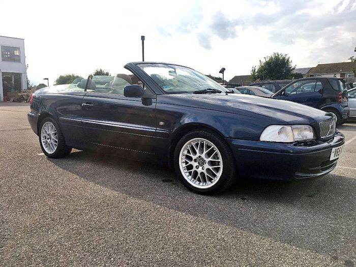

A casa ho dei vecchi cerci da 17 pollici (bellissimi) della mia vecchia Volvo C70 e mi sono chiesto: non è che per caso possano essere compatibili? Questo mi farebbe risparmiare sull’acquisto di un paio di cerchi esteticamente appaganti (il mio gommista mi ha già proposto i cerchi da 16 in ferro) e potrei montare le gomme da neve fin da subito.

Davvero un gran peccato. Mi sarebbe piaciuto usare quei cerchi sulla Giulietta a mio avviso sono bellissimi (la mia era uguale a questa).
