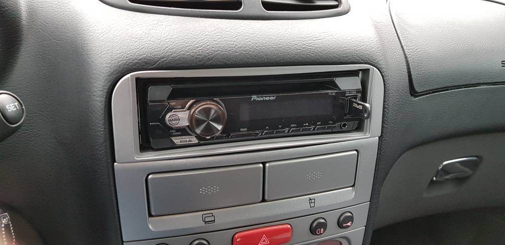

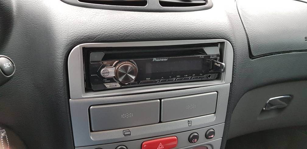

Qualcuno di voi può postare qualche foto delle proprie autoradio in modo che mi possa rendere conto dell'effetto che ha un autoradio normale nella plancia? grazie sempre
Questa è la mia , classica 1 din con entrata USB e CD, con mascherina phonocar altrimenti rimane lo spazio.
Prima avevo montato un Alpine simile ma lo sostituita perché non mi piaceva il suono troppo metallico.
Eccola
