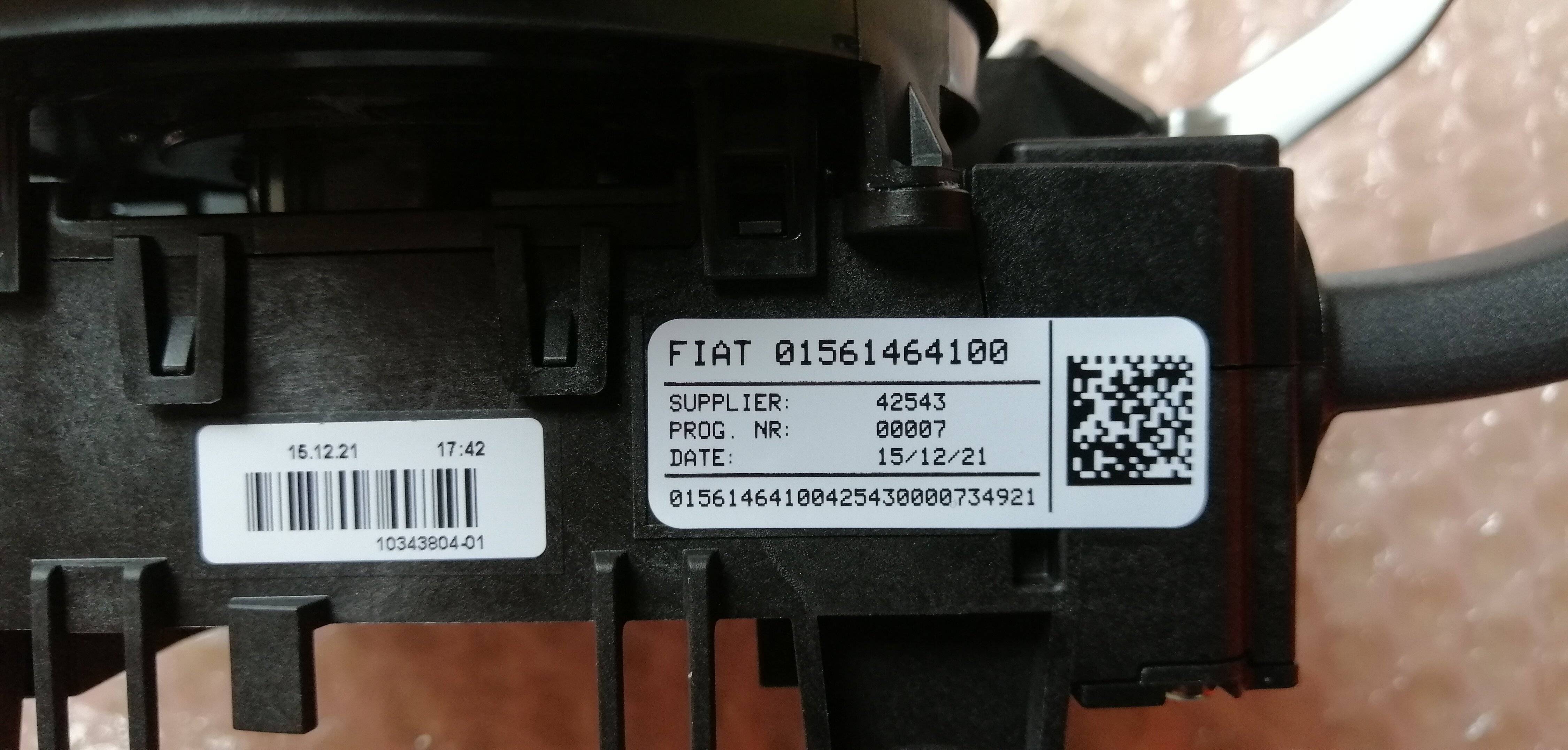

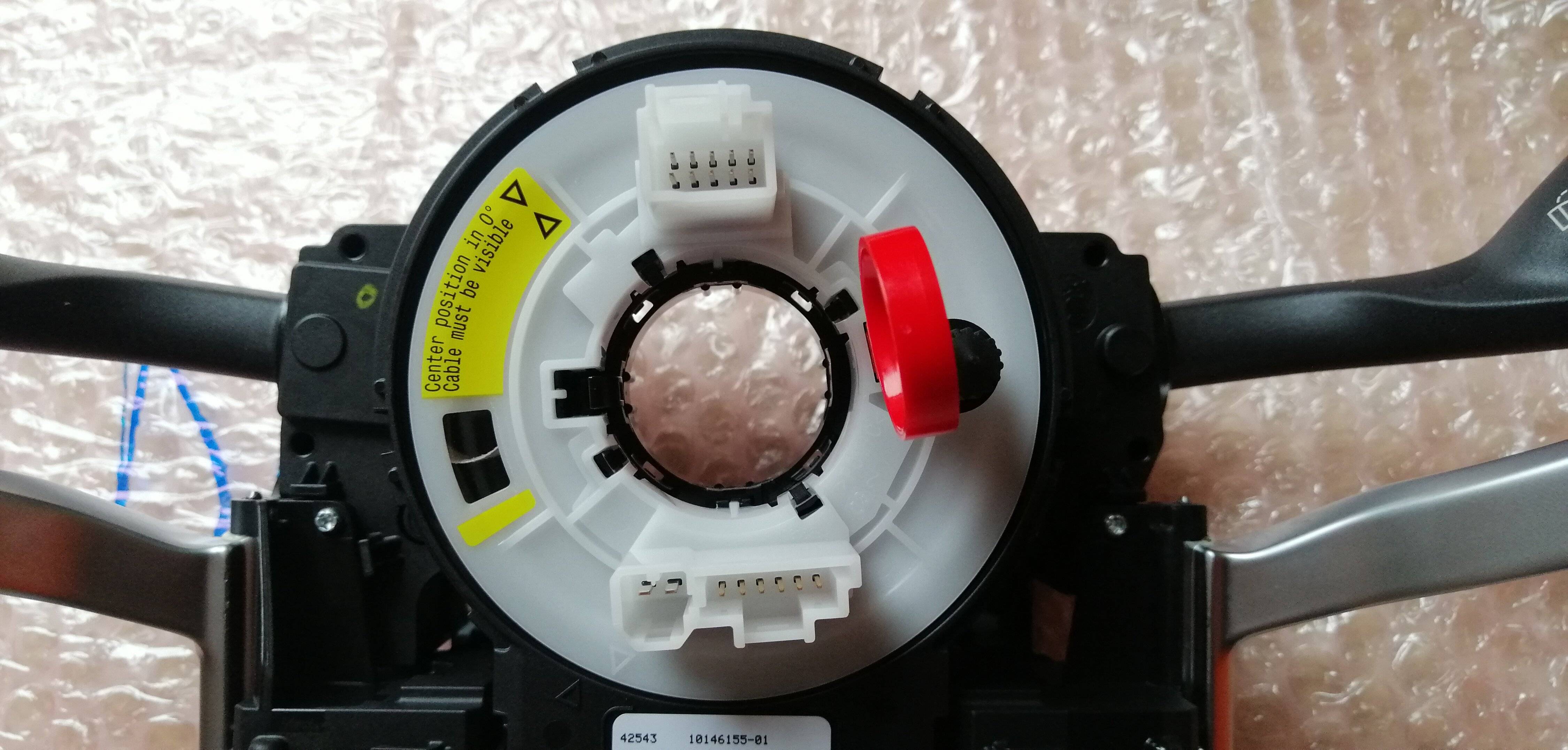

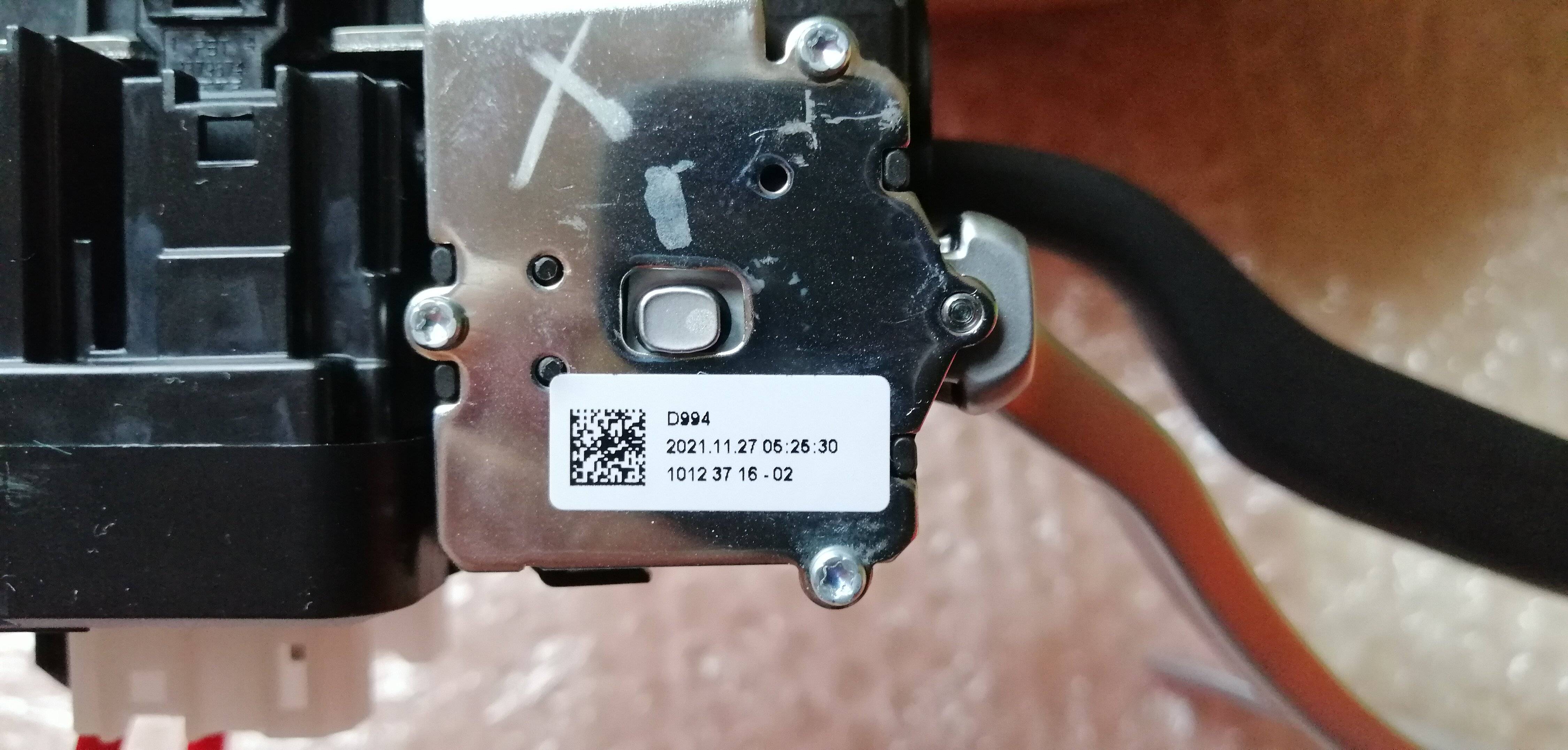

Quelli acquistati da me sia in Ungheria, Spagna, Italia, UK, Polonia..... ecc ecc avevano sempre un Data Matrix Code. Quindi OEM
    730.6 KB · Visualizzazioni: 168
    685.6 KB · Visualizzazioni: 162
Reazioni: Kelkome
