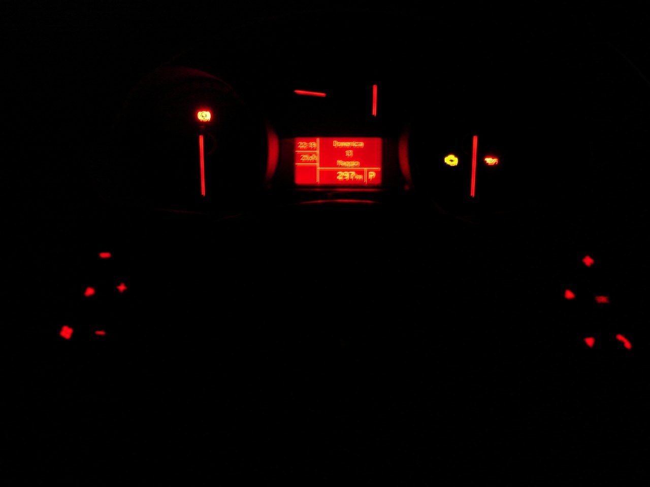

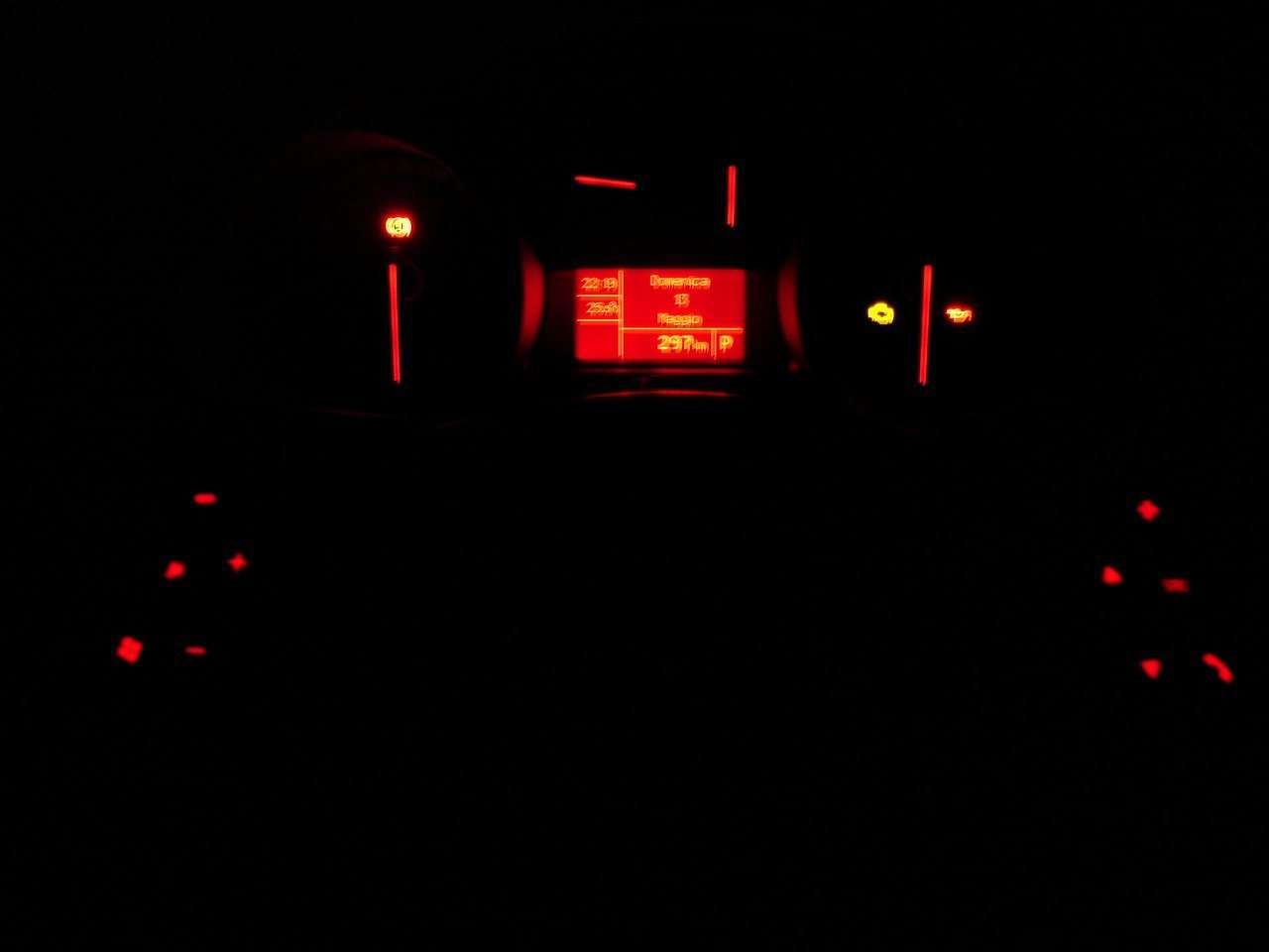

Allora fallo smontare...Si ho letto nella guida .....non e stato cablato il pin 5 dello spiralato col body
Si certo andrò da qualche altro elettorato perché non so dove reperire il filo,ma tutto il succo è collegare il pin 5 per il resto è okAllora fallo smontare...
Si ma chivti ha fatto il lavoro??? Dovresti farlo rifare a lui...Poi fai come ti pare...Si certo andrò da qualche altro elettorato perché non so dove reperire il filo,ma tutto il succo è collegare il pin 5 per il resto è ok
Si si infatti non ci sta dubbio il volante è di una Giulietta dopo posto la fotoQuindi?? E' della Giulietta si o no? Insomma l'avrai pure visto prima di farlo montare no?
Hai delle foto?
Prima che me ne andassi dopo aver preso la macchina mi ha detto che i led sul volante non ci sono.....e mi ha detto che un altro si era lamentato del fatto dei led con una mito ha insistito che non ci sono probabilmente x qualche motivo no. Lo faSi ma chivti ha fatto il lavoro??? Dovresti farlo rifare a lui...Poi fai come ti pare...
Questo e' ***** proprio pero' scusa sul forum se ne parlava eccome del fatto del contatto spiralato poi non si puo' sostenere che i pulsanti non sono illuminati..Mi pare di sognare ma razza di elettrauto ci sono in giro??Prima che me ne andassi dopo aver preso la macchina mi ha detto che i led sul volante non ci sono.....e mi ha detto che un altro si era lamentato del fatto dei led con una mito ha insistito che non ci sono probabilmente x qualche motivo no. Lo fa
Salve alfisti ho aggiornato la mia bestia con cruise control più comandi al volante. Tutto ok funziona tutto... L unica cosa che mi sono un po' dispiaciuto è che i tasti sul volante non hanno led per la retroilluminazione. Il volante provenienza da una Giulietta quindi devo dedurre che le Giulietta 940 non hanno retroilluminazione del volante.
