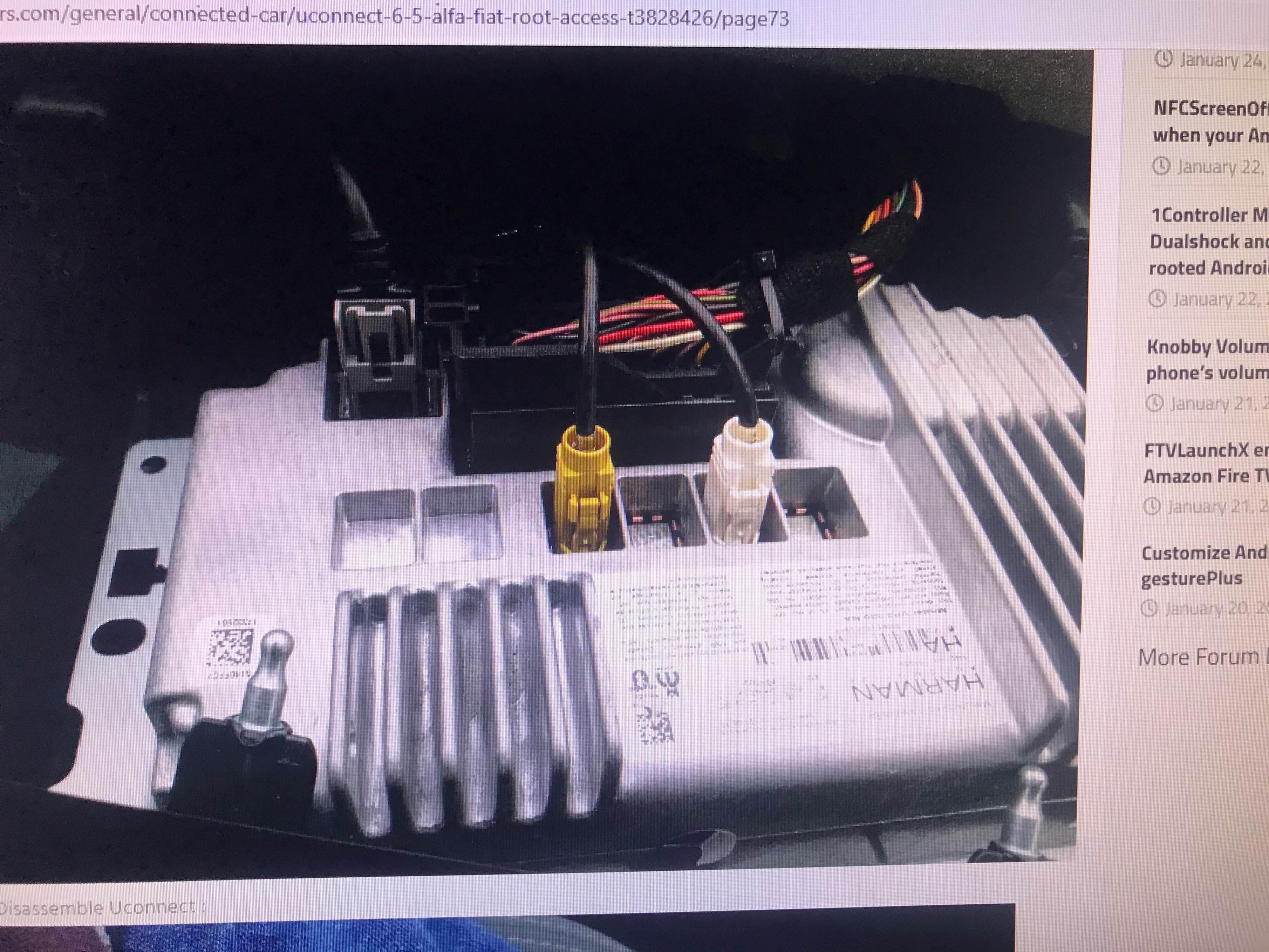

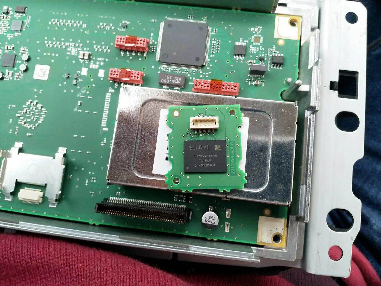

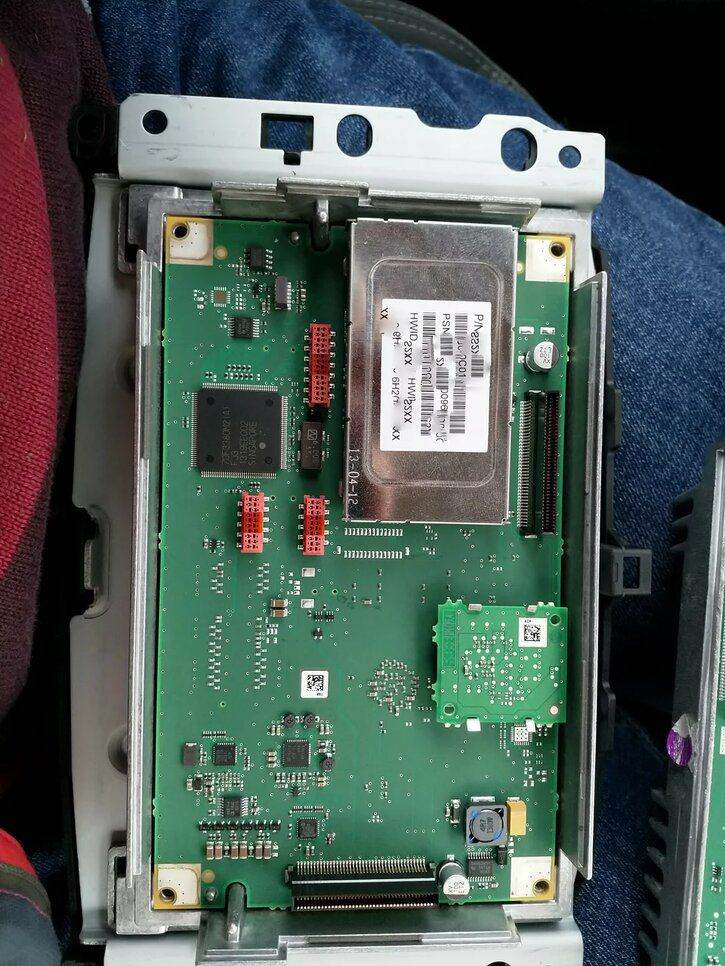

Ciao a tutti,
se può essere utile riporto la procedura di Iden su Xda Developers che è riuscito ad eseguire il downgrade firmware dell'unità uConnect VP4 940 NON LIVE (questi ultimi purtroppo hanno la memoria SALDATA NON RIMOVIBILE):
1) Smontare la copertura posteriore
2) Staccare la memory flash
3) Collegare lo uConnect alla sola alimentazione e cavo USB ed accendere la vettura.
4) Lo schermo si accenderà per 2-3 volte e l'unità si avvierà in "Bootloader Mode" chiedendo l'aggiornamento da USB
5) Inserire la chiavetta con il firmware 17.07.55 (file swdl.iso) ed attendere il messaggio "Wait for 30sec to update firmware or remove flash drive", al termine spegnere l'auto e scollegare lo uConnect.
6) Rimontare la memoria flash nell'apposito slot, chiudendo il tutto e rimontando il navigatore completo
7) Accendere l'auto assicurandosi che la chiavetta con il firmware sia ancora inserita quindi attendere l'avvio del "Update Image", a quel punto il downgrade dovrebbe essere completato.
Non mi assumo responsabilità per eventuali danni o blocchi dei vostri dispositivi, mi sono solo limitato a tradurre il messaggio.
