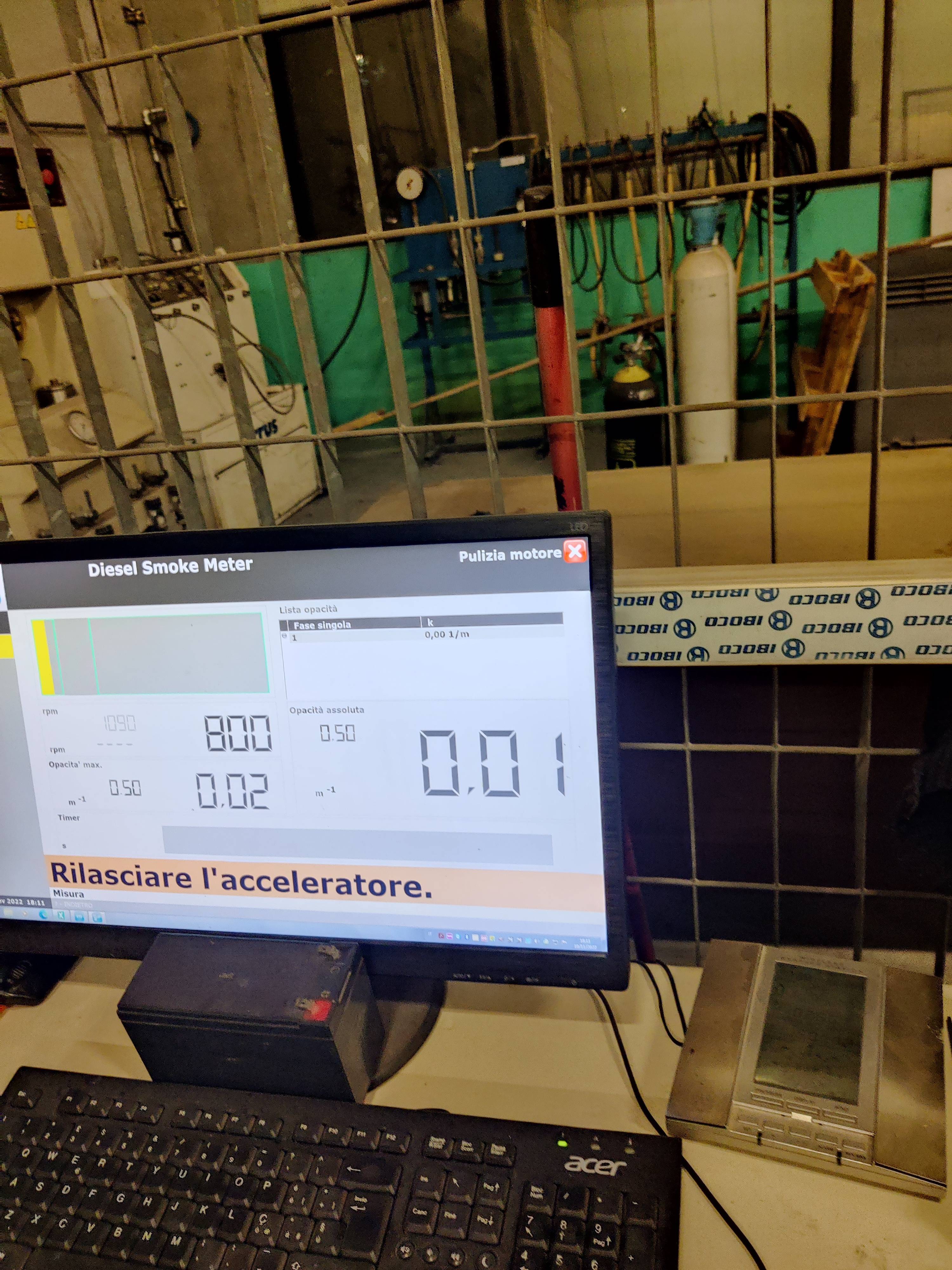

Visualizza allegato 242616
Ah sì? La mia Giulia è ignorante e quindi la revisione la passa lo stesso...
Finiamola di dire stupidaggini sulla revisione per piacere....
Se la mappa la fa un ciarlatano si. Se la fa un professionista problemi non ce ne sono.
Conviene vuotare il DPF lasciando il Kat originale così non ci sono problemi di puzza allo scarico, rimane la giusta contropressione per il turbo e visivamente è tutto originale.
