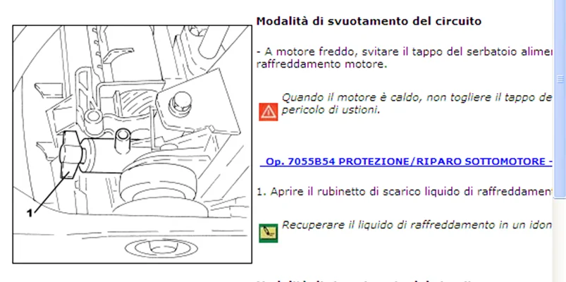

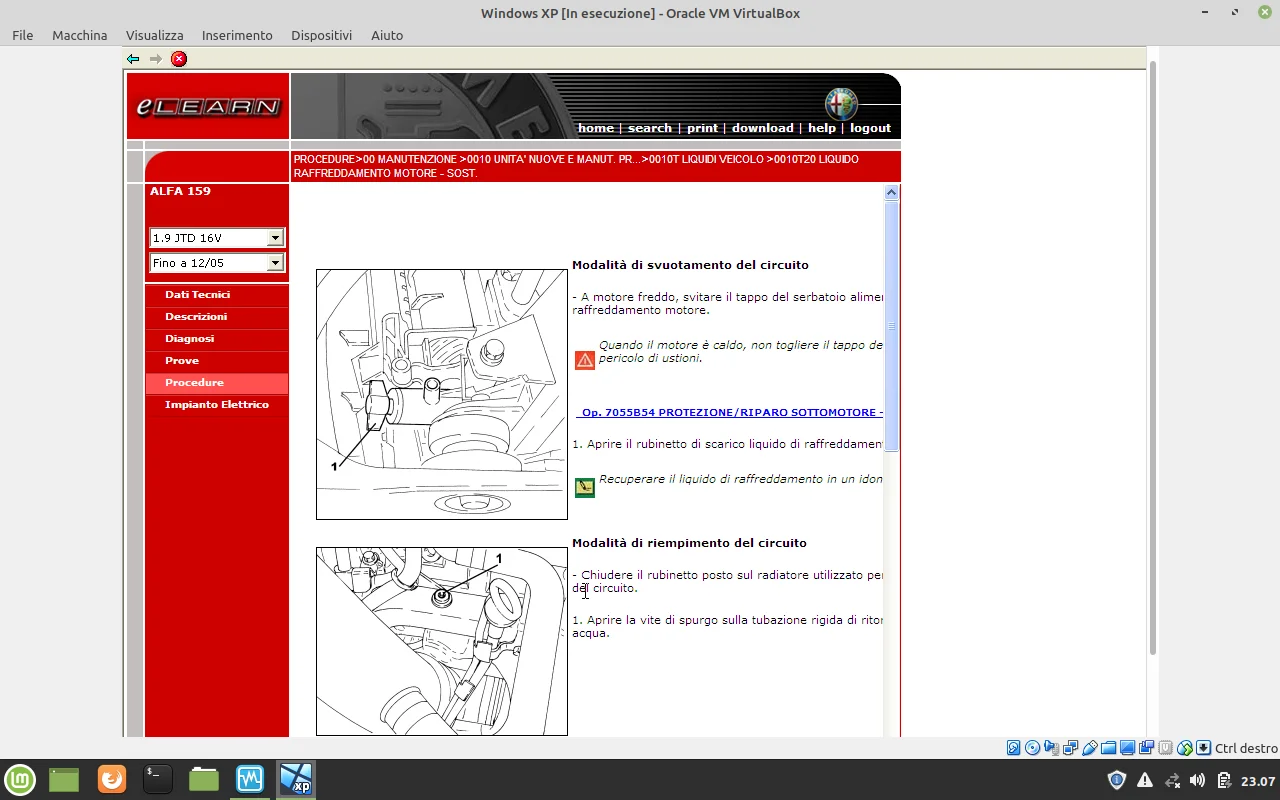

Buonasera a tutti,
Ho dato un’ occhiata al manuale officina e-learn sulla procedura corretta da seguire.
In particolare la procedura fa riferimento ad un tappo del serbatoio di raffreddamento motore, come da illustrazione.
Tuttavia guardando attentamente il motore da sopra e da sotto, non ho visto alcun tappo come mostrato in illustrazione. Purtroppo dall’ illustrazione poi non si capisce in quale punto del vano motore si va a fare riferimento.
A qualcuno risulta l’esistenza di questo rubinetto di scarico ?
Altrimenti in caso non ci sia il rubinetto di scarico, pensavo di scollegare il tubo di mandata al radiatore, come evidenziato in figura sotto, per fare defluire il liquido di raffreddamento.
Vi torna ?
Anticipatamente grazie

#4
Vi torna ?
Il punto di scarico del circuito di raffreddamento è senza dubbio il punto più basso del circuito di raffreddamento (ritorno) ergo il manicotto inferiore del radiatore.
Non mi risulta che negli ultimi 30/40 vi siano rubinetti che soddisfino la necessità.
Reazioni: Garaumelao

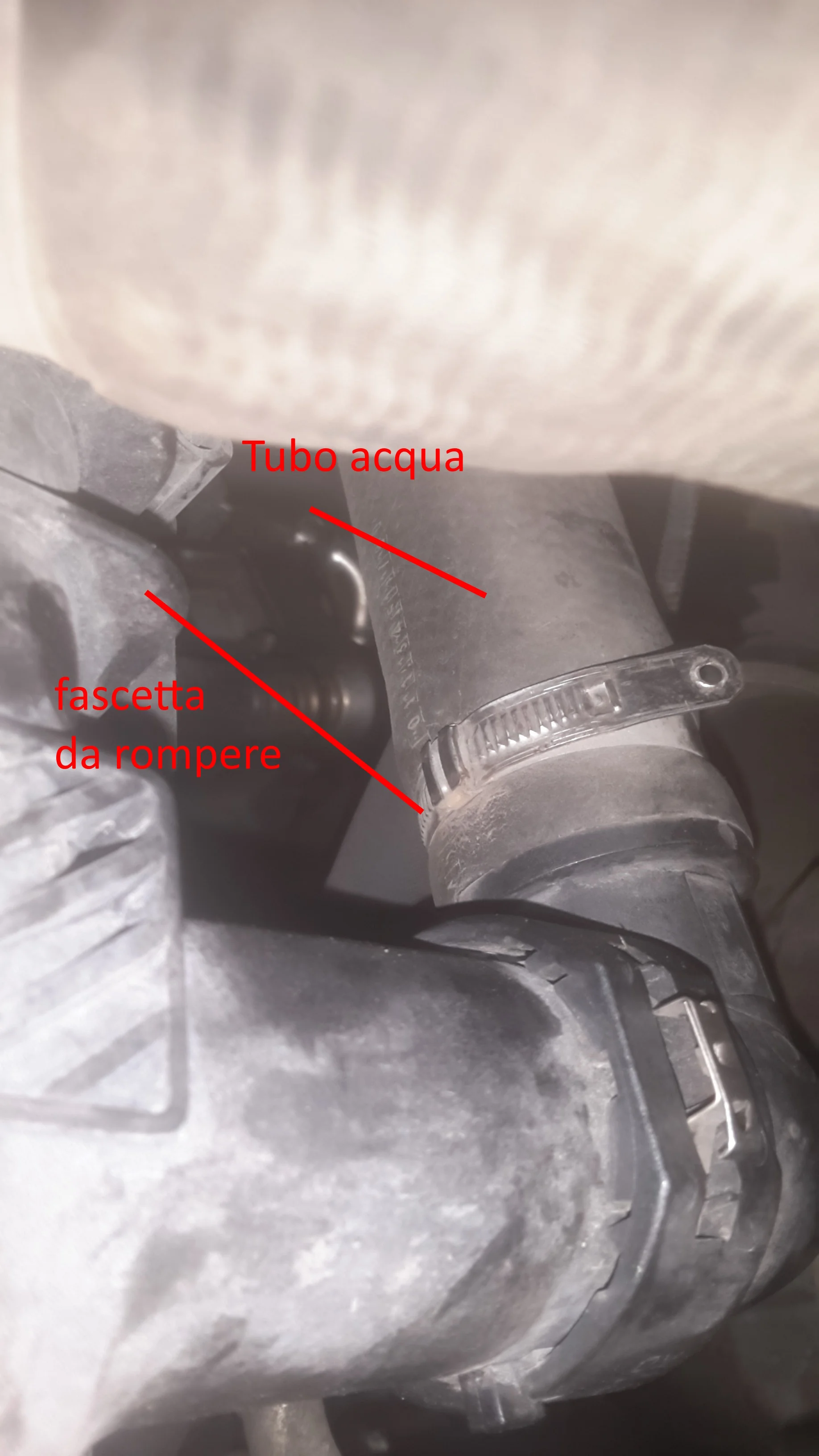

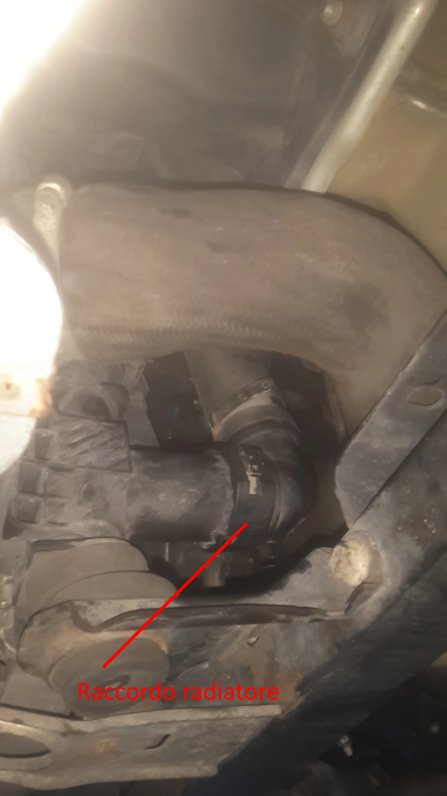

Ciao e grazie per la risposta.
Stamattina sono tornato a lavorarci, ho sollevato e mi sono reso conto che ancora una volta vi è una differenza rispetto allo schema riportato sul manuale di officina e-learn (e si che ho impostato 159 jtd 1.9 16V).
Infatti tornando sotto l'auto, ho constatato che il tubo più basso è dalla parte del lato guidatore, e non del lato passeggero, come mostrato nello schema riportato sopra.
In particolare ho notato che il tubo in gomma che si collega con l'uscita del radiatore, è sigillato con una fascetta crimpata. Pertanto la fascetta è per forza da rompere. Questo mi fa pensare che l'operazione non è stata mai fatta prima.
Ho notato anche, tuttavia, che il raccordo a "L" presente tra tubo in gomma e radiatore, pare avere un fissaggio al radiatore che sembra sganciabile, andando ad agire sulla fascetta di stretta, che pare avere due orecchie "premibili", e mi da l'idea di essere sganciabile.
Scollegando il raccordo in plastica ad "L", si otterrebbe una maggiore capacità di far defluire l'acqua, in quanto verrebbe fuori senza l'effetto sifone, dovuto alla "L" del raccordo.
Oltretutto non sarebbe necessario rompere e sostituire la fascetta del manicotto in gomma. In sostanza mi pare meglio procedere in questa maniera. Che ne pensate ?
grazie
#6
Questi attacchi rapidi sono piuttosto difficili da togliere sono sempre molto duri e devi fare leva per provare a sganciarli..se riesci a toglierli meglio ma fai prima a tagliare la fascetta e mettere una normale

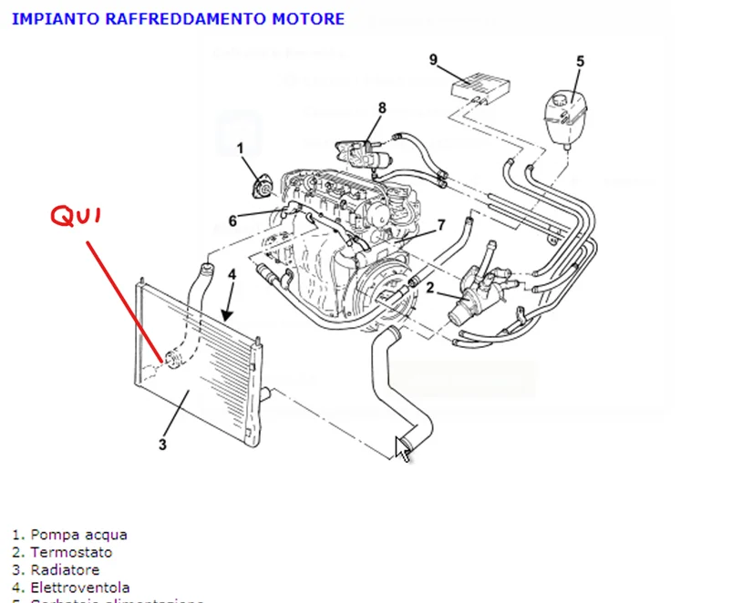

#7
Ringrazio ancora delle risposte fornite, tuttavia ci tengo a precisare che il rubinetto radiatore esiste e lo ho trovato.
Illustro nel seguente video yt dove è situato sulla mia 159 1.9 jtd 16v.
