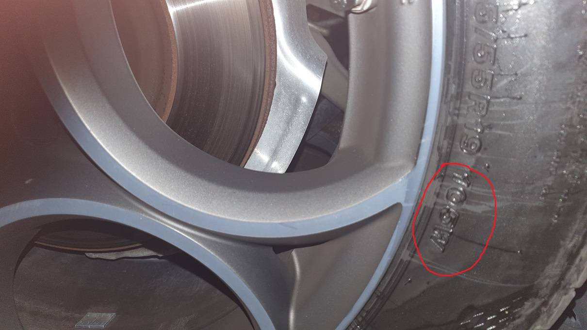

ho la macchina da una settimana, acquistata usata, e mi stavo informando x degli pneumatici all season. mi sono imbattuto sui codici velocità ammessi da libretto, per il mio cerchio da 19 sembra essere Y, leggendo i pneumatici estivi che monta ora vedo 105W
la concessionaria è chiusa fino al 22 agosto e al momento non posso chiedere spiegazioni, ma io penso che non possa essere stato commesso un errore tale... ci deve essere stato un motivo, magari una deroga? quel risp reg. 2016/646 W è la deroga sul codice velocità? W è minore di Y fin qui è giusto no?
allego libretto e foto del pneumatico
grazie

Quello dovrebbe essere il regolamento per le emissioni (e tra parentesi la categoria).
Per gli pneumatici estivi, che io sappia sono ammessi solo codici velocità pari o superiori. Le uniche deroghe che ricordo riguardano gli pneumatici invernali, che possono essere montati di codici inferiori, sempre nei limiti di quanto previsto dal regolamento.
A meno che non mi sia perso qualcosa.

è quello che sto provando a capire io... mi son perso qualcosa? l'auto è del 2018, ho la fattura del 2021 del vecchio proprietario con il cambio gomme indicato proprio in fattura codice 105W, mi domando, possibile questo errore? da principianti no?

Hanno fatto una cosa non corretta e la macchina potrebbe non passare la revisione con quelle gomme montate.
La misura R19 vuole il codice Y. E' ammesso il codice W solo per le invernali limitatamente al periodo in cui sono obbligatorie. Se hai delle invernali con codice Y puoi usarle anche d'estate (ammesso che abbia senso).
