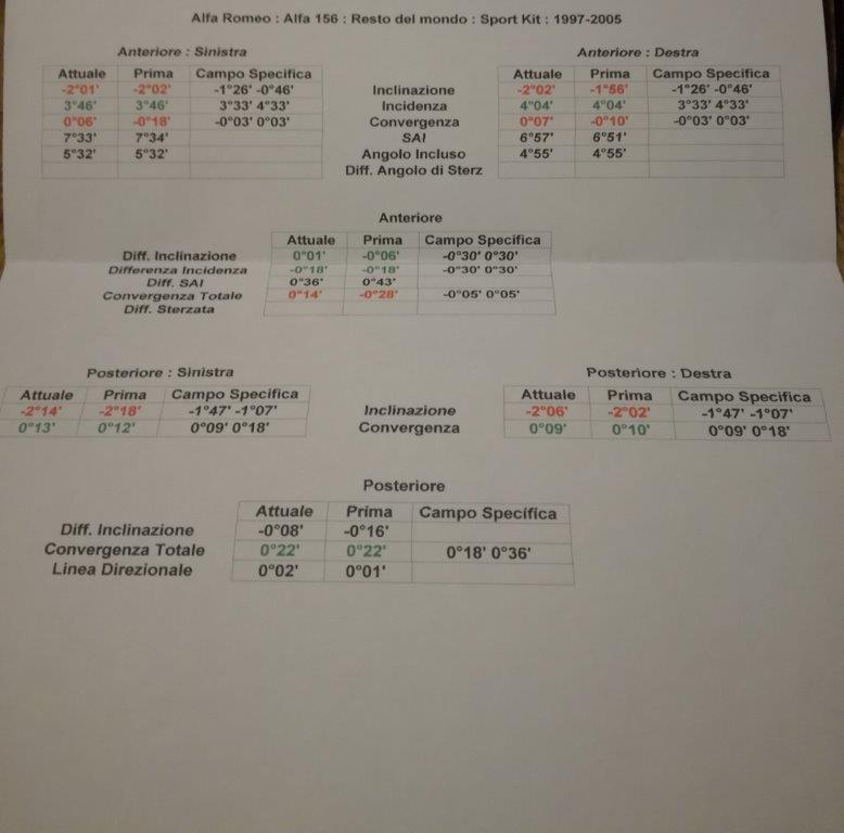

Ciao!
Ho sostituito le gomme e ho trovato le vecchie eccessivamente consumate all'interno. Andato per fare la convergenza troviamo la testina di sterzo sx (lato passeggero) lasca.
Decido di sostituirla prima di fare la convergenza.
Una fatica immane perchè non si svitava ma con un gran lavoro son riuscito a sostituirla in garage, l'ho riavvitata più o meno come la precedente.
Sono andato a fare la convergenza e dopo poche regolazioni mi dicono che è apposto e mi spiegano che rispetto a quanto prescritto dall'alfa l'hanno chiusa un po' e ridotto il camber.
Potreste vedere se i dati nel foglio sono corretti? A me sembra siano uguali a prima, o non hanno cambiato niente oppure io montando la nuova testina ho azzeccato la convergenza...
Monto assetto koni sport completo.
Grazie
Grazie
