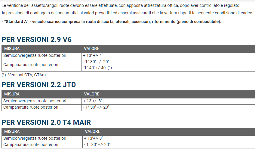

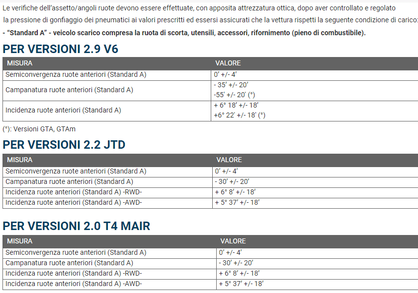

Ok, ho contattato "un amico" in concessionario ufficiale Alfa perché, secondo me, c'è un po' di casino in giro con i valori esatti del controllo assetto per le nostre Giulia.
Ecco qui, finalmente, i valori corretti e ufficiali sul service online di Alfa Romeo, ad oggi, delle Giulia (comprese diesel, QV, GTA e GTAm). Spero di far cosa gradita :)
In allegato, sia per anteriore che per posteriore.
    27.4 KB · Visualizzazioni: 1,505
    20.3 KB · Visualizzazioni: 917
