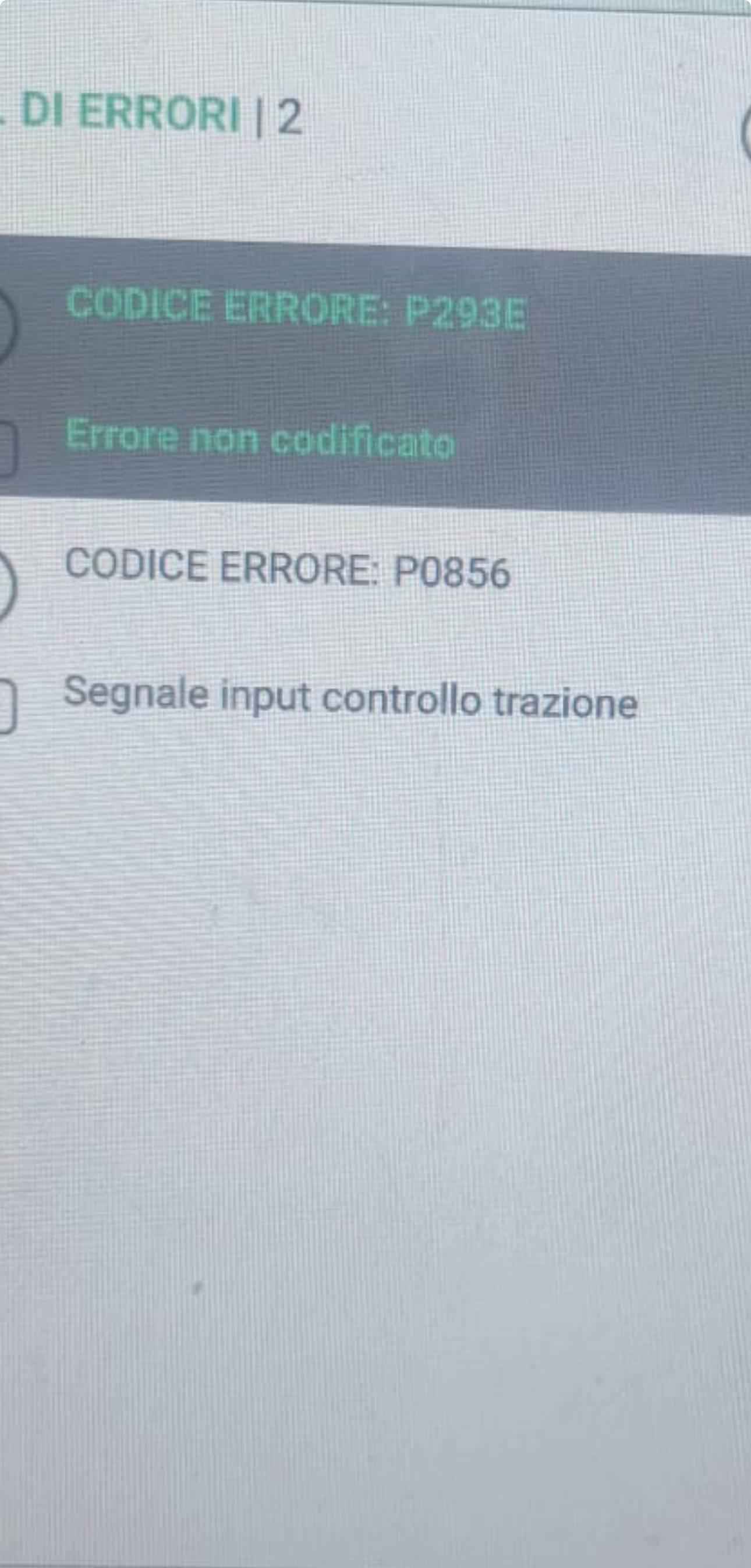

Aggiorno il post con la foto degli errori usciti fuori durante la diagnosi

Hanno effettuato queste regolazioni? Va regolato come un orologio.
#6
vanno fatti gli adattamenti in officina con apposito strumento magneti marelli + adattamenti su strada
