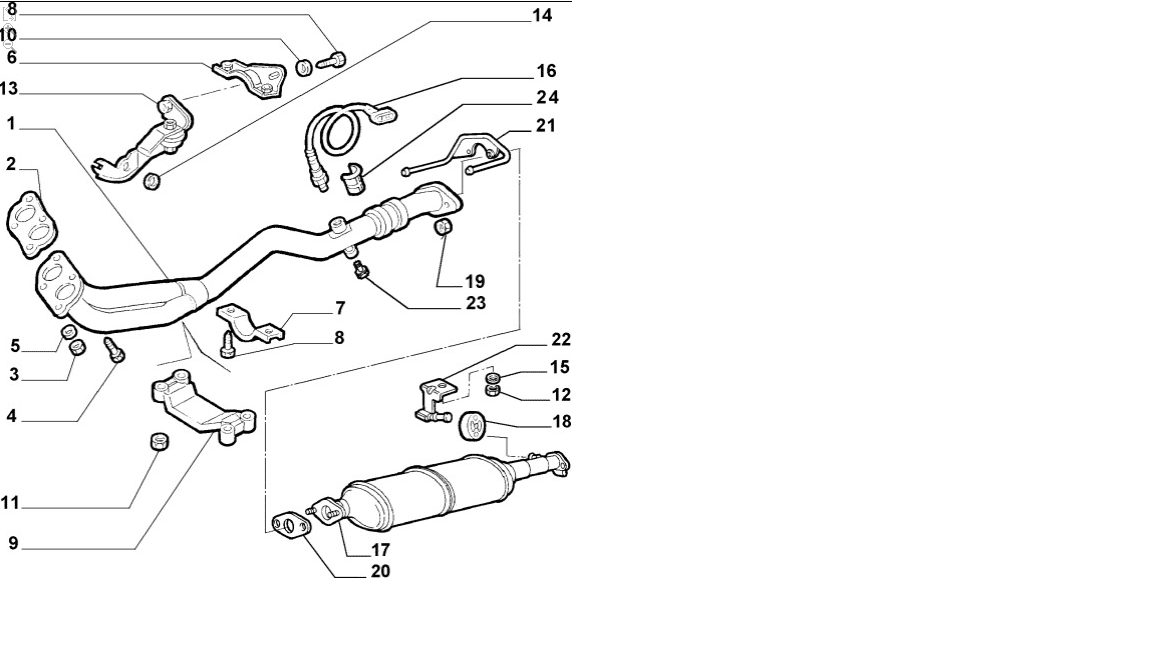

Buongiorno a tutti!
dovrò fare alcuni lavori alla mia alfa 156 1.8 ts (1998 - EURO2) per i quali è necessario smontare la parte di scarico da sotto al collettore (dove è ancora diviso in due) sino al centrale. la mia domanda è, ma le guarnizioni di tenuta (i componenti 2 e 20 visibili in allegato) devono essere sostituite smontando e rimontando la parte di scarico o si possono rimontare le stesse?
io so, ma non so se sia vero o meno, che quelle guarnizioni vengono schiacciate quando si montano e che quindi smontandole e rimontandole non garantirebbe la tenuta ermetica, nel caso non vengano sostituite. chiedo dunque a chiunque ne sappia di più se è vero questo fatto o meno.
ringrazio tantissimo chiunque mi sappia aiutare!

Cambiale.

L'unica guarnizione è tra il 4 in 2 e il 2 in 1 poi forse un'altra al kat....se sono messe male cambiale, ma fai conto che sono eterne...
Reactions: kormrider e axelMag
In linea di massima e sempre meglio sostituire le guarnizioni quando si smonta qualcosa ma di solito quelle di scarico di solito sono di metallo e se no si rompono o rovinano si riesce a recuperarle senza problemi…
Si possono riutilizzare anche se per quello che costano è meglio sostituirle.
Piuttosto smontale prima di acquistarle, alcuni modelli non hanno quel modello indicato nel tuo allegato...
Reactions: Camionaro
se sono in buone condizioni, no perdite e no bruciature, puoi rimontarle,
ma segnati esattamente il verso per rimontarle allo stesso modo per far si che ricombaci l'adattamento subito al primo serraggio,
sia come verso, sia come rotazione
