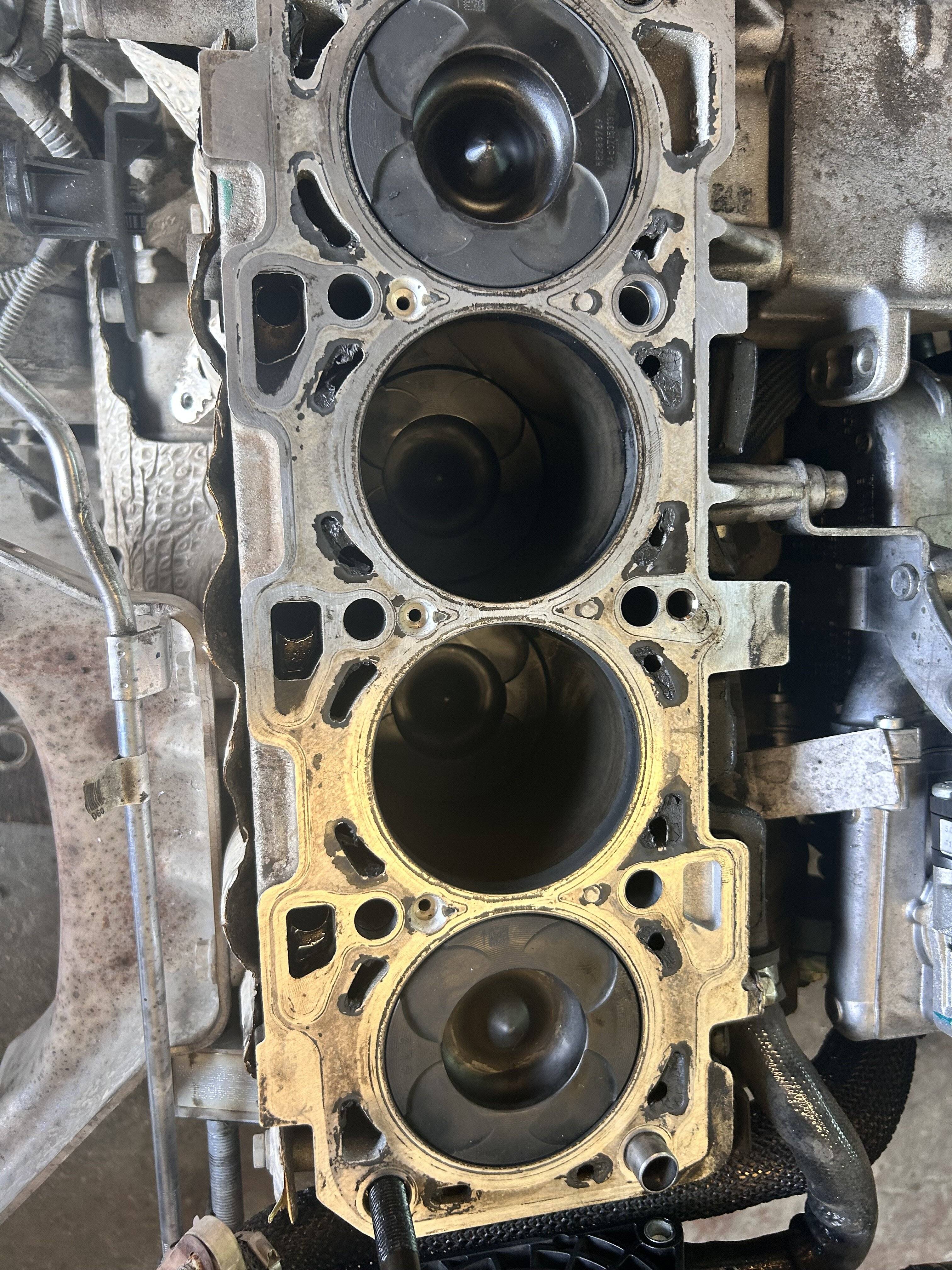

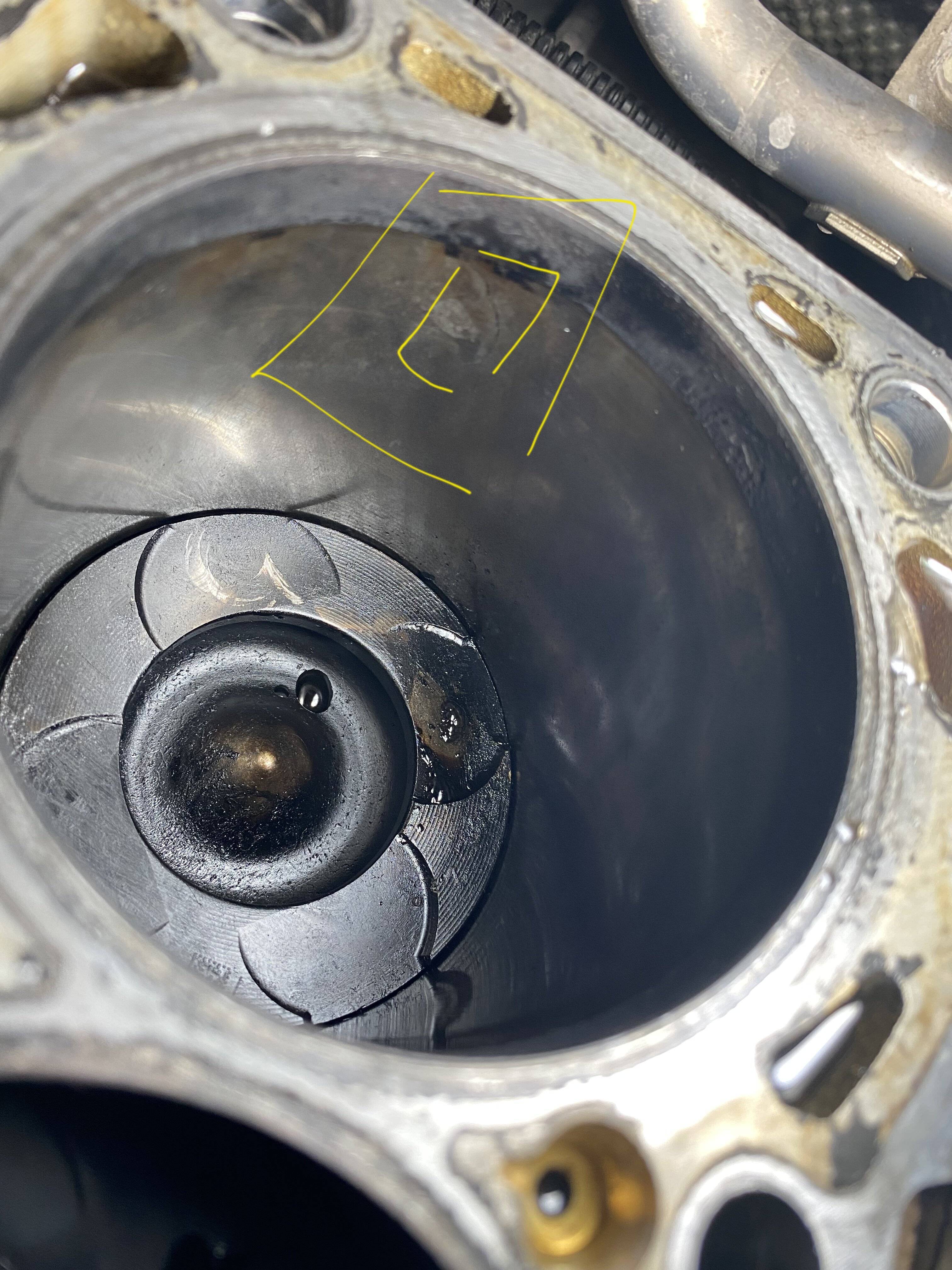

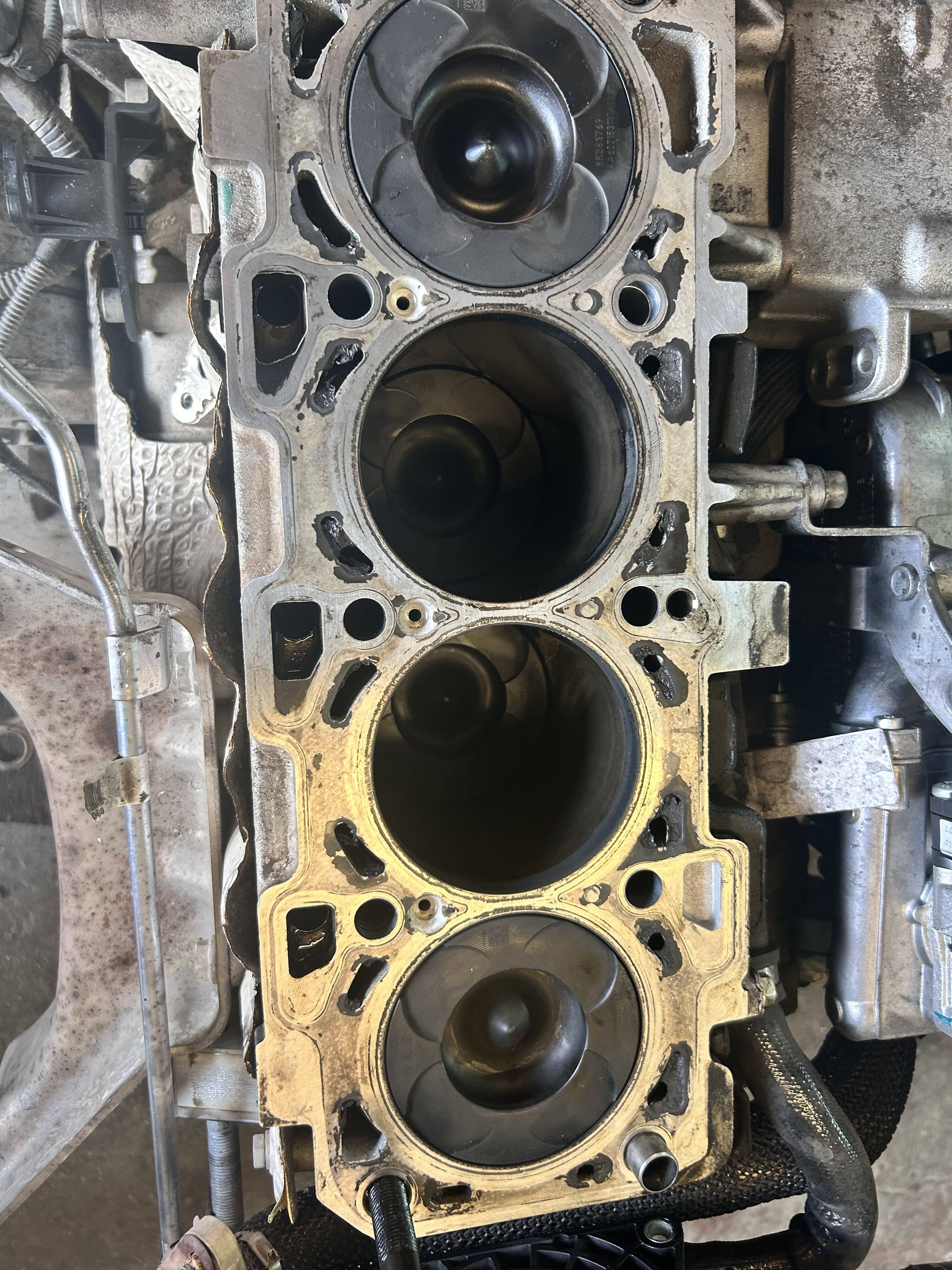

A quindi quelle sarebbero ammaccature??? Non sono delle apposite lavorazioni per dare spazio al piattello della valvola veto???Buongiorno a tutti. In merito al l’argomento vi faccio una domanda. Premetto che l’auto è risultata fuori fase (distribuzione fatta fare dalla concessionaria due mesi prima dell’acquisto). Quindi per questo i pistoni sono ammaccati. Secondo voi, è possibile guardando questi pistoni, capire se i km sono stati scalati? Dati ufficiali sostengono che l’auto abbia 45000 km. Albero a camme nuovissimo. Visualizza allegato 275215
ma perché non studiate prima di scrivere minchiate. Un pistone che impatta sulla valvola non si fa niente, al massimo qualche lievissimo segno... non si scaverá mai in quella maniera. Quelle sono lavorazioni di fabbrica per non interferire con le valvole durante gli incroci. STUDIATE!!!! Dati ufficiali sostengono che l’auto abbia 45000 km. Albero a camme nuovissimo.
