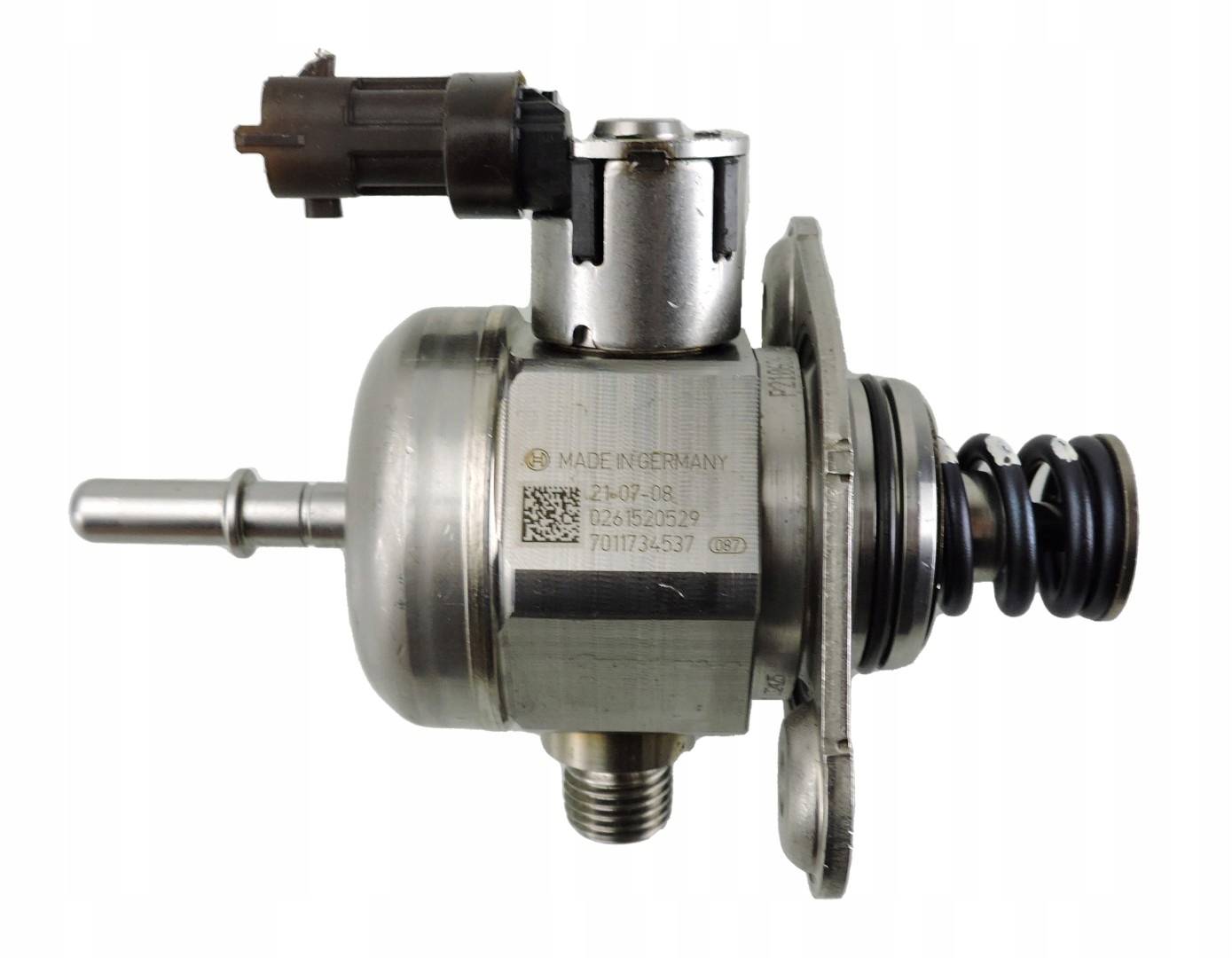

Nel caso di Julia 2.0, se la valvola dosatrice non può più aumentare elettronicamente la pressione e la produttività (vedi foto), Алфа 2,0 насос.jpg non resta che aumentare il diametro dello stantuffo di iniezione, questo è alla portata di chi è impegnato nella riparazione di equipaggiamento a gasolio, sarebbe bello anche installare una turbina ibrida .. .a quanto ho capito, vuoi creare un'auto veloce e leggera ?? Alfa Romeo Giulia 2.0T/2.0TBi FCA GME-T4 Stelvio Hybrid Turbocharger Upgrade – GotTuned.com

Nel caso di Julia 2.0, se la valvola dosatrice non può più aumentare elettronicamente la pressione e la produttività (vedi foto),Visualizza allegato 244182 non resta che aumentare il diametro dello stantuffo di iniezione, questo è alla portata di chi è impegnato nella riparazione di equipaggiamento a gasolio, sarebbe bello anche installare una turbina ibrida .. .a quanto ho capito, vuoi creare un'auto veloce e leggera ?? Alfa Romeo Giulia 2.0T/2.0TBi FCA GME-T4 Stelvio Hybrid Turbocharger Upgrade – GotTuned.com
Secondo il codice di errore, il rail di iniezione manca di pressione. Quindi il problema è a monte degli iniettori.
La mia speranza è che cambiando la pompa a bassa pressione possa migliorare il flusso di carburante. Ma credo sia più probabile che si tratti della pompa ad alta pressione, nel qual caso non conosco la soluzione.
E' possibile sostituire la pompa nel serbatoio e sarà la soluzione, visto che dici che la mancanza di pressione avviene proprio alla massima accelerazione se la pompa elettrica non è in grado di fornire la quantità di carburante richiesta, allora quella meccanica in la foto sopra non sarà in grado di pompare la pressione richiesta .. suppongo che la decisione giusta sia iniziare con la sostituzione della pompa elettrica a bassa pressione con una più efficiente se questa non funziona, provare a cambiare la pompa ad alta pressione ..
