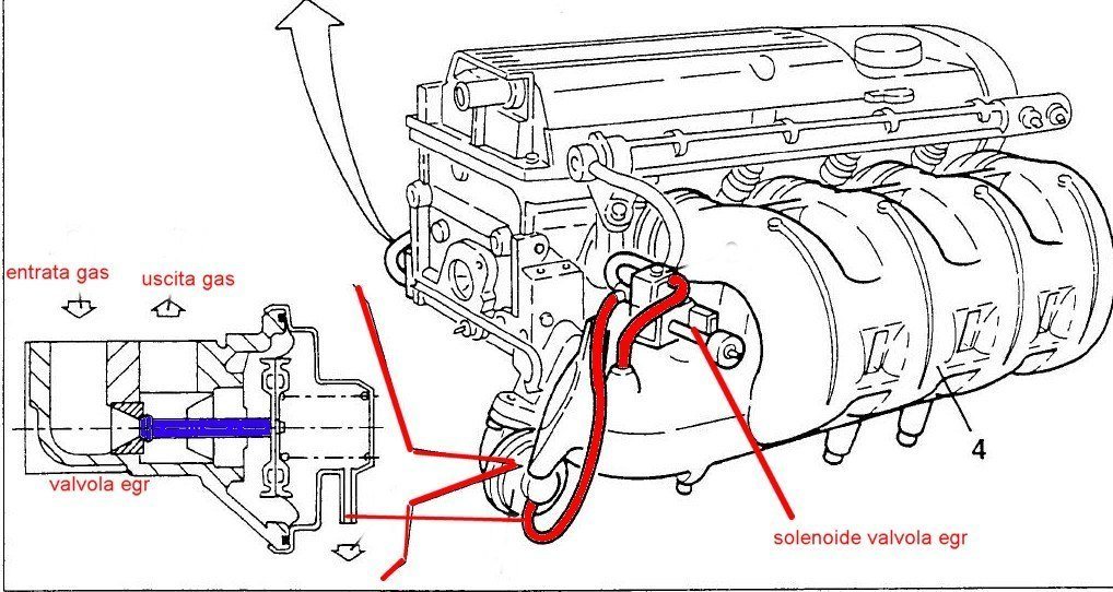

spiego meglio con questa immagine
contavo di staccare e tappare ovviamente i due tubicini contrassegnati in rosso, in modo da non far aprire la valvola (contrassegnata in blu) evitando così di far passare i gas di scarico dei collettori... il tutto senza staccare o ponticellare spinotti...può sembrarti una buona soluzione?
Visualizza allegato 67818
Esattamente come ti ho scritto sopra non devi ponticellare nulla, ma tappare dove opportuno, in particolare ti consiglio di tappare solo l'ingresso al collettore di aspirazione.
