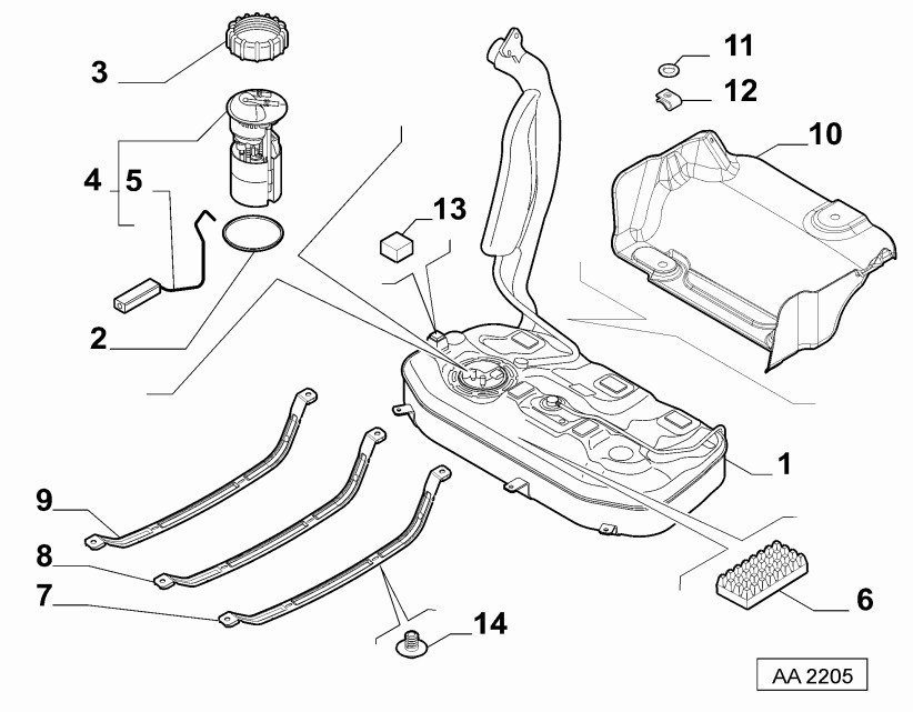

Per massa smorzante s'intende il numero 19 di questa figura e di conseguenza la relativa bulloneria.
Per tampone contenitivo s'intende appunto un tampone antivibrazione per il serbatoio carburante, ma riguarda solo le QV
destinate in Giappone.

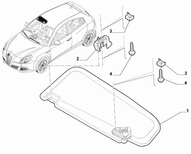

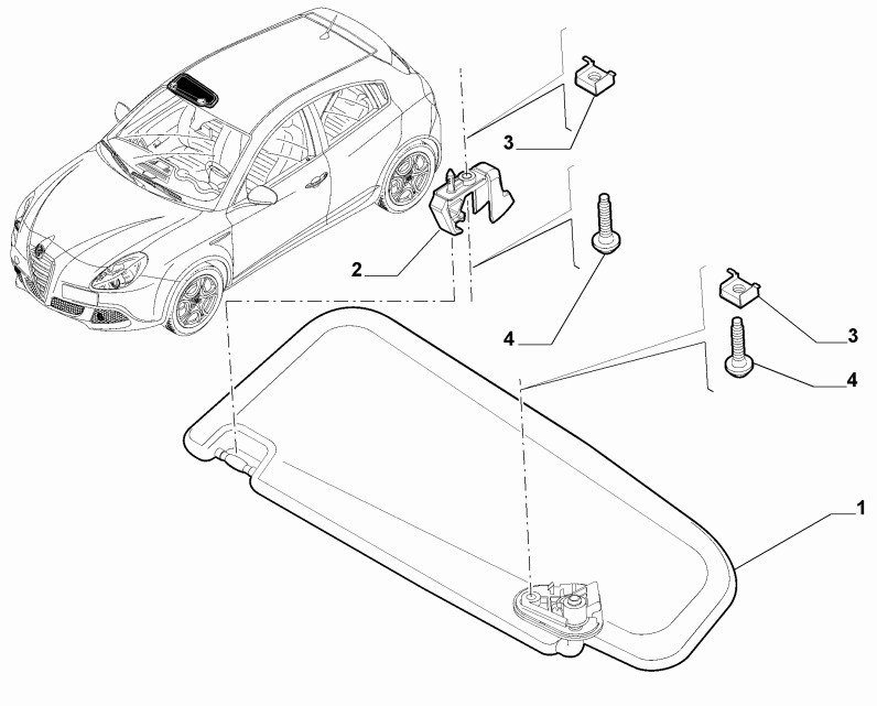

L' unificazione MY riguarda l'aletta parasole, di preciso non so cosa hanno reso uguale per tutte, magari è qualche peggioramento anzichè un miglioramento.
ciao Kla, scusa se ti rompo, visto che devo ingannare 2 mesi di attesa prima di riuscire a romperla (parlo dell'aletta parasole) e visto che per la 159 e la GT ne ho cambiate TRE di queste fantastiche meravigliose alette parasole progettate da topo gigio e costruite da pierino la peste ... ti prego dimmi che le hanno cambiate. dimmi che qualcuno si è accorto che avevano la stessa durata di un pesce rosso in un acquario di pirania. ti prego ..
