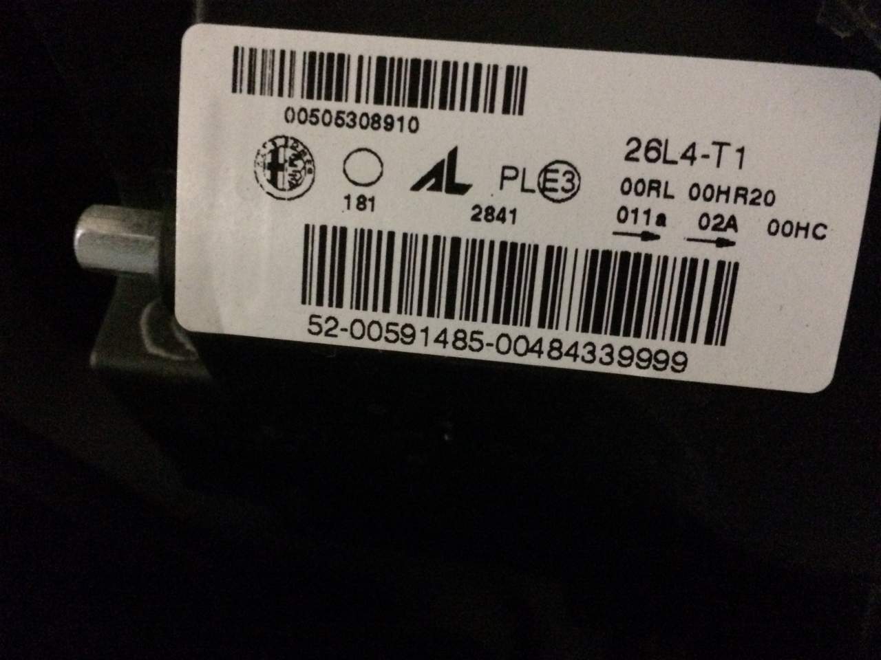

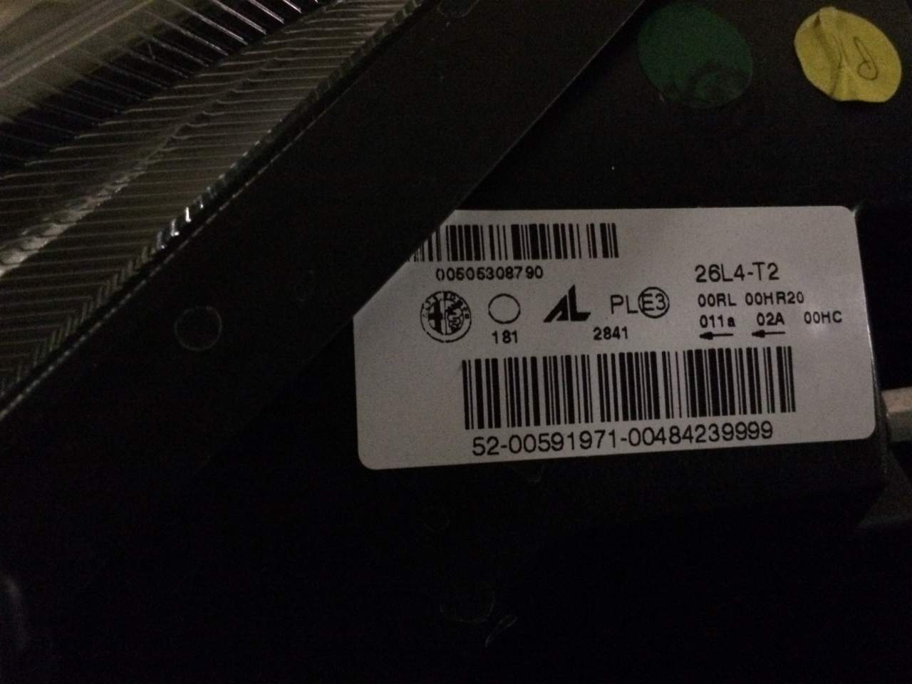

Si! Il numero identificativo della modifica è 17135, i codici nelle foto sono nuovi dell'epoca, cioè 12/2013, poi sono stati cambiati ulteriormante.
50530879 - ex 50526754
50530891 - ex 50526809

Scusa la domanda..I codici che vedi nelle foto che ti ho mandato sono quelli che a Maggio 2014 l'Alfa mi ha montato in sostituzione di quelli montati nel 2013 sempre per il problema condensa..Allora mi hanno montato all'epoca ancora la versione non ultima giusto?
Ora che sono in ballo ancora per la condensa che codici dei fari alogeni con finizione scura devono ordinare??
Grazie mille!!

All'epoca (05/2014) era l'ultima versione, verso fine anno c'è stato un ulteriore cambio, ma al momento non riesco a fornirti i nuovi codici.
Grazie mille! Ho verificato con il magazzino ricambi ma al momento i codici ordinabili sono ancora quelli.Tanto devo aspettare l'ok (spero..) della Teseo per la sostituzione..Tanto vale aspettare...Se io avro' novita' ovviamente sara' mia cura informare il forum.

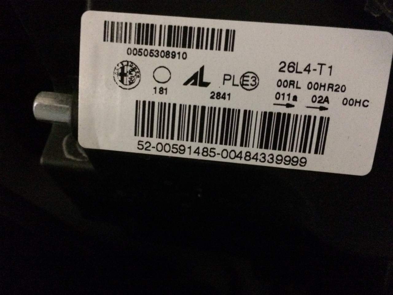

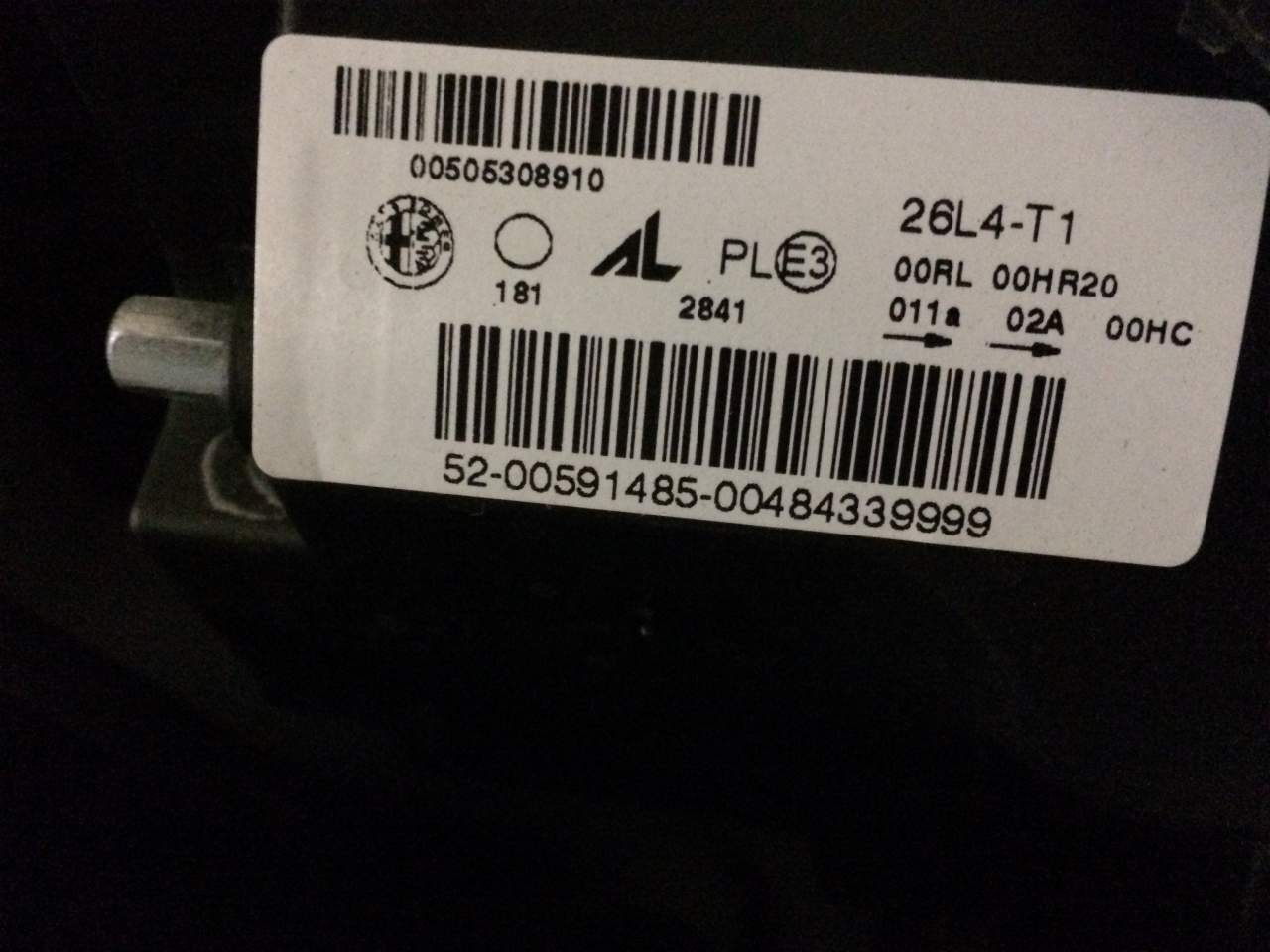

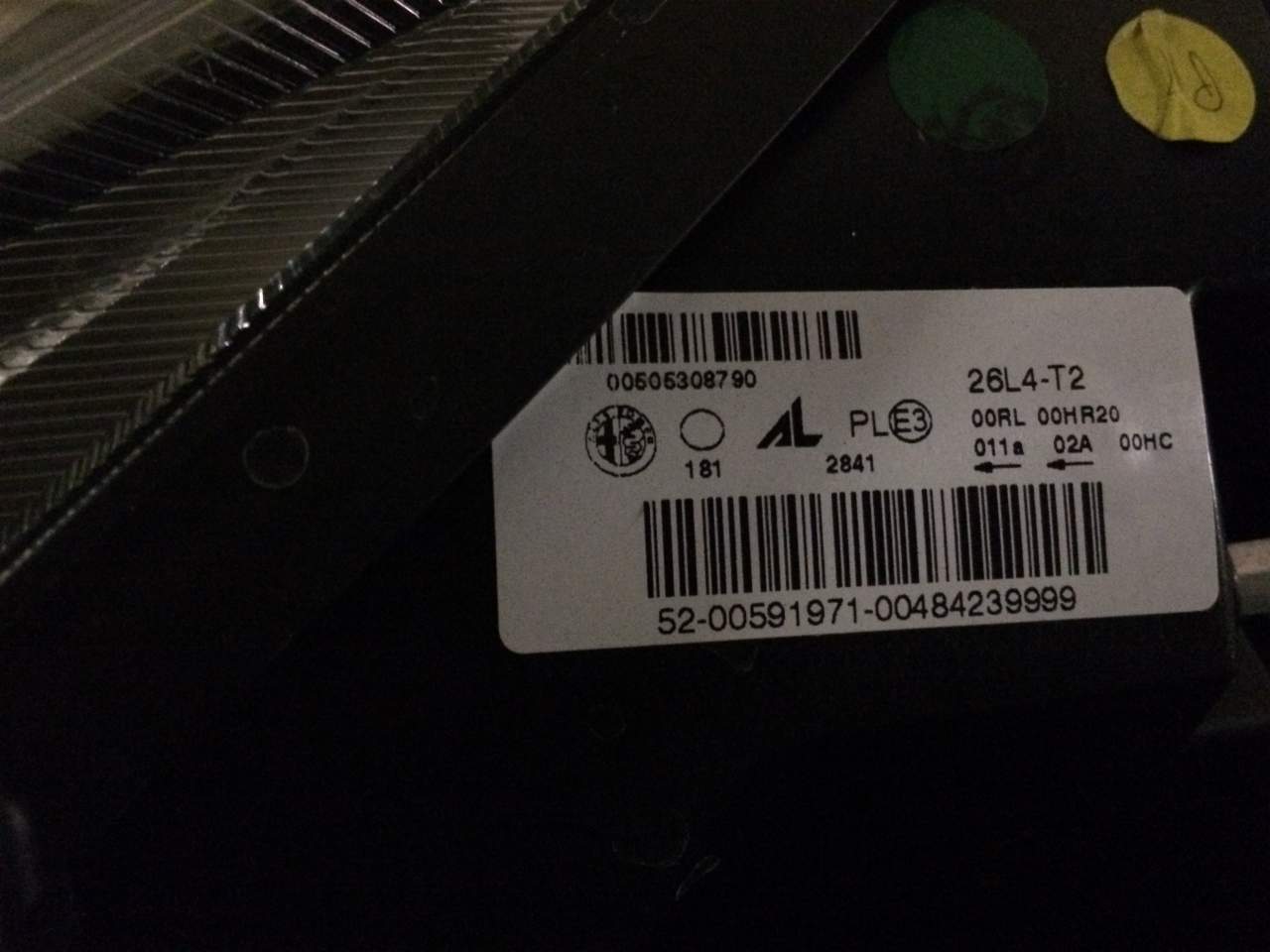

Buon giorno ragazzi, incuriosito ho verificato i codici dei fari della mia Sprint che è stata assemblata a fine novembre 2014. Come si evince dalle foto allegate i fari sono gli stessi indicati da KLAUDIUS e riconfermati da metal jacket.
Comunque, al momento, nessuna condensa ne aloni strani.... Sperem
Visualizza allegato 116046Visualizza allegato 116047
:decoccio: Marco
