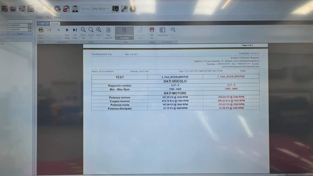

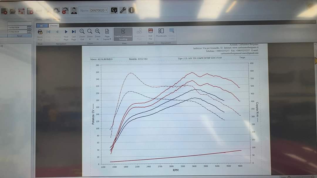

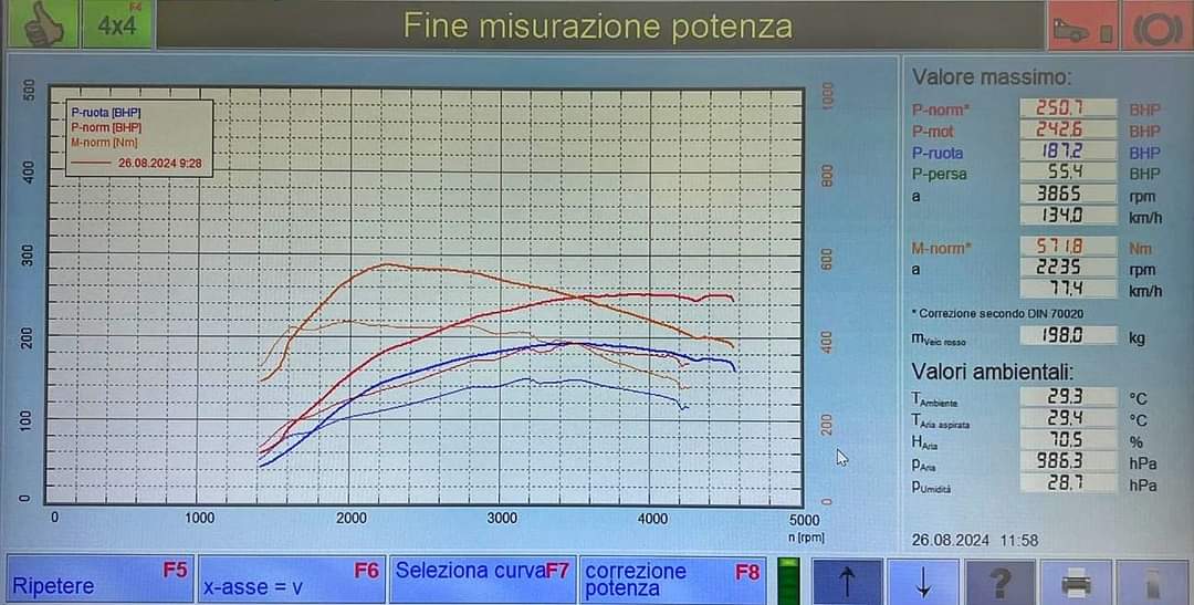

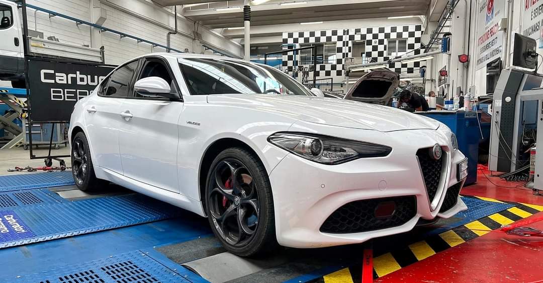

Mi spiace per te perché l'idea era ottima, il problema è che ci troviamo in un forum di vecchi, chiusi nella loro bolla.(Ovviamente senza il minimo cenno di ostilità e di offesa.)
Qua la gran parte sono contro il tuning, quasi tutti superano i 30 anni e di ragazzi o appassionati del mondo tuning ce ne sono ben pochi.
Per la mia esperienza minima, da gran pecorone che sono, la veloce è quella che da più margine di profitto, in termini di potenza e copia, però, è anche quella che ha più problemi, o meglio, che andrebbe incontro a più problemi.
Qua nelle risposte vedo gente che definisce il 2.2 della Giulia un motore fragile e delicato, ma dove?
Rispetto al 1.9 ci può anche stare, ma quest'ultimo aveva 105 CV nella maggior parte dei casi, era poco sfruttato e poco usurato, ciò ne determinava la durabilità, era privo del 70% di elettronica presente oggi e stesso discorso per le norme anti-inquinamento.
Sta di fatto, tornando al discorso modifiche, che si, migliorano durabilità, efficienza e consumi della macchina.
Ovviamente come credo tu saprai, un preparatore bravo è d'obbligo ed è da evitare amiocuggino.
Io possiedo la 180, la veloce con solo mappa, anche soft, guadagna dai 25 ai 35cv, con la mia, di sola mappa arrivai sui 230cv e 510nm.
Tolsi il DPF, disattivati EGR, migliorai l'aspirazione con un filtro a pannello sportivo della BMC, sostituii il DPF con un dowunpipe libero(data la copia non soffre più di tanto il vuoto ai bassi, poi, arrivato alla soglia dei 2000 giri spinge a pieno), infine montai centrale con valvola, io, lo scarico diretto, lo sconsiglio per possibili problemi con le fdo.
Attualmente sto a circa 260cv e 570nm.
Ovviamente entrambi i test bancati.
La veloce ha radiatore e vaschetta in più, ha più resistenza delle versioni inferiori.
Conobbi un ragazzo che, sulla veloce,fece le stesse identiche cose mie, tranne il dowunpipe, mettendone uno a 200celle, bancó circa 275cv e 580nm.
Spero di esserti stato utile.
La parte software l'ho fatta da Power king chip Tuning.
Filtro preso dal sito BMC
Valvola presa su Amazon da un rivenditore tedesco che si occupava precisamente di quello
Dowunpipe fatto artigianalmente, centrale stessa cosa.
Reactions: Alex777 e kormrider
260-275cv VERI REALI con la turbina di serie?
