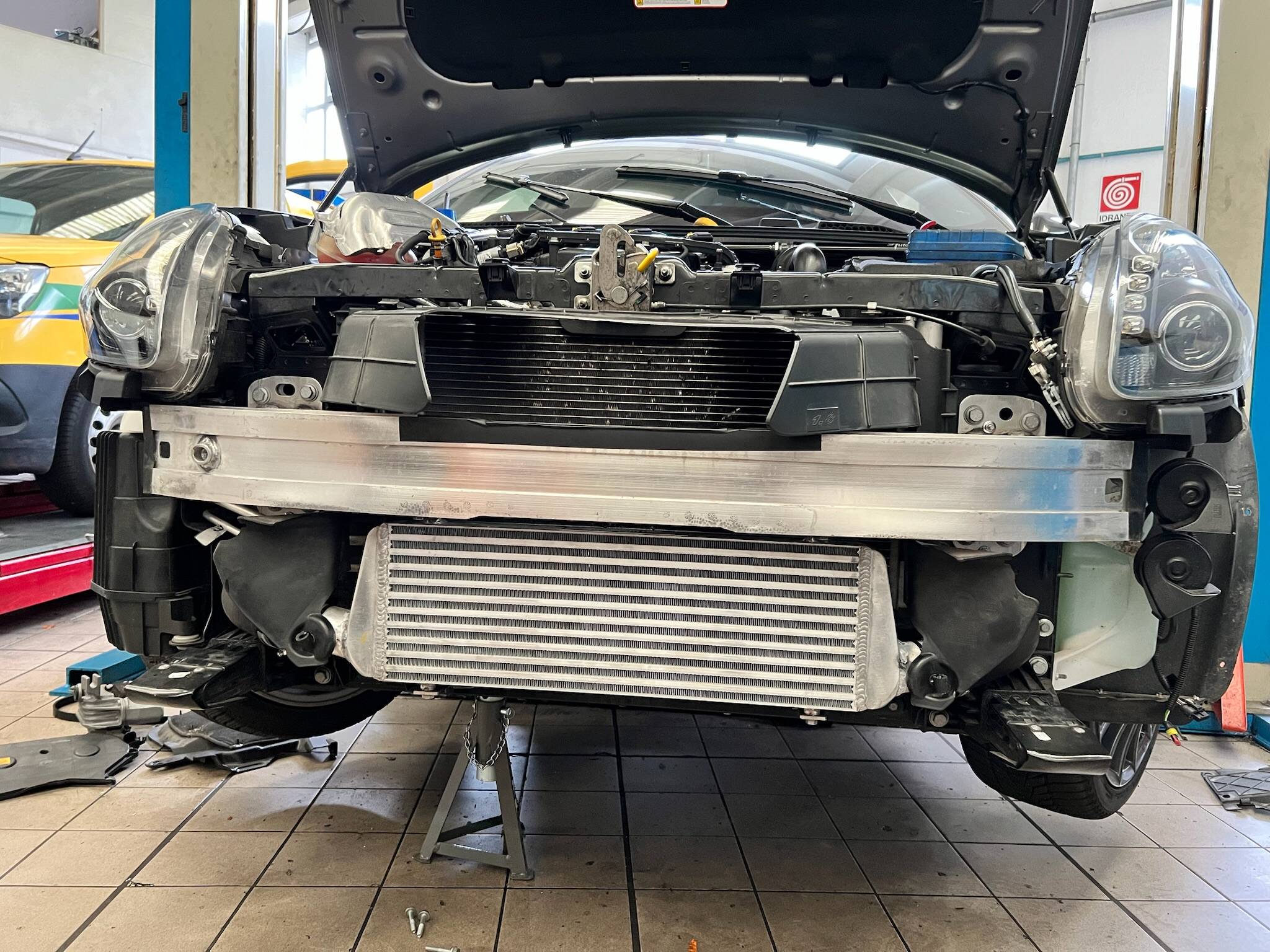

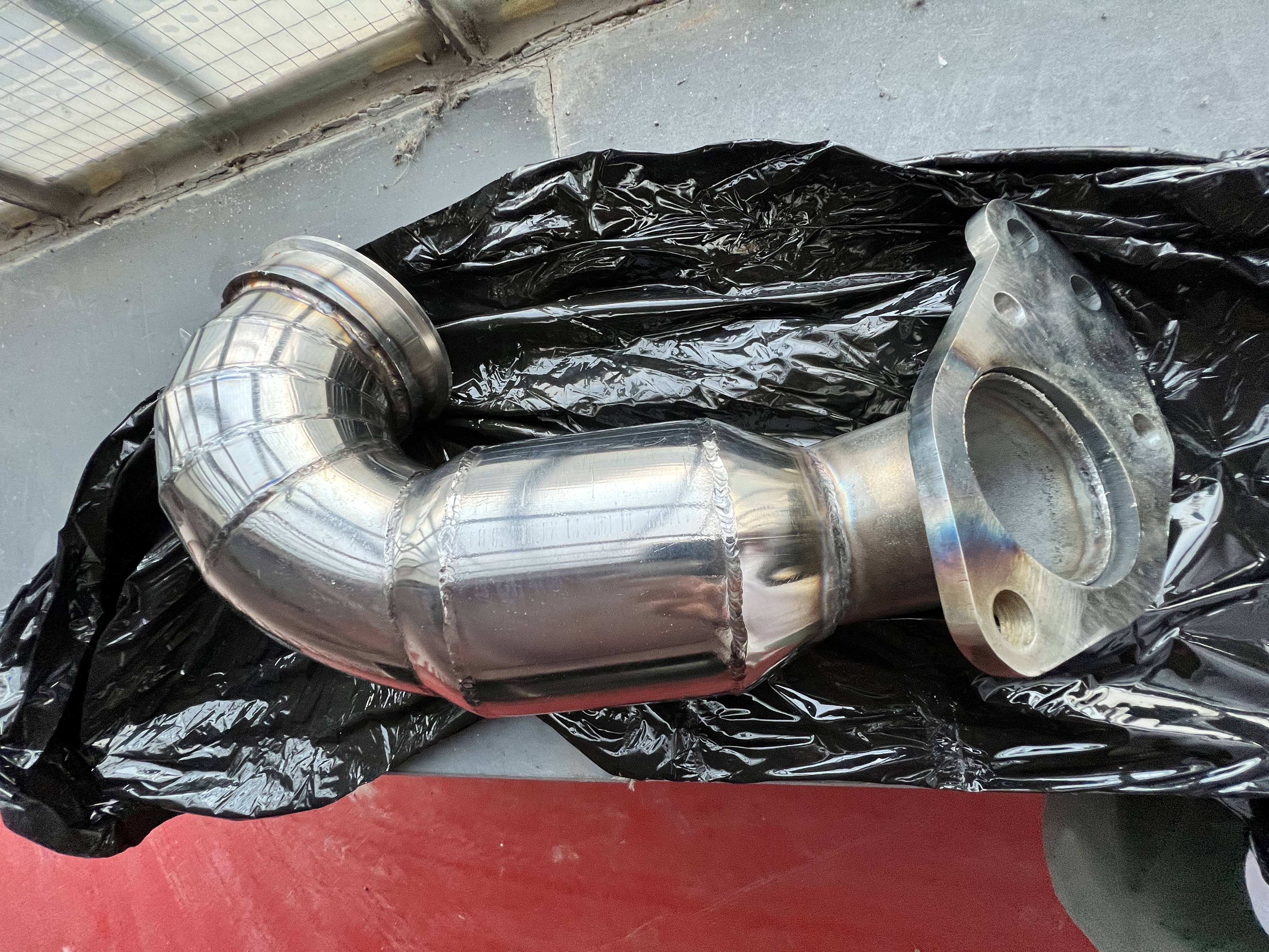

Io ho messo Kat metallico 200 celle ed è perfetto per tenere a bada le temperature etc.
Unito a un intercooler più grande ed una mappa soft (che non scoppietta e non sfiamma, ma comunque porta 30/40 CV in più e minori consumi)
E come ti va? che differenza hai notato?
Ma se la macchina ti va bene , purché lobotomizzarla e avere problemi che adesso non puoi prevedere ma che ci saranno sicuramente ? E lasciala in pace , ti ripagherà ad iosa 😀
La mia strappava un po’ a freddo, poi da calda sparava tanta coppia.
Ora col Kat 200 celle (che è più gradito al nostro motore rispetto allo Skat totale), e’ perfetta anche da fredda, allunga di più con un sensibile aumento di coppia, e consuma meno. Cofano ed organi vari più freddi….

Il kat 200 celle e la soluzione migliore per uso stradale comunque le temperature di combustione e scarico derivano da iniezione diretta.. e di conseguenza è normale che lavorare a miscela Magra le temperature sono più alte..

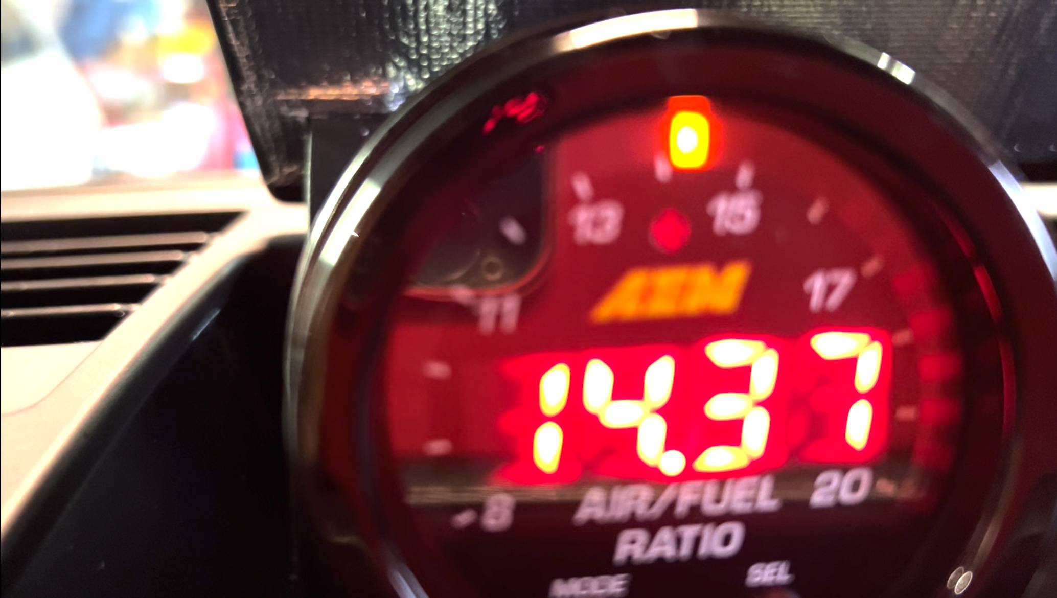

Sto installando per questo motivo un AFR

Monti anche intercooler maggiorato ?
