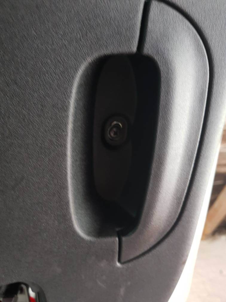

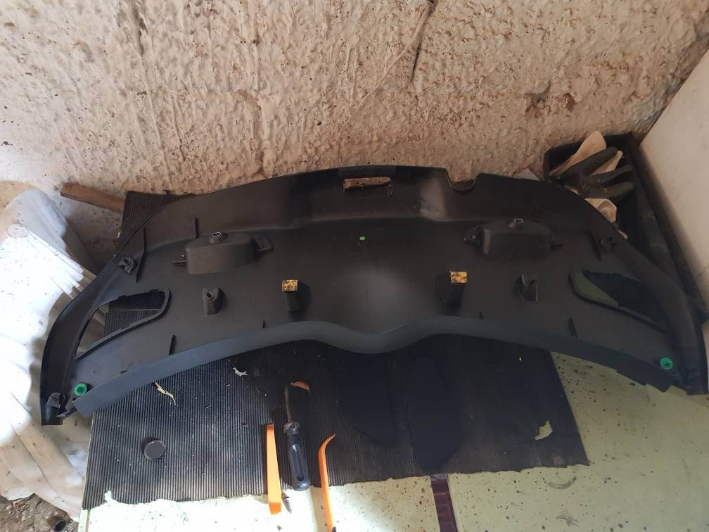

Buon giorno ragazzi volevo fare una piccola guida per eliminare il tergilunotto mettendo un tappo in vetro..
Io come tanti utenti sicuramente sono incappato nel fastidioso problema dei fili tranciati,non usando mai il tergilunotto ho deciso x estetica e non utilizzo di eliminarlo montando un tappo in vetro acquistato da radu alagel per 9 euro
Spiego come iniziare questo lavoretto di 10 minuti
Aprite il tappo nel tergilunotto( è a spinta verso l alto) troverete un bullone da 13.
Alzate il tergilunotto e con un po di movimento esce senza sforzo l asta completa...
Aprite il baule e nelle.manoglie di chiusura ci sono due viti,il resto è ad incastro.
Una volta tolto la plastica vi troverete davanti il motorino del tergilunotto
Togliete la spinetta e nastratela con i fili del baule in modo da non fare rumore una volta chiusa.
Il motorino è ancorato con tre rivetti basta un trapano per farli saltare e viene via.
Mettete il silicone nel tappo e riagganciate tutto
Spero di essere stato utile a qualcuno allego foto
