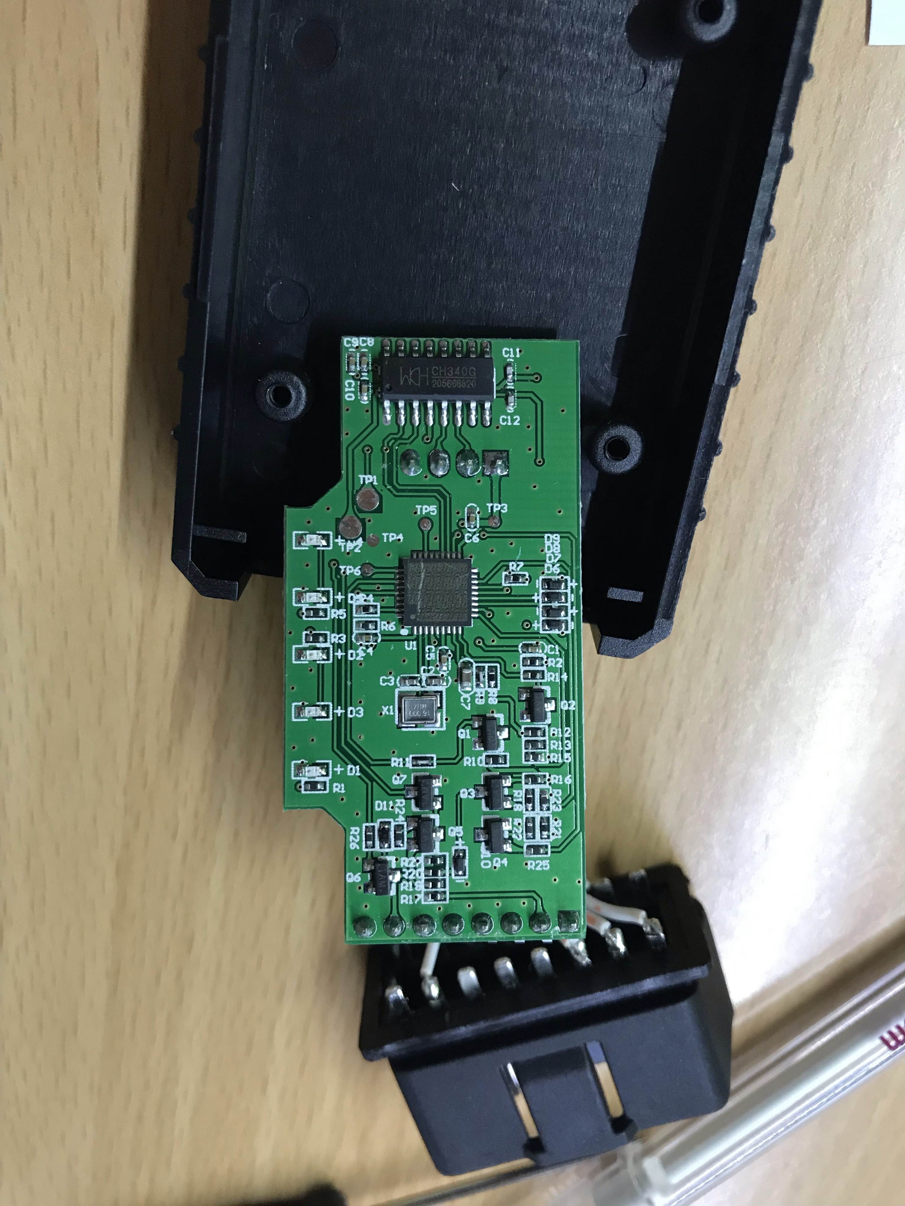

Salve ho acquistato un interfaccia Elm327 v1.5 cinese ma non riesco a farla funzionare. Ho cercato di modificarla ma la famosa resistenza da togliere tra i pin 6/16 non si trova, in realtà misurando la resistenza tra questi pin ho una resistenza infinita.

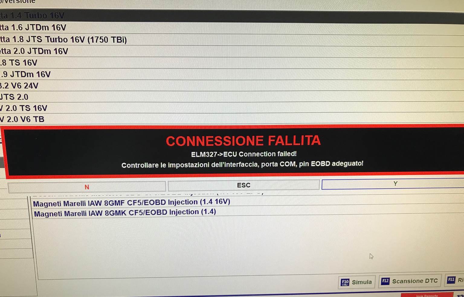

EMS riconosce l’interfaccia e dal test dice che dovrebbe connettersi correttamente con tutte le centralina ma quando provo a fare la connessione fallisce.

Questa è la foto della mia interfaccia, in giro per il web non ho trovato interfacce come la mia.

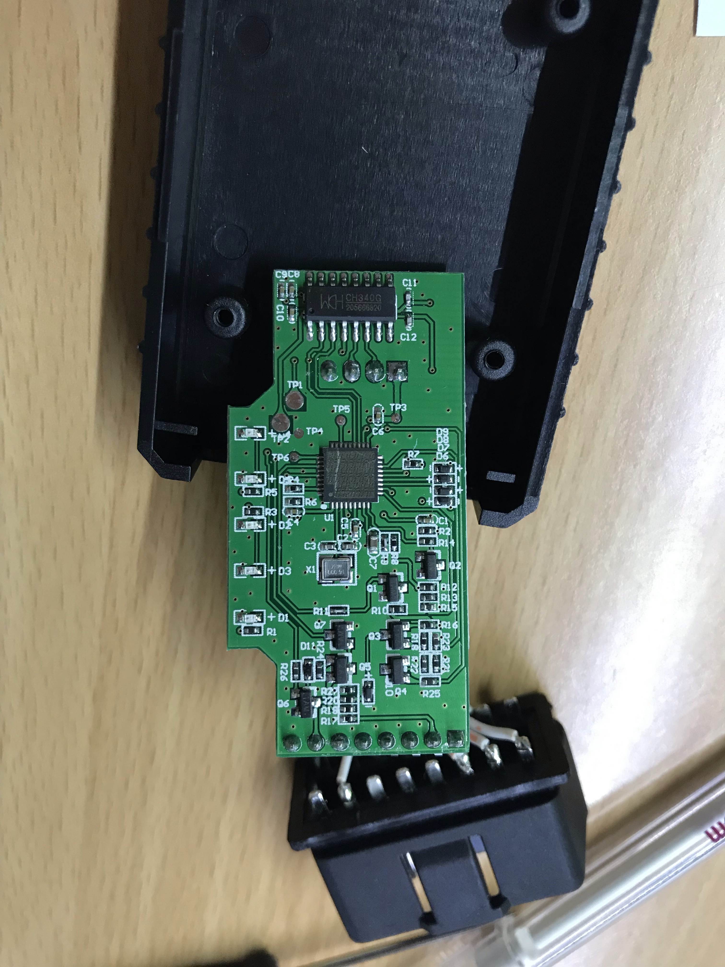

Visualizza allegato 179625
Ciao...potresti mettere la foto completa dell'interfaccia in modo da vedere anche l'etichetta? Almeno si capisce che modello è...
Se quando fai il test comunica correttamente e quando provi a collegarti riporta l'errore sopra citato, il problema 9 volte su 10 è il software.
Prova a lanciare la versione "gratuita", scarica la 4.3 dal sito, se si collega, hai risposto alla tua domanda.
Scusami ancora...ma anche io, oltre ad avere una interfaccia usb, modificata, ho anche una interfaccia simile ma Wi-Fi...dovrei anche io togliere la resistenza...ma ho paura ad aprirla...dove sono le 4 vitine che chiudono il guscio? Sotto all'etichetta? O è chiusa ad incastro?
