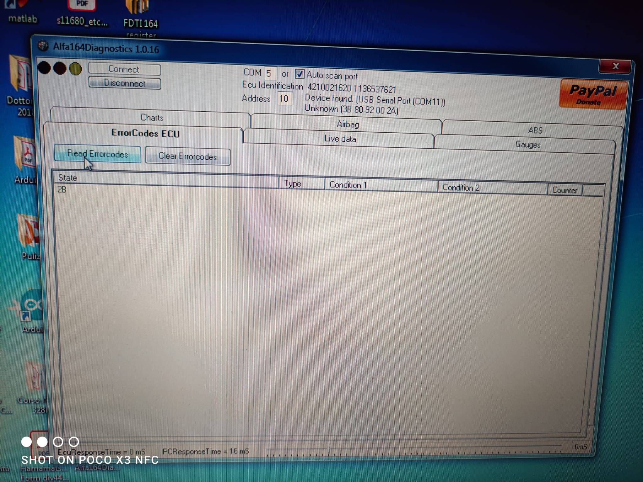

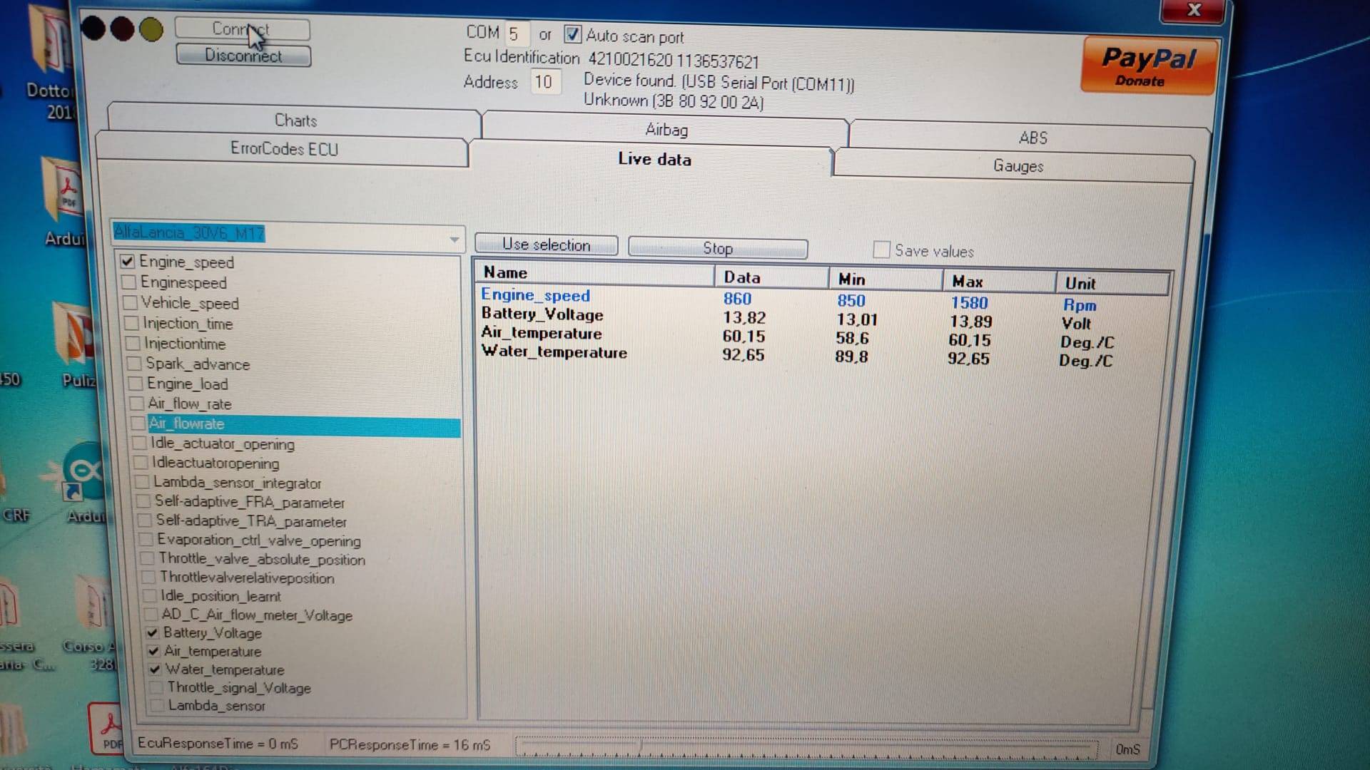

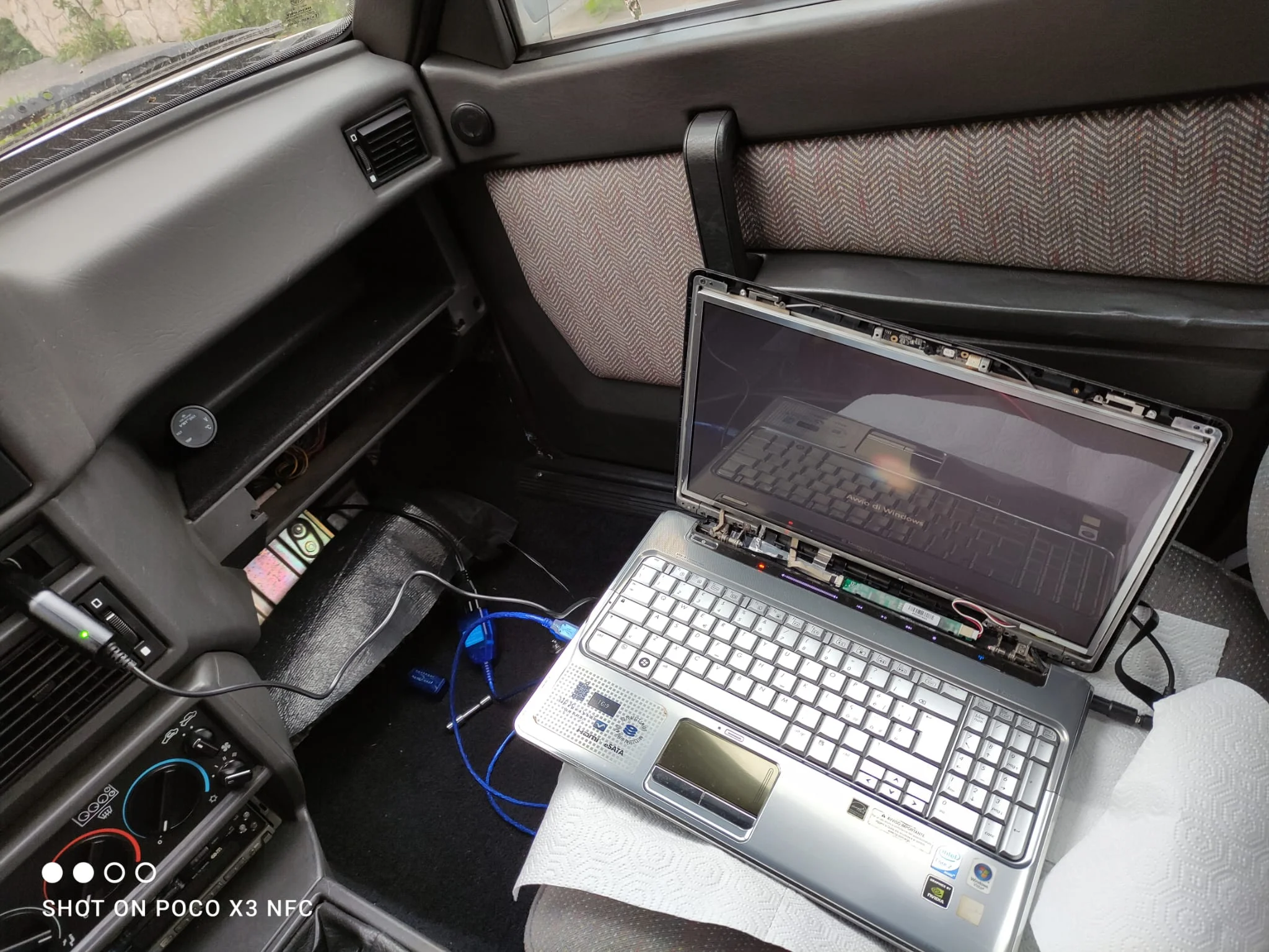

Alla fine sono riuscito a leggere i codici errori e visualizzare i valori dei sensori in tempo reale:
Guardando sui vari forum, 2B dovrebbe corrispondere a potenziometro CO. In effetti, agendo sullo stesso ed arricchendo la miscela, ad un certo punto si sente cambiare la tonalità del motore. Risultato? L'errore scompare ma il motore sembra girare peggio (ad orecchio).
Mi chiedevo, anzitutto, come fa il Motronic ML4.1 a rilevare questo errore? Possibile che confronta la tensione del potenziometro solidale alla paletta del debimetro con la tensione del potenziometro CO e, se quest'ultima è al di sotto della prima, da errore? D'altronde a cosa servirebbe il potenziometro CO se bastasse il segnale del potenziometro solidale alla paletta del debimetro?
Mi chiedevo, inoltre, se fosse normale che l'errore scompare e il motore sembra girare peggio. Devo girare con un codice errore?
I valori provenienti dai sensori temperatura acqua, temperatura aria, RPM, tensione.... e altri, sono congrui. Dunque escludo il classico sensore starato che può dare problemi. Ho anche verificato l'interruttore sulla farfalla e funziona.

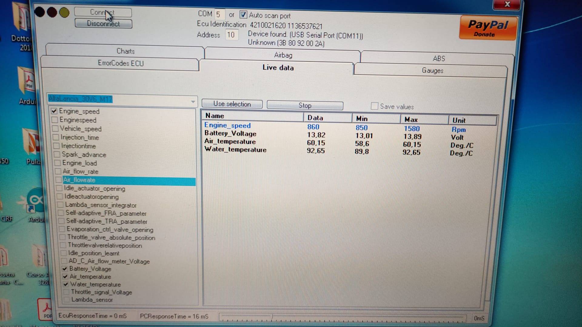

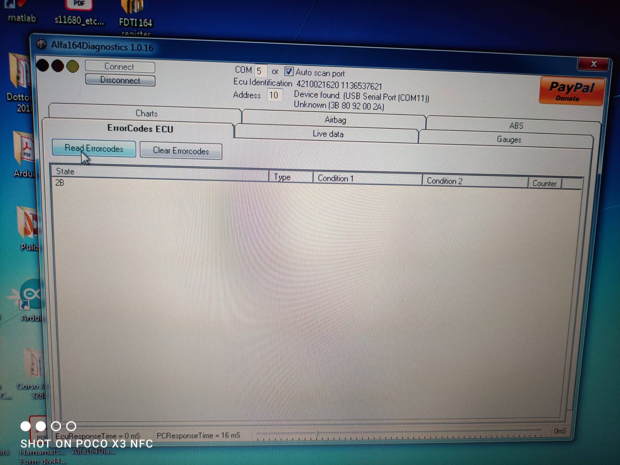

Visualizza allegato 285021
Visualizza allegato 285022
Intanto complimenti per averlo allineato… dopodiché potrebbe non essere un errore ma viene interpretato come tale
