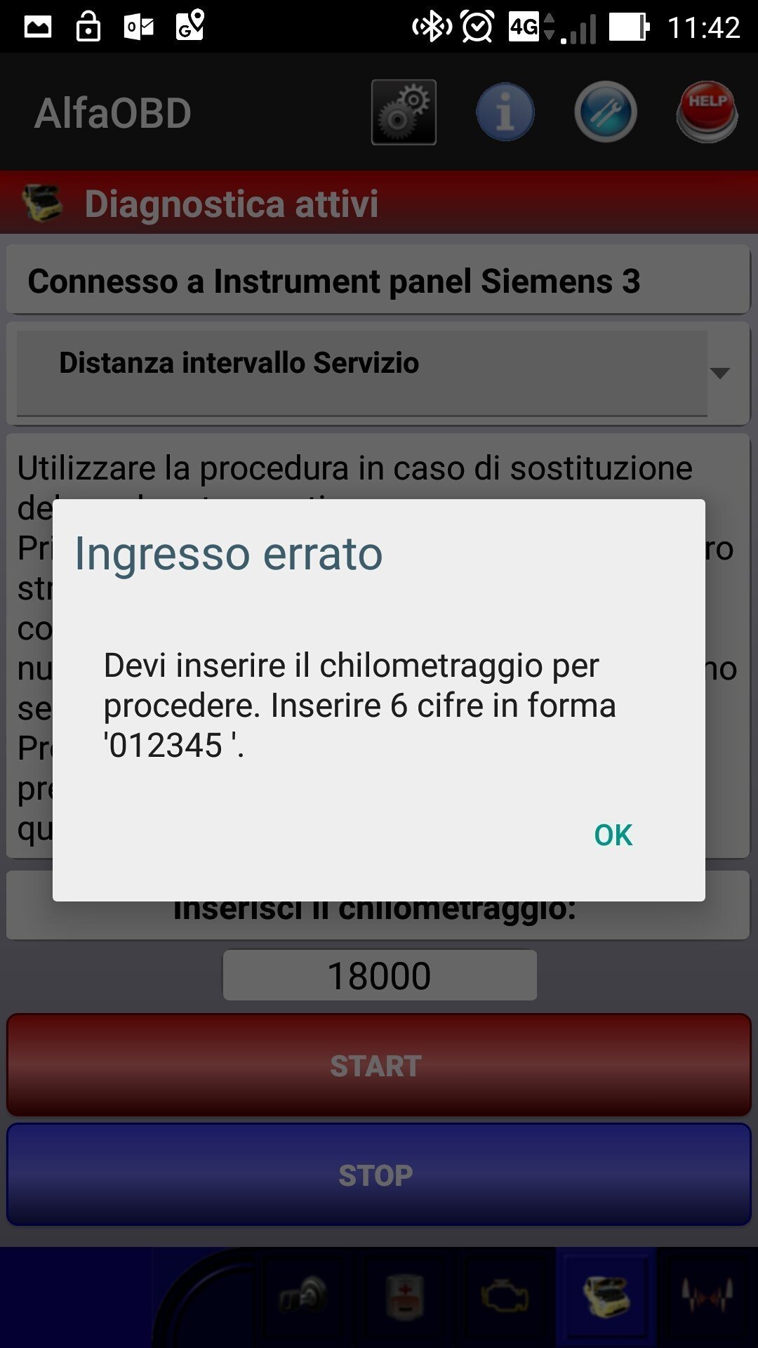

Ciao , dopo avere fatto il cambio olio, ho fatto il reset della centralina, come da manuale,
pero incontro un errore nel inserire i chilometri della service, di seguito come ho fatto la procedura.
1) sostituzione olio reset
2) Cancellazione informazioni di servizio
3) numeri di servizi da scrivere
4) Distanza intervallo di servizio
quando faccio il numero 4 distanza intervallo di servizio incontro questo errore, riportato nel link,
in parole povere non mi prende la service a 18.000 Km, ho inserito 109.000 i km contachilometri e me li ha presi,
ora non riesco piu a riportare la service sui 18.000 km, altre volte ho resettato senza problemi, oggi sembra diverso, non si resetta. vedi foto.
ciao e grazie

Il messaggio ti dice di inserire 6 cifre tu ne hai inserite 5
