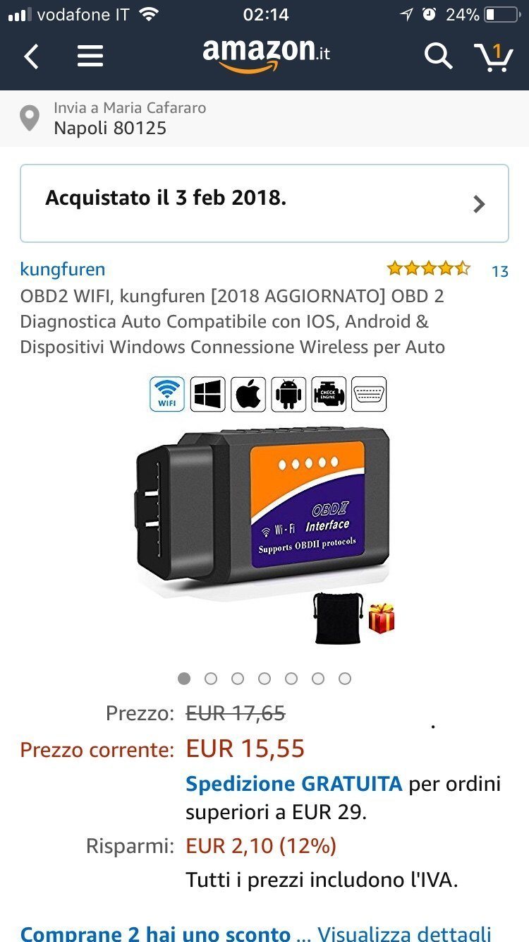

Visualizza allegato 159368 ciao ho scoperto la discussione dopo l’acquisto dell OBD2 wi fi come da foto che vorrei usare con un iPhone 6?
Ho letto del cavo giallo, di levare la resistenza ma non ho capito proprio bene.
Quando mi arriverà l OBD2 così come è non funzionerà quando lo collegherò? E poi il cavetto dove lo metterei non mi è chiaro è una specie di riduzione il cavetto? Che va tra la presa della macchina e l’obd2?
Rendilo indietro e prendi un hardware Bluetooth, se usi il pc è buona anche usb, se cerchi sul forum ci sono svariate discussioni con i modelli da comprare senza fare modifiche di resistenza, trovi anche un app fatta da un iscritto al forum molto funzionale e ben fatta
